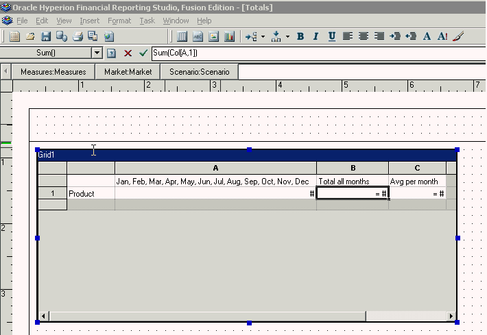

式バーを使用して、データの合計や平均を求める式や、選択したその他の関数を実行する式を作成できます。たとえば、ある年のデータを合計する行の式を作成する場合、式バーを使用して、結果を戻す関数とディメンションを選択します。次の図に例を示します。
| Total列とAverage列のタイトルを作成するには、カスタム見出しを使用します。この詳細は、レポートの作成を参照してください。 |
この例を作成するには、デザイナで行にProductがあり列にYearがあるグリッドを作成します。Yearをダブルクリックすると、メンバー選択ウィンドウが表示されます。選択したペインに12か月すべての月を配置し、Yearを除去します。「OK」をクリックします。
メンバーを選択したら、年間の合計および月間の平均を求める2つの式の列を挿入します。
この例では、Yearメンバーの月の外側にある最初の式の列にはSum関数が含まれます。この関数は、各月の値を合計します。すべての月が1つのセルのみで定義されているので、参照はそのセルの位置になります。式は、式バーで作成します。
2番目の式の列は、Yearメンバーの月の平均を計算します。1年には12か月あるので、Avg関数は月間のすべての合計を足した合計を12で割ります。式を次に示します。
