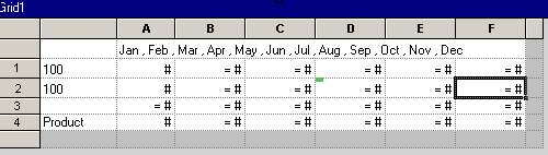

現在のグリッドが表示されます。条件付きフォーマットのあるセルは、色つきのダッシュ(下のセルD2を参照)が表示され、条件付きのフォーマットが適用されているセルであることを示します。
グリッドの条件付フォーマットの例

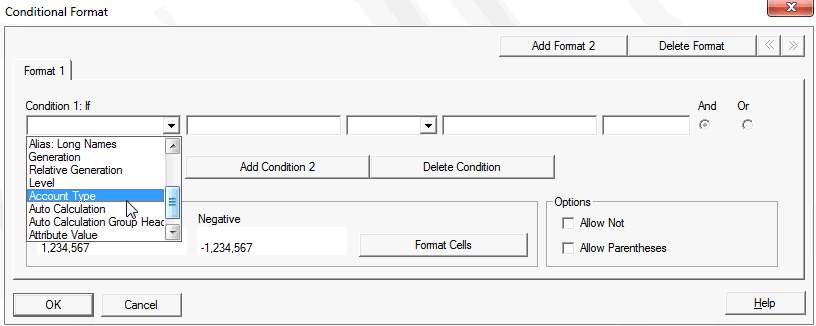

「条件付きフォーマット」ダイアログ・ボックスの「条件1: If」ドロップダウン・リスト・ボックスで「会計タイプ」を選択します。
「条件付きフォーマット」のドロップダウン・リスト・ボックスの例

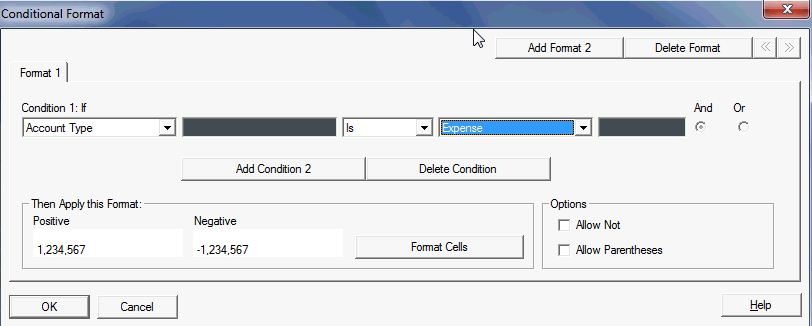

次に、比較オプション・ドロップダウン・リスト・ボックスで「支出」を選択します。「セルのフォーマット」をクリックし、選択しているセルに太字のフォーマットを適用します。太字以外のフォント・プロパティはそのままにします。
比較オプション・ドロップダウン・リスト・ボックスの例

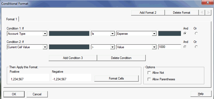

次に、選択しているセルに2番目の条件を追加します。「条件2の追加」ボタンをクリックし、「条件2: If」文を「現在のセル値」に設定します。演算子の値を「>(次より大きい)」に、比較値を「数値」に設定します。次に示すように、数値を1000に設定します。
条件の追加の例
注:
「条件の削除」をクリックして、条件を削除します。

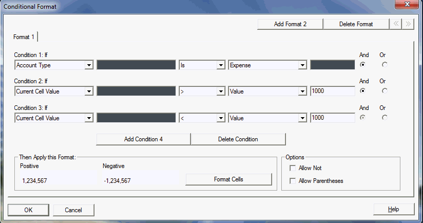

次に、「フォーマット2の追加」ボタンをクリックして別のフォーマットを追加します。次のように、3つの条件を設定することで、「コーラ」のセル値が1000より小さいときに背景色を黄緑に変更するように設定します。
新規フォーマットの追加の例
注:
条件を結合するには「AND」を、区別するには「OR」を使用します。
条件を設定すると、「オプション」の「カッコを使用」チェック・ボックスを使用できるようになります。
次のシナリオでは、次の演算が行われます。
Condition 1 and Condition 3
or
Condition 2 and Condition 3
この例では、別名にデフォルトを使用し、「コーラ」というラベルが関連付けられたセルがあり、そのセルの値が1000より小さい場合、背景が黄緑色に設定されます。メンバー名に「コーラ」が含まれ、セルの値が1000より小さい場合、背景が黄緑色に設定されます。
