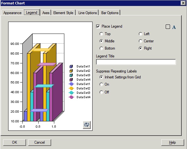

図6-19 元のチャート・エンジンにおける「凡例」タブ

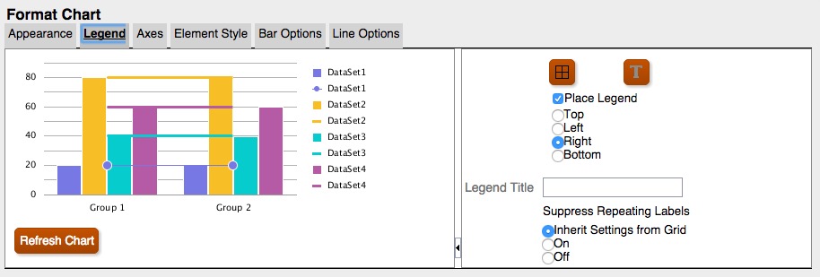

図6-20 更新されたチャート・エンジンにおける「凡例」タブ

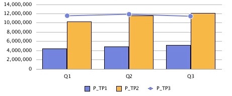

図6-21 「凡例の配置」 = 「上」
「凡例の配置」 = 「上」

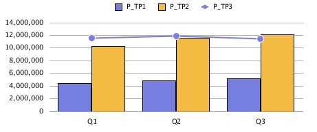

図6-22 「凡例の配置」 = 「下」
「凡例の配置」 = 「下」

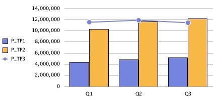

図6-23 「凡例の配置」 = 「左」
「凡例の配置」 = 「左」

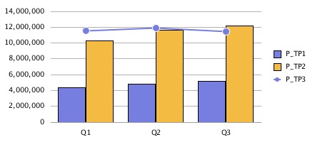

図6-24 「凡例の配置」 = 「右」
「凡例の配置」 = 「右」
