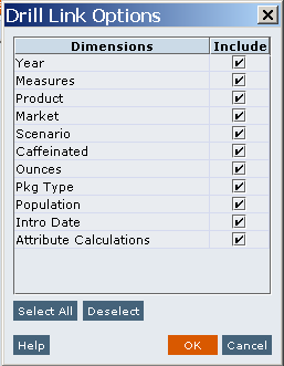

  5. 「フィルタ」オプションを選択した場合、「詳細」列が使用可能になります。「詳細」の省略記号(...)をクリックして、「ドリル・リンク・オプション」ダイアログ・ボックスを開きます。ここで、すべてのディメンションが対応するチェックボックスを付けてリストされます。ドリル・リンク・レポートが定義された特定のディメンションのフィルタ・ディメンションを選択または選択解除するか、「すべて選択」または「すべて選択解除」ボタンをクリックして、すべてのディメンションを選択または選択解除します。対応するチェックボックスが付いたすべてのディメンションを表示する図。
