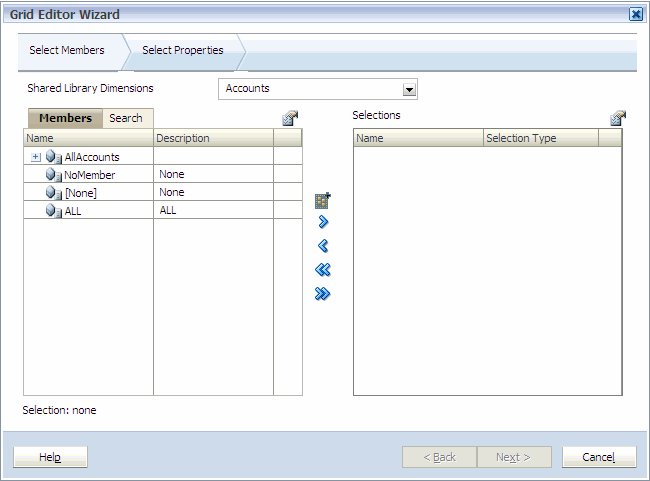

    グリッド・エディタ・ウィザードが表示されます。
    グリッド・エディタ・ウィザード - 「メンバー」タブを使用して、このディメンションについて編集するメンバーを選択できます。
    グリッド・エディタ・ウィザードによって、ディメンション内のメンバーを2000個まで表示できます。「+」および「-」を使用すると、ディメンション内のメンバーを展開および縮小できます。
    グリッド・エディタ・ウィザードには、2つのペインがあり、ディメンションのすべてのメンバーが左側に表示され、グリッド・エディタの選択内容が右側に表示されます。左ペインには、「メンバー」および「検索」の2つのタブがあります。「メンバー」タブには、メンバー名と簡単な説明(使用可能な場合)を含め、ディメンションで使用可能なすべてのメンバーが表示されます。「検索」タブを使用して、メンバーを検索できます。右ペインには、グリッド・エディタの選択内容が表示され、メンバー名および選択タイプが表示されます。
    各ペインの上部にあるメニュー・ボタンを使用すると、グリッド・エディタ・ウィザードの列を変更できます。
    共有ライブラリ・ディメンションのメンバーを選択する場合は、グリッド・エディタの「メンバー」および「検索」タブの上に共有ライブラリ・ディメンションと表示されます。一方、アプリケーションのメンバーを選択する場合は、「メンバー」および「検索」タブの上にアプリケーション名が表示されます。たとえば、「NewAppディメンション」と表示されます。
