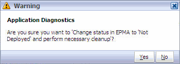

「適用」をクリックすると、確認ダイアログ・ボックスが表示されます。
「アプリケーション診断 - 警告」ダイアログ・ボックス。
「警告」ダイアログ内で「はい」をクリックすると、「デプロイ済ですが、Shared Servicesにありません」テストに「成功」ステータスが表示されます。
