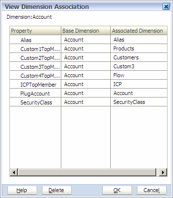

  1. ディメンション・ライブラリでディメンションを右クリックし、「関連付けの表示」を選択します。
    「ディメンションの関連付けの表示」ダイアログ・ボックス。
  2. オプション: 「ディメンションの関連付けの表示」ダイアログ・ボックスの列をソートするには、列のヘッダーをクリックします。
    ヒント:
    ディメンションの関連付けを使用するアプリケーションのリストを表示するには、関連付けの行を右クリックして、「検索」を選択します。
  3. 関連付けを削除するには、関連付けの行を選択し、「削除」をクリックします。
    ヒント:
    [Ctrl]または[Shift]キーを使用して複数のディメンションの関連付けを選択できます。
  4. 「はい」をクリックします。
