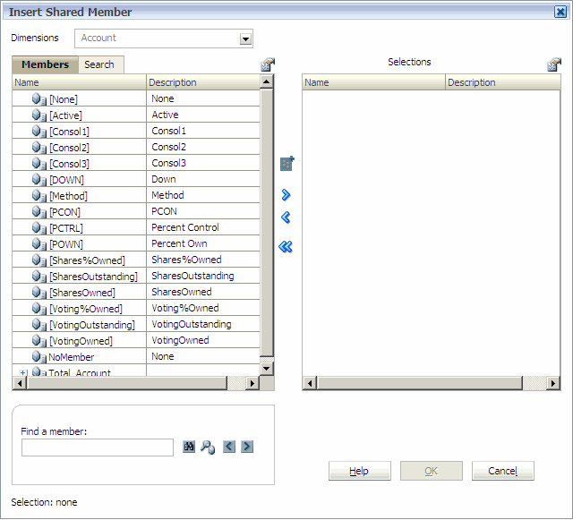

    「共有メンバーの挿入」ダイアログ・ボックスが表示されます。
    「共有メンバーの挿入」ダイアログ・ボックスでは、挿入する1つ以上のメンバーを選択できます。
  3. 挿入するメンバーを選択します。詳細は、メンバーの選択を参照してください。
