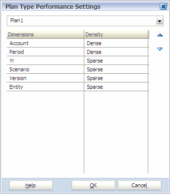

  1. アプリケーション(最上位レベル)を右クリックし、「パフォーマンス設定」を選択します。
    「プラン・タイプ・パフォーマンス設定」ダイアログ・ボックスが表示されます。
  2. プラン・タイプを選択します。
    プラン・タイプに属するディメンションと、プラン・タイプのディメンションの数が表示されます。アプリケーションは、5つまでのプラン・タイプを持つことができます。
    アプリケーションが単一通貨で作成されている場合、HSP_Ratesディメンションは表示されません。
  3. 「密度」列のセルをダブルクリックして、次のいずれかを選択します:
    • 疎 - メンバーの組合せの大多数のデータ値が不足しているディメンション。疎ディメンションは、使用可能なデータ位置のうち入力されている割合が小さいディメンションのことです。
    • 密 - ディメンションのすべての組合せの中で、1つまたは複数のデータ・ポイントが占められている可能性が高いディメンションのことです。

  4. ディメンションを選択します:
    • 「上へ移動」アイコンをクリックして、リストでディメンションを上に移動します。
    • 「下へ移動」アイコンをクリックして、リストでディメンションを下に移動します。
  5. 「OK」をクリックします。
