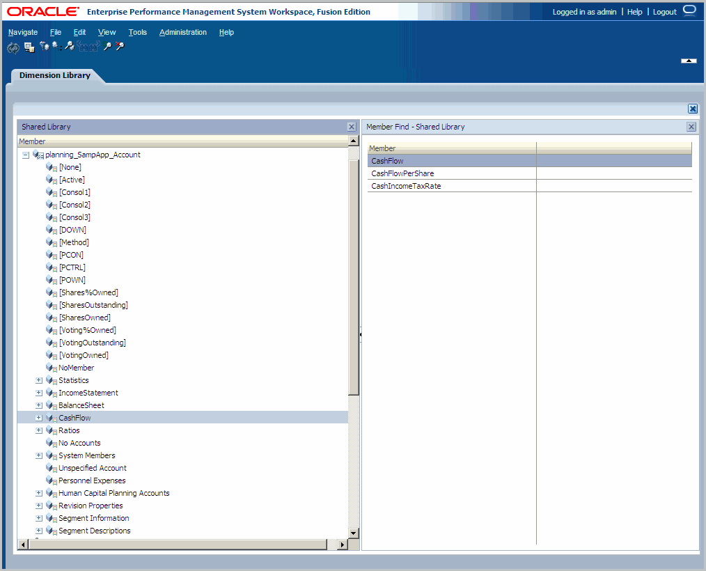

    「リスト・ビュー」を選択した場合、検索結果によりプロパティ・グリッドが置換されます。「メンバーの検索」ペインでメンバーをダブルクリックすると、階層内のメンバーの場所を特定できます。メンバーをダブルクリックすると、そのメンバーが含まれるディメンションが自動的に「共有ライブラリ」に展開されます。

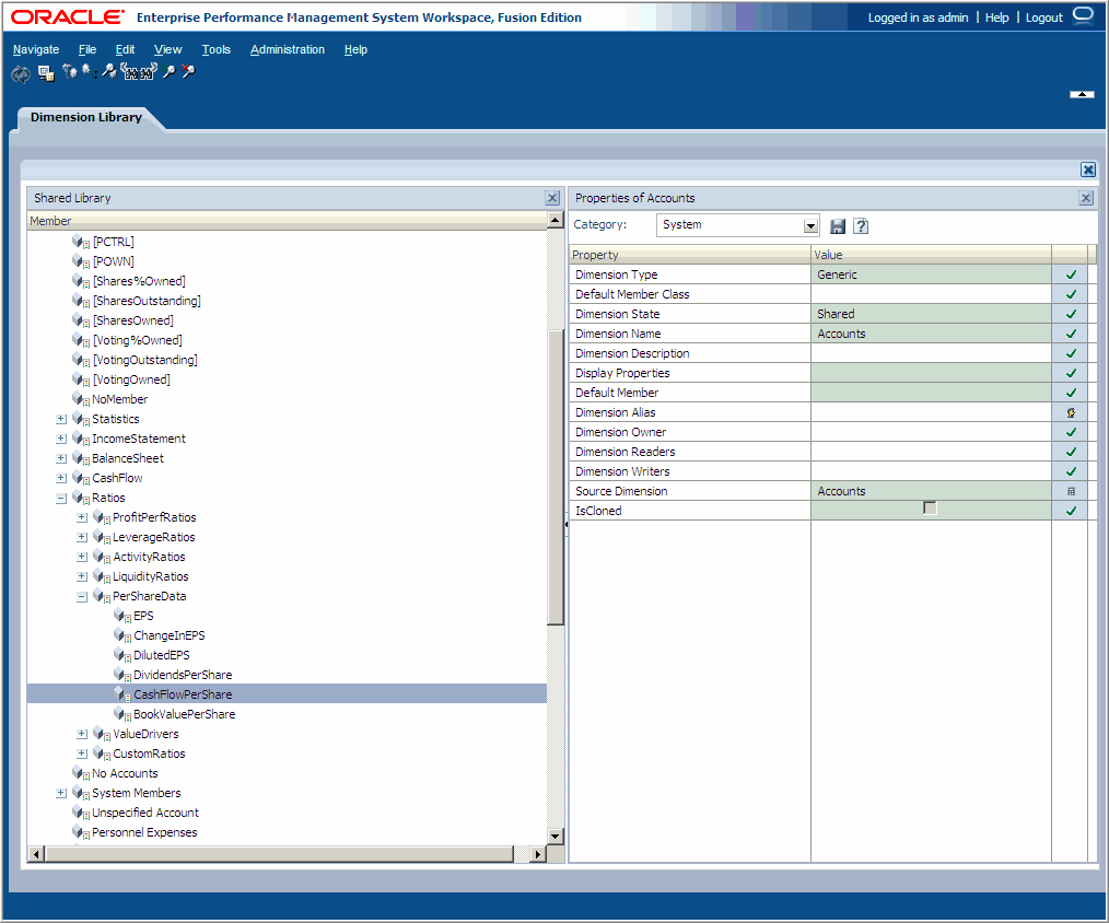

    「リスト・ビュー」でメンバーをダブルクリックすると、左の階層が自動的に展開されます。
    「ナビゲーション・ボタン」オプションを選択すると、そのメンバーを含むディメンションが自動的に「共有ライブラリ」に展開されます。メンバーを選択すると、プロパティ・グリッドにそのプロパティが表示されます。
    ナビゲーション・ボタンを使用してメンバーを検索する場合は、左側でメンバーを選択して、右側にプロパティを表示できます。
