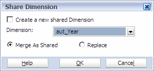

    「共有ディメンション」ダイアログ・ボックスが表示されます。
    「共有ディメンション」ダイアログ・ボックス。
  3. 次のいずれかのアクションを実行します:
    • ディメンションのコピーを作成して新規コピーを作成するには、「新規共有ディメンションの作成」を選択します。
      注意:
      ディメンションは、共有ライブラリ内と同じ名前で作成されます。すでに同じ名前が存在する場合は、新規共有ディメンションを作成できないことを示すエラーが表示されます。共有アクションの結果、ローカル・ディメンションが共有ライブラリに移動して、アプリケーションに対して共有されるため、ディメンション名は同じになる必要があります。これは、アプリケーションにディメンションを追加する際に、プロセスの最初からディメンションがその場所にドラッグされていたかのようです。アプリケーション内の共有ディメンションは、共有ライブラリ内のソース・ディメンションと常に同じ名前になります。
    • マージまたは置換する既存のディメンションを選択します。
  4. 「共有としてマージ」または「置換」を選択します。
  5. 「OK」をクリックします。
