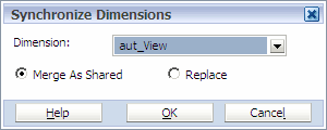

    「ディメンションの同期」ダイアログ・ボックス。
  4. 同期するターゲット・ディメンションを選択します(同期先または同期元)。
    共有ライブラリの使用可能なターゲット・ディメンションのリストは、選択されたアプリケーション・ディメンションと同じディメンション・タイプのディメンションのみにフィルタされています。ローカル・ディメンションのコピーが共有ライブラリに存在する場合、デフォルトで自動的に選択されます。
  5. 「共有としてマージ」または「置換」を選択して、「OK」をクリックします。
    「共有としてマージ」オプションを使用すると、2つの異なるアプリケーションから同様のディメンションをマージできます。たとえば、Performance Management Architectに変換された、同様のディメンショナリティ(同様の製品ディメンションなど)を持つ2つのアプリケーションを変換する場合です。この場合、ディメンションの1つを共有ライブラリにコピーして、もう1つのディメンションをこのディメンションにマージできます。これにより、個々のアプリケーションの構造を保持しながら、マスター・ディメンションを作成することもできます。
