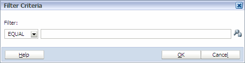

    「フィルタ条件」ダイアログ・ボックスが表示されます。
    「フィルタ条件」ダイアログ・ボックスを使用して、同期しているディメンションをフィルタします。
  3. フィルタを選択します。(EQUAL、LIKEまたはFUNCTION。)

  4. フィルタ条件にするメンバーを入力するか、または「参照」ボタンをクリックします。
  5. フィルタ条件にする複数のメンバーを選択し、「選択」ボタンをクリックします。次に、「OK」をクリックします。
