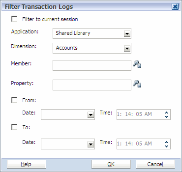

  1. ディメンション・ライブラリから、「表示」、「トランザクション・ログのダウンロード」の順に選択するか、「トランザクション・ログのダウンロード」ボタンをクリックします。
    「トランザクション・ログのフィルタ」ダイアログ・ボックスでは、特定のログを表示でき、表示するログをアプリケーション、ディメンション、メンバー、プロパティまたは日付でフィルタすることもできます。
  2. アプリケーションを選択するか、共有ライブラリを選択して共有ライブラリのすべてのディメンションを表示します。
    注意:
    トランザクション・ログをフィルタするには、少なくとも1つのアプリケーションまたは共有ライブラリを選択する必要があります。

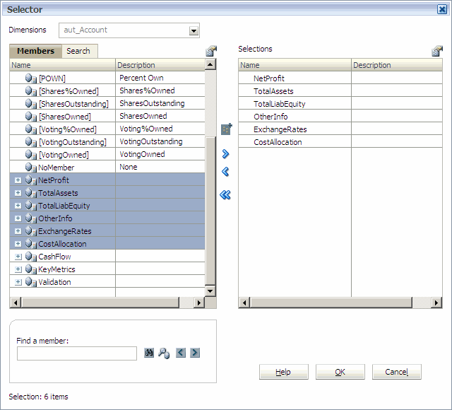

  4. オプション: ログに含める1つまたは複数のメンバーを選択するには、「参照」ボタンをクリックして「OK」をクリックします。
    「トランザクション・ログのフィルタ」ダイアログ・ボックスの「参照」ボタンをクリックすると、セレクタ・ダイアログ・ボックスが表示されます。

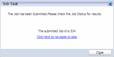

  9. ジョブが送信されたら、メッセージ・ボックスのリンクをクリックして、エクスポートされたトランザクション・ログに移動します。
    「ジョブ・タスク」ダイアログ・ボックスには、送信されたジョブとジョブIDが表示されます。

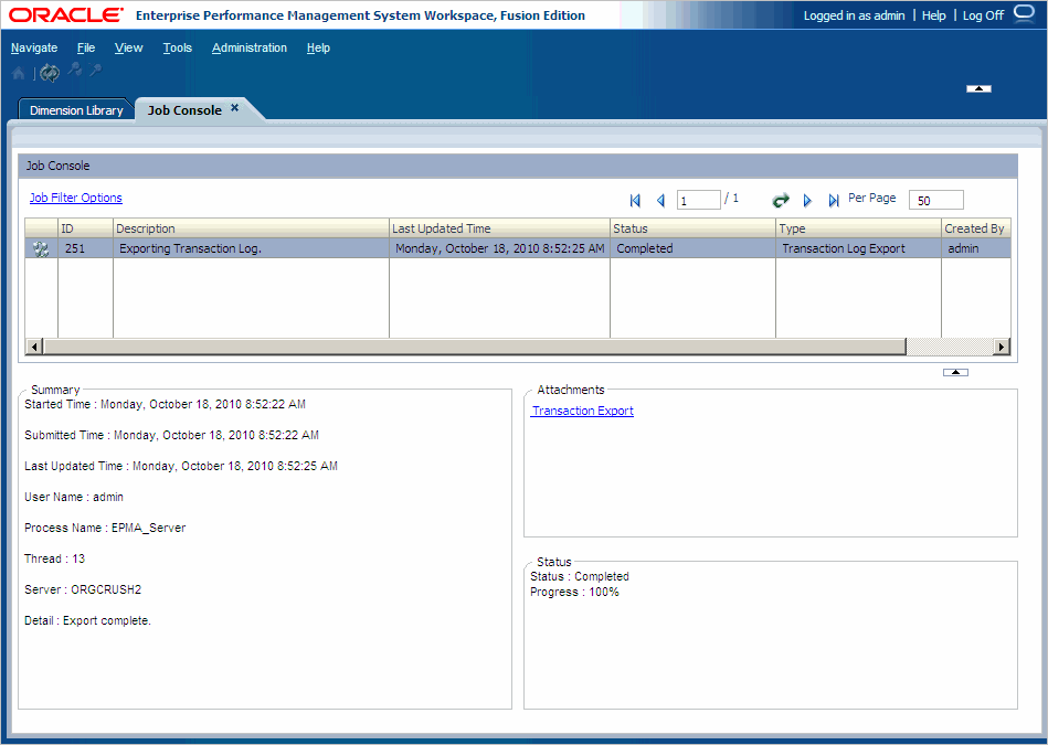

  10. 「添付ファイル」領域で、「トランザクションのエクスポート」をクリックします。
    「添付ファイル」領域のリンクをクリックすることで、トランザクション・エクスポートを表示できます。
