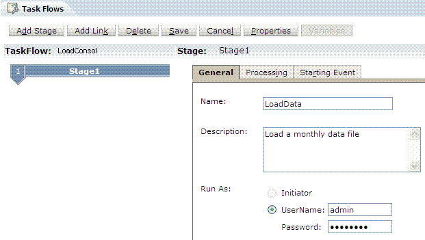

  2. 「全般」タブを選択し、次の情報を入力します:
    1. 「名前」に、LoadDataなどのステージ名を入力します。
      注意:
      ステージ名にスペースを含めることはできません。名前には最大30文字を指定できます。
    2. オプション: 「説明」に、「毎月のデータ・ファイルのロード」など、タスクフローの説明を入力します。
    3. 「別のユーザーとして実行」で「ユーザー名」を選択し、タスクフローを起動するユーザー名およびパスワードを入力します。
      注意:
      ステージ1では、ユーザー名およびパスワードを入力することが要求されます。後続のステージでは、開始元を選択できます。この場合は、ステージ1で定義したユーザーIDおよびパスワードが使用されます。

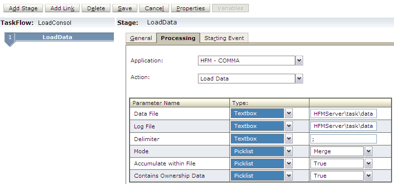

  3. 「処理中」タブを選択し、次の情報を入力します:
    1. 「アプリケーション」で、タスクを実行するアプリケーションを選択します。
    2. 「アクション」で、LoadDataなどの実行するアクションを選択します。
    3. 各パラメータの「タイプ」で、アクションに応じて「選択リスト」、「テキスト・ボックス」または「URL」を選択して、パラメータの値を入力します。
      たとえば、「データのロード」アクションでは、「モード」パラメータの選択リストから、「マージ」、「累計」または「置換」を選択できます。
      視点を編集するには、「編集」をクリックし、視点のメンバーを選択します。
      データ・ファイルおよびログ・ファイルの名前およびパスの場合は、手動で情報をテキスト・ボックスに入力する必要があります。タスクフローはサーバーから実行されるため、ファイル名とパスが有効であること、タスクを実行するサーバーからアクセスできることを確認する必要があります。このため、自分のハード・ドライブを参照するc:\file.datなどのパスを入力できません。たとえば\\HFMServer\share\path\file.datのように、Universal Naming Convention (UNC)を使用してファイルのコンピュータ名および共有ディレクトリを特定する必要があります。
      図14-2 データのロード用のパラメータのサンプル
      この画像には、タスクの自動化の「処理中」タブが表示されています。

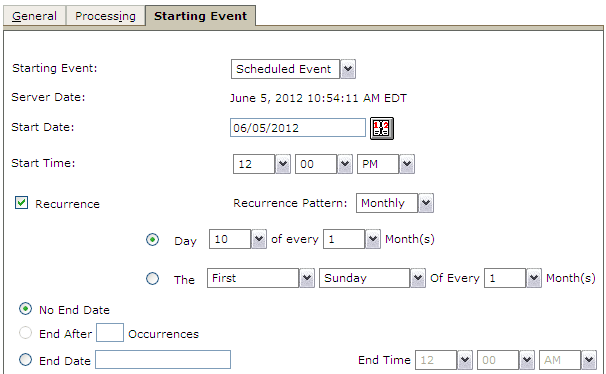

  4. 「開始イベント」タブを選択し、「スケジュール済イベント」を選択し、次の情報を入力します:
    1. 「開始イベント」で、イベントを選択します。
      「サーバーの日付」情報は、表示専用です。
      図14-3 タスクの自動化の「開始イベント」タブ
      この画像には、タスクの自動化の開始イベント・タブが表示されています。
    2. 「開始日」で、タスクを実行するスケジュールされた日付を入力するか、ポップアップ・カレンダをクリックして日付を選択します。
    3. 「開始時間」で、タスクを実行するスケジュールされた時刻を選択します。
      注意:
      スケジュールされた時刻は、ローカル・ユーザーのコンピュータの時刻ではなく、「サーバーの日付」行で識別されるアプリケーション・サーバーの時刻に基づきます。
    4. 繰返しタスクの場合は、繰返しを選択し、繰返しパターンからタスクの頻度を選択します。
    5. タスクの終了日時を入力するオプションを選択します:
      • 終了日なし
      • 「終了条件」: 繰返し数を入力します。
      • 「終了日」: 終了日を選択し、「終了時間」を選択します。
