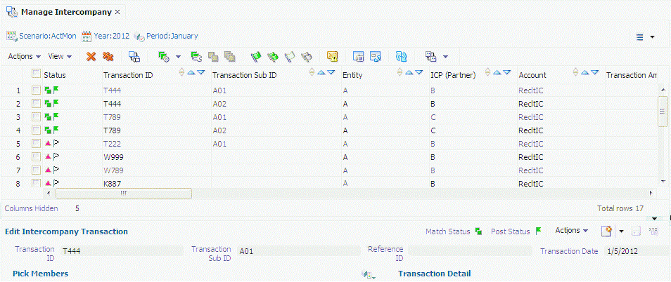

取引の詳細をロードするか、または手動で作成すると、「内部取引の管理」ページに取引リストを表示できます。エンティティおよびパートナの選択を変更し、他の検索条件を選択して、取引リストをフィルタ処理できます。
取引を表示する視点を選択します。シナリオと年は、アプリケーションで定義されている有効なディメンション・メンバーにし、期間はシナリオ期間単位の基本期間にします。エンティティは、有効な基本エンティティにします。視点を選択すると、選択した視点に関連する取引の詳細が表示されます。
図10-1 「内部取引の管理」での取引の例
内部取引の管理ウィンドウ
取引リストには、入力した取引の詳細だけでなく、手動では変更できない自動生成された取引の情報も表示されます。たとえば、照合ステータス、転記ステータス、照合コード、最後に取引を変更したユーザーのユーザーID、取引の最終更新日時が表示されます。一致する取引は緑の二重ボックスで示され、転記済の取引は「ステータス」列に緑のフラグが示されます。不一致の取引は赤い三角形で示されます。
