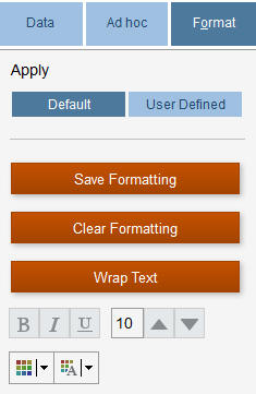

単一のフォームとアド・ホック・グリッドでは、様々なフォーマット・オプションによってフォームおよびアド・ホック・グリッド内の特定のデータを強調できます。たとえば、フォント・サイズを増減したり、フォントの色および背景を設定できます。カスタムの色を選択することもできます。設定したフォーマットを保存またはクリアできます。また、テキスト・セルでテキストをラップできます。
フォーマットについて:
デフォルト - 状態(サポート詳細など)を示すためにPlanningで適用されるフォーマット
ユーザー定義 - 適用したフォーマット。
注意:  | フォーマット・スタイルが競合する場合、デフォルト・フォーマットが優先されます。たとえば、セルをフォーマットした後、その値を変更するとします。変更したが、まだ保存していない値のデフォルト・フォーマットが、そのセルに適用したフォーマットより優先されます。  |
