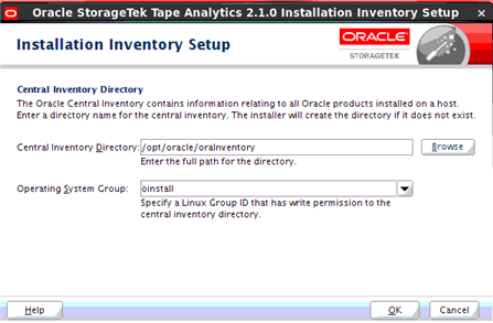

安装和产品清单设置
instinventory.png 的说明如下
Oracle 主产品清单目录用于跟踪该服务器上安装的所有 Oracle 软件的名称和位置。会自动将 STA 安装和卸载日志保存到该位置。
要确保 Oracle 安装组中的其他用户具有对该目录的访问权限,该目录应与 Oracle 安装用户的主目录分离。主目录可能不具有对 Oracle 安装组的正确权限。
该屏幕是 Oracle Universal Installer 的一部分。如果您按照建议的做法注册 Oracle 主产品清单位置,该屏幕仅在您首次在该服务器上安装 STA 时显示。后续安装将自动查找该位置,而不提示您。有关详细信息,请参见注册 Oracle 主产品清单位置。
屏幕字段
Inventory Directory
输入要指定为 Oracle 主产品清单目录的目录名称。
默认目录为 $USER_HOME/oraInventory。必须指定绝对路径,或单击 Browse 按钮导航到现有目录。
  • 如果指定现有目录,Oracle 安装用户必须具有对该目录的完整权限。
  • 如果指定不存在的目录,安装程序将在 Oracle 安装用户拥有对父目录的完整权限时自动创建该目录。
Operating System Group
选择要指定为 Oracle 安装组的 Linux 组。该组的所有成员将能够在该服务器上安装 Oracle 软件。
菜单列出 Oracle 安装用户所属的所有组。默认组为 Oracle 安装用户的主组。
特定于屏幕的按钮
Browse
单击可导航至要指定的目录。
OK
单击可启动 STA 安装程序。此时 "Installation Inventory Setup" 窗口将消失,在显示 STA 安装程序过渡屏幕之前可能会稍有延迟。

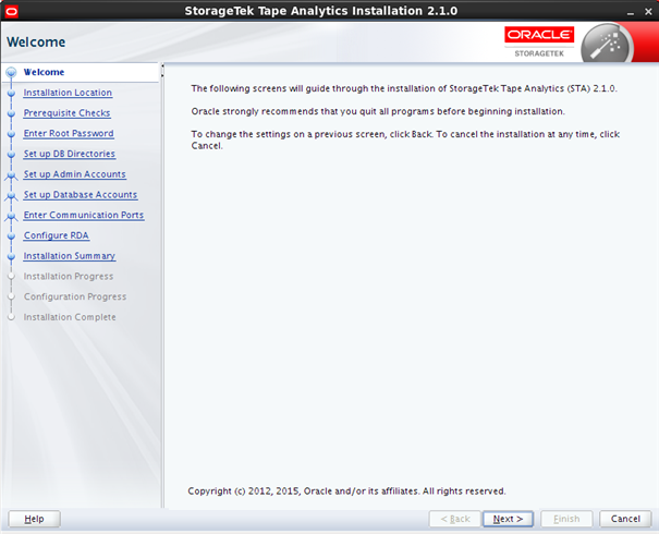

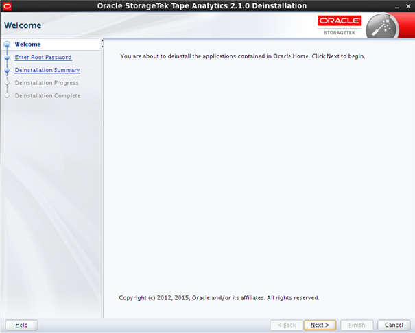

Welcome
welcome.png 的说明如下
该屏幕提供一些用于运行 STA 安装程序的一般信息。阅读文本,然后单击 Next 开始安装。
注:
在Installation Summary中完成 STA 安装程序的所有输入屏幕并单击 Install 之前,不会执行系统更改。在这之前,您可以随时返回到上一个屏幕并修改输入。
有关 STA 安装程序屏幕的详细信息,请参见一般安装程序屏幕布局。

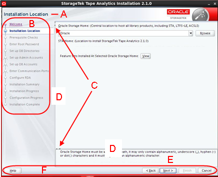

一般安装程序屏幕布局
所有 STA 安装程序屏幕都遵循相同的基本布局。下面展示并说明了各个主要部分。
instscrlayout.png 的说明如下
项目
名称
说明
A 屏幕标题 STA 安装程序屏幕的标题
B 导航树 显示您在安装序列中的当前位置。完成每个屏幕时,屏幕标题会变成活动链接。可以单击任何活动链接以直接返回到该屏幕,并查看或更改输入。
C "Expand" 和 "Collapse" 图标 单击可隐藏或显示导航树和消息窗格。
D 大小调整控制栏 单击并拖动可调整导航树或消息窗格的大小。
D 消息窗格 仅在选定的屏幕中包含。显示与在该屏幕上执行的过程相关的状态消息。
E 常见按钮 以下按钮是所有 STA 安装程序屏幕上的常见按钮:
  • Help-单击可显示屏幕的上下文相关帮助。
  • Back-单击可转至上一个屏幕以查看或更改输入。一次可以返回一个屏幕,直到安装的开头。
  • Next-在进行必要的输入后,单击可继续执行下一个屏幕。
  • Finish-单击可完成安装。该按钮仅在最后一个屏幕上处于活动状态。
  • Cancel-可随时单击以取消安装。如果已执行安装的任何部分,安装程序将回滚安装并将服务器返回到其原始状态。系统会提示您确认此取消。

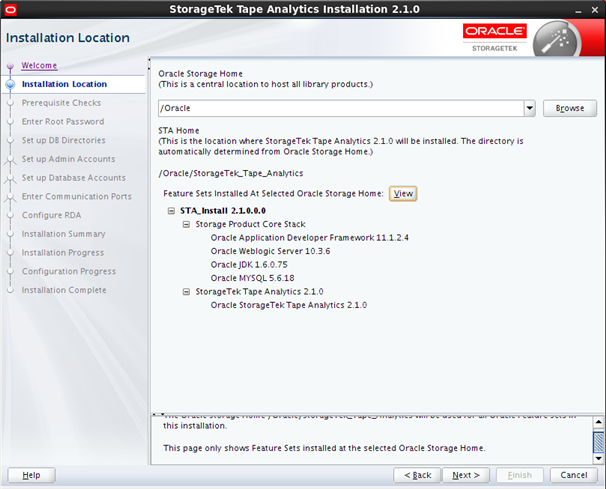

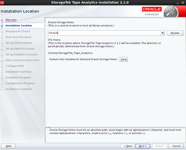

Installation Location
instloc.png 的说明如下
该屏幕允许您指定将在服务器上安装 STA 和关联的 Oracle 软件的位置。
不能在先前安装的 STA 版本上进行安装。要验证是否尚未在特定位置安装 STA,可以在 Oracle Storage Home 字段中输入目录,然后单击 View 按钮。
屏幕字段
Oracle Storage Home
输入将安装 STA 和关联的 Oracle 软件的目录。会将每个软件包安装在该目录中其自己的子目录中。不能指定已在其中安装 STA 的目录。
有关该目录的技术建议,请参见表 2-2 建议的文件系统布局。
根据该目录是否已存在,Oracle 安装用户和组必须具有以下权限:
  • 如果该目录已存在,则必须具有对该目录的完整权限。
  • 如果该目录不存在,则必须具有对父目录的完整权限,以便 STA 安装程序可以创建 "Oracle Storage Home" 目录。
必须输入绝对路径,或单击 Browse 按钮导航到要指定的目录。
STA Home
仅显示。这是 "Oracle Storage Home" 中将安装 STA 的子目录。系统会为该子目录分配名称 StorageTek_Tape_Analytics,在安装过程中自动创建该子目录。
特定于屏幕的按钮
Browse
单击可导航至要指定的目录。
View
单击可显示您指定的 "Oracle Storage Home" 目录中当前安装的所有软件列表。对于新安装,该列表为空白。图 A-1 是安装 STA 后的显示示例。
图 A-1 "Oracle Storage Home" 列表样例
图 A-1 的说明如下
说明 - 图 A-1 "Oracle Storage Home" 列表样例

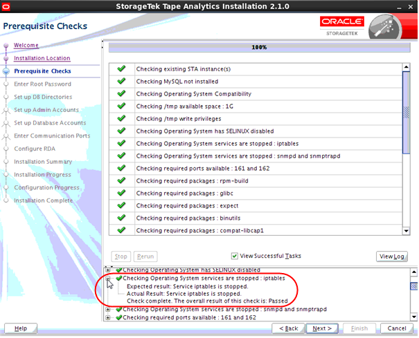

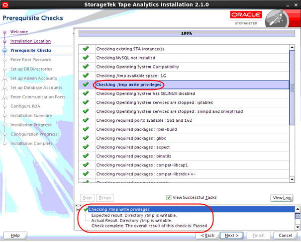

Prerequisite Checks
prereqchecks.png 的说明如下
安装程序执行一系列任务,以验证服务器环境是否满足所有必需的和建议的先决条件。此过程可能需要几分钟的时间。
每个验证任务的可能结果如下所示:
  • Success Success icon-已成功通过先决条件检查。
  • Warning Warning icon-未通过建议的先决条件检查。
  • Failure Failure icon-未通过必需的先决条件检查。
如果有任何 "Failure" 结果,则无法继续安装。此外,建议先解决所有 "Warning" 结果,然后再继续。可以在解决任何问题的同时使安装程序在该屏幕保持运行状态,然后返回并单击 Rerun 再次运行验证过程。
根据先决条件的性质,您可能需要停止服务、更改用户特权或安装 yum 软件包以解决问题。可以使用以下任一方法显示展开的详细信息,以帮助您解决问题并决定采取何种操作:
屏幕字段
无
特定于屏幕的按钮
Stop
单击可将验证过程在当前任务处停止。您可能需要执行该操作,以便可以显示选择的已完成任务的详细信息。
Rerun
单击可重新开始再次运行验证过程。这样,您无需退出并重新启动 STA 安装程序就可以解决任何 "Failure" 或 "Warning" 结果。
View Successful Tasks
选中该复选框可在显示中包含 "Success" 结果;这是默认设置。
清除该复选框可仅显示 "Failure" 或 "Warning" 结果。这允许您过滤掉成功的任务,这样您就可以专注于需要注意的任务。

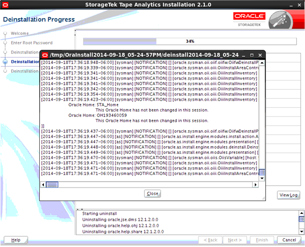

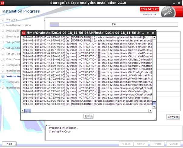

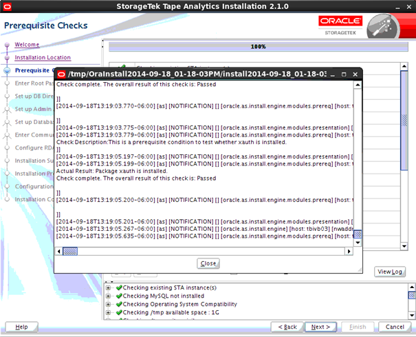

View Log
单击可在单独的窗口中显示先决条件验证日志。图 A-4 是示例。单击 Close 可关闭日志窗口。
图 A-4 先决条件验证日志显示样例
图 A-4 的说明如下
说明 - 图 A-4 先决条件验证日志显示样例
还可以通过 Linux 命令行查看日志。安装程序运行时,将日志保存在 /tmp 下的子目录中。有关详细信息,请参见STA 安装和卸载日志。

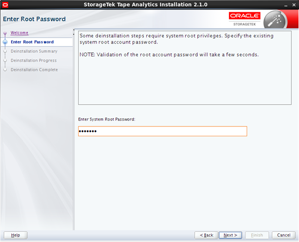

Enter Root Password
rootpwd.png 的说明如下
STA 安装程序需要 Linux root 用户访问权限才能执行安装。
屏幕字段
Enter Root Password
键入 Linux root 用户的密码。在您键入时,会遮蔽输入内容。验证密码需要几秒钟的时间。
特定于屏幕的按钮
无

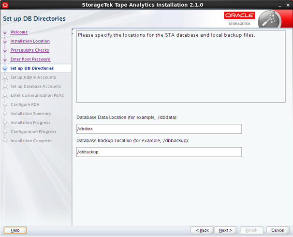

Set Up DB Directories
dbdirs.png 的说明如下
通过该屏幕可以指定 STA 数据库和本地 STA 数据库备份的位置。如果这些目录尚不存在,STA 安装程序会创建这些目录。
有关管理数据库服务和备份的信息,请参见《STA 管理指南》。
屏幕字段
Database Data Location
输入 STA 数据库将位于的目录。该目录不能与 Database Backup Location 相同。必须指定绝对路径。
如果指定的目录已经包含数据库子目录 (mysql),则会显示一条警告消息。可以指定其他数据库位置,也可以接受当前输入,在后一种情况下,将在 STA 安装过程中删除数据库子目录。
输入 STA 数据库备份将在服务器上位于的目录。该目录不能与 Database Data Location 相同。必须指定绝对路径。
如果指定的目录已经包含数据库备份子目录 (local),则会显示一条警告消息。可以指定其他备份位置,也可以接受当前输入,在后一种情况下,将在 STA 安装过程中删除备份子目录。
特定于屏幕的按钮
无

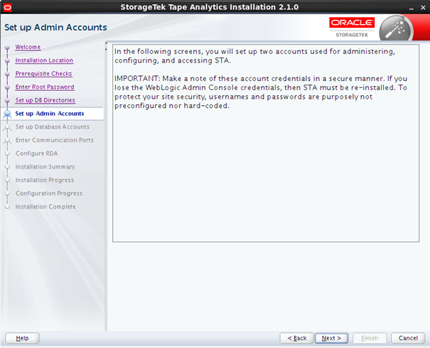

Set Up Admin Accounts
adminacinfo.png 的说明如下
该屏幕介绍您将在接下来的两个屏幕中定义的信息类型。阅读文本,然后单击 Next 继续操作。
屏幕字段
无
特定于屏幕的按钮
无

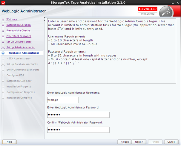

WebLogic Administrator
adminwl.png 的说明如下
WebLogic 是托管 STA 的应用服务器。使用 "WebLogic Administrator" 帐户登录到 WebLogic 管理控制台,以配置和管理 WebLogic 服务器。该帐户不常使用。
将在安装过程中使用您指定的凭证创建该帐户。
注意:
对这些帐户凭证进行安全记录;如果丢失这些凭证,将无法登录到 WebLogic 管理控制台并且必须重新安装 STA。
为了保护站点安全,特意未预配置用户名和密码,也未对其进行固定编码。
屏幕字段
Enter Username
键入要分配给 "WebLogic Administrator" 帐户的名称。
用户名要求如下:
  • 长度必须为 1-16 个字符
  • 所有用户名都必须唯一
Enter Password
键入要分配给该帐户的密码。在您键入时,会遮蔽输入内容。
密码要求如下:
  • 长度必须为 8-31 个字符
  • 必须至少包含一个数字和一个大写字母
  • 不得包含空格
  • 不得包含下列任何特殊字符:
Confirm Password
再次键入密码以确保正确输入了密码。
特定于屏幕的按钮
无

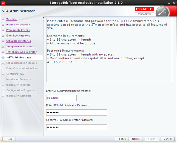

STA Administrator
adminsta.png 的说明如下
使用 "STA Administrator" 帐户登录到 STA 用户界面。该用户具有 STA 应用程序的管理员特权,因此可以访问所有 STA 屏幕。
注意:
对这些帐户凭证进行安全记录;如果丢失这些凭证,将无法登录到 STA 用户界面。
屏幕字段
Enter Username
键入要分配给 STA Administrator 的用户名。
用户名要求如下:
  • 长度必须为 1-16 个字符
  • 所有用户名都必须唯一
Enter Password
密码要求如下:
  • 长度必须为 8-31 个字符
  • 必须至少包含一个数字和一个大写字母
  • 不得包含空格
  • 不得包含下列任何特殊字符:
Confirm Password
再次键入密码以确保正确输入了密码。
特定于屏幕的按钮
无

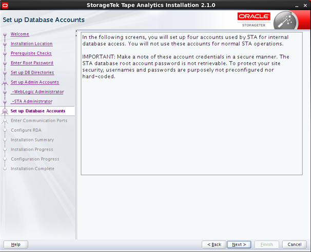

Set Up Database Accounts
dbacinfo.png 的说明如下
该屏幕介绍您将在接下来的四个屏幕中定义的信息类型。阅读文本,然后单击 Next 继续操作。
屏幕字段
无
特定于屏幕的按钮
无

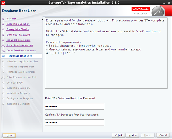

Database Root User
dbacroot.png 的说明如下
STA 数据库 root 用户拥有 STA 数据库。该帐户由 STA 应用程序在内部用于创建数据库,该帐户提供对所有数据库表的完全访问权限。不能将该帐户用于常规 STA 操作。
系统会自动将该帐户的用户名设置为 root,无法对其进行更改。这是 MySQL 帐户,并且与 Linux root 用户是分离的。将在安装过程中使用您指定的凭证创建该帐户。
注:
对这些帐户凭证进行安全记录。
屏幕字段
Enter Password
键入要分配给 STA 数据库 root 用户的密码。在您键入时,会遮蔽输入内容。
密码要求如下:
  • 长度必须为 8-31 个字符
  • 必须至少包含一个数字和一个大写字母
  • 不得包含空格
  • 不得包含下列任何特殊字符:
Confirm Password
再次键入密码以确保正确输入了密码。

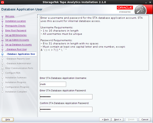

Database Application User
dbacapp.png 的说明如下
数据库应用程序帐户是 MySQL 帐户,由 STA 应用程序在内部用于连接并更新 STA 数据库。该帐户提供对所有数据库表的创建、更新、删除和读取访问权限。不能将该帐户用于常规 STA 操作。
注:
对这些帐户凭证进行安全记录。
屏幕字段
Enter Username
键入要分配给 STA 数据库应用程序帐户的名称;例如,stadb。
用户名要求如下:
  • 长度必须为 1-16 个字符
  • 所有用户名都必须唯一
Enter Password
键入要分配给 STA 数据库应用程序帐户的密码。在您键入时,会遮蔽输入内容。
密码要求如下:
  • 长度必须为 8-31 个字符
  • 必须至少包含一个数字和一个大写字母
  • 不得包含空格
  • 不得包含下列任何特殊字符:
Confirm Password
再次键入密码以确保正确输入了密码。
特定于屏幕的按钮
无

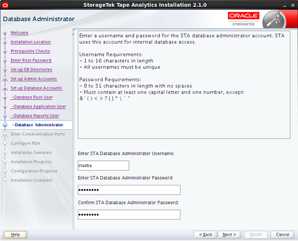

Database Administrator
dbacadmin.png 的说明如下
STA 数据库管理员帐户是 MySQL 帐户,由 STA 管理和监视实用程序在内部用于连接到 STA 数据库以及配置和运行调度的备份。该帐户提供对所有数据库表的完整访问权限,但 "grant" 选项除外。不能将该帐户用于常规 STA 操作。
注:
对这些帐户凭证进行安全记录。
屏幕字段
Enter Username
键入要分配给 STA 数据库管理员帐户的名称;例如,stadba。
用户名要求如下:
  • 长度必须为 1-16 个字符
  • 所有用户名都必须唯一
Enter Password
密码要求如下:
  • 长度必须为 8-31 个字符
  • 必须至少包含一个数字和一个大写字母
  • 不得包含空格
  • 不得包含下列任何特殊字符:
Confirm Password
再次键入密码以确保正确输入了密码。
特定于屏幕的按钮
无

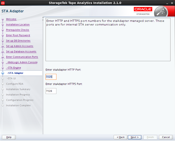

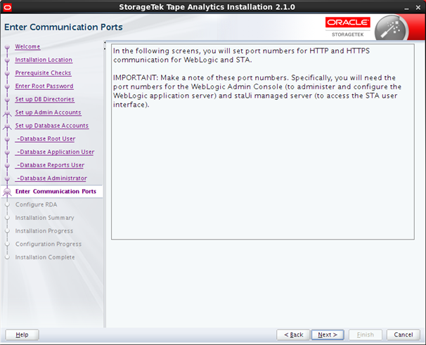

Enter Communication Ports
portsinfo.png 的说明如下
您将为可配置的内部和外部 WebLogic 和 STA 端口提供值。将在安装过程中使用您指定的值配置和启用这些端口。您指定的端口号必须唯一,并且这些端口必须保持可用且专用于 STA。
注:
在完成这些屏幕之前,向网络管理员验证端口号值是否正确。安装 STA 后,如果不卸载并重新安装 STA,将无法更改这些端口号。
屏幕字段
无
特定于屏幕的按钮
无

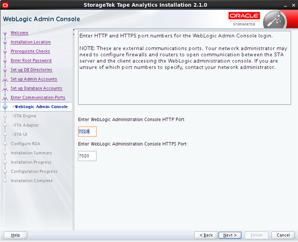

WebLogic Admin Console
portswl.png 的说明如下
指定在登录到 WebLogic Administrator 控制台时所使用的 WebLogic Administrator 控制台端口号,该控制台用于管理和配置 WebLogic 应用服务器。
注:
这些端口是外部通信端口。网络管理员可能需要配置防火墙和路由器才能打开 STA 服务器与访问 WebLogic 管理控制台的客户机之间的通信。
注:
对这些端口号进行安全记录;安装 STA 后,无法更改这些端口号。
为了保护站点安全,特意未预配置这些端口号,也未对其进行固定编码。
屏幕字段
Enter HTTP Port
输入用于对 WebLogic Administrator 控制台登录进行不安全访问的 HTTP 端口号。该端口号通常为 7019。
端口号必须唯一且可用。
Enter HTTPS Port
输入用于对 WebLogic Administrator 控制台登录进行安全访问的 HTTPS 端口号。该端口号通常为 7020。
端口号必须唯一且可用。
特定于屏幕的按钮
无

STA Adapter
portsstaadapter.png 的说明如下
staAdapter 受管服务器端口仅用于内部 SNMP 通信。
注:
屏幕字段
Enter HTTP Port
输入用于对 staEngine 受管服务器进行不安全访问的 HTTP 端口号。该端口号通常为 7025。
端口号必须唯一且可用。
Enter HTTPS Port
输入用于对 staEngine 受管服务器进行安全访问的 HTTPS 端口号。该端口号通常为 7026。
端口号必须唯一且可用。
特定于屏幕的按钮
无

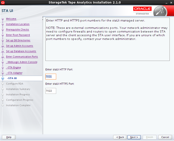

STA UI
portsstaui.png 的说明如下
在登录到 STA 应用程序用户界面时指定 staUi 受管服务器端口号。
注:
注:
屏幕字段
Enter HTTP Port
输入用于对 staUi 受管服务器进行不安全访问的 HTTP 端口号。该端口号通常为 7021。
端口号必须唯一且可用。
Enter HTTPS Port
输入用于对 staUi 受管服务器进行安全访问的 HTTPS 端口号。该端口号通常为 7022。
端口号必须唯一且可用。
特定于屏幕的按钮
无

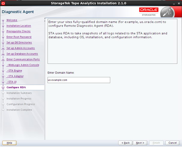

Diagnostic Agent
rda.png 的说明如下
STA 安装程序使用您站点的全限定域名配置 Oracle 的远程诊断代理 (Remote Diagnostic Agent, RDA)。
STA 使用 RDA 生成与 STA 应用程序和数据库相关的所有日志的快照,包括操作系统、安装和配置信息。有关其他信息,请参见《STA 用户指南》。
屏幕字段
Enter Domain Name
输入站点的全限定域名,例如 us.example.com。
特定于屏幕的按钮
无

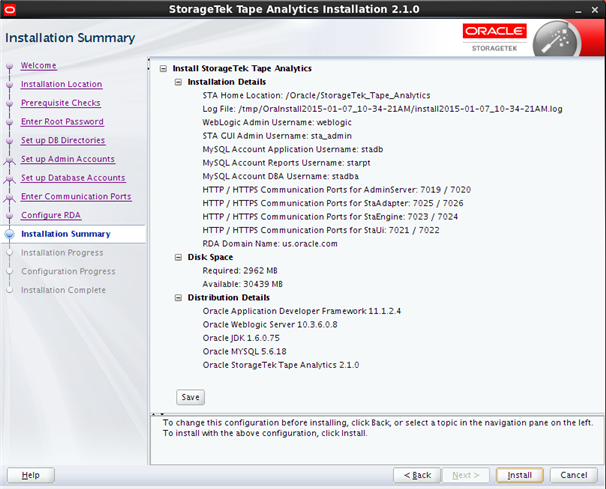

instsummary.png 的说明如下
该屏幕显示以下有关安装的详细信息。可以将该信息保存至文本文件作为您的记录。
  • Installation Details-您在安装程序屏幕中输入的信息。
  • Disk Space-所需的磁盘空间和可用的磁盘空间(以 MB 为单位)。
  • Distribution Details-将要安装的软件包的名称和版本号。
继续执行以下操作:
  • 要更改任何 "Installation Details",请单击 Back 返回到相应的屏幕,或在导航窗格中选择屏幕链接以直接转到该屏幕。
  • 要在文本文件中保存显示的详细信息,请单击 Save。
  • 要使用显示的值进行安装,请单击 Install。
  • 要取消安装,请单击 Cancel。

特定于屏幕的按钮
Save
单击可将显示的信息保存到名为 STA_Installation_Profile_timestamp.txt 的文本文件。在 "Open" 对话框中,指定要用于保存该文件的目录。
instprogrsave.png 的说明如下
Install
单击可开始安装。单击该按钮后,无法暂停或取消安装。

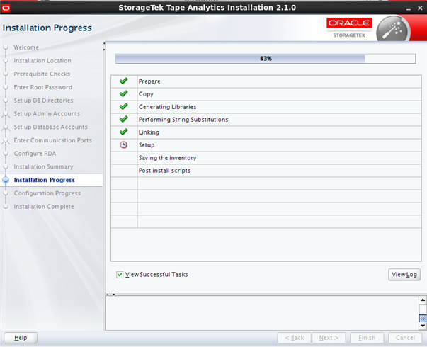

Installation Progress
instprogress.png 的说明如下
STA 安装开始,屏幕显示每个任务的状态。
注意:
在安装进行期间,请勿关闭该窗口或以其他方式中断安装,因为这可能会在服务器上留下未完成的安装组件。
如果某个任务失败,安装将停止,您必须通过单击 Cancel 退出安装程序。安装程序将回滚安装并将服务器返回到其原始状态。
在退出之前,可以在消息窗格中查看其他详细信息,以帮助您解决问题并决定采取何种操作。还可以查看安装日志以获取其他信息。
屏幕字段
无
特定于屏幕的按钮
清除该复选框可仅显示 "Failure" 结果。这允许您过滤掉成功的任务,这样您就可以专注于需要注意的任务。
View Log
单击可在单独的窗口中显示安装日志。图 A-5 是示例。单击 Close 可关闭日志窗口。
图 A-5 安装进度日志显示样例
图 A-5 的说明如下
说明 - 图 A-5 安装进度日志显示样例

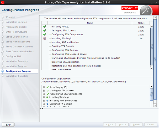

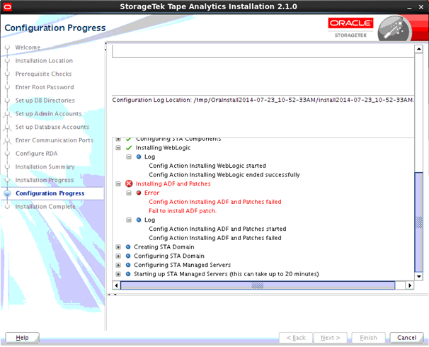

Configuration Progress
confprogress.png 的说明如下
STA 配置和部署开始,屏幕显示每个任务的状态。
注意:
在配置进行期间,请勿关闭该窗口或以其他方式中断配置,因为这可能会在服务器上留下未完成的安装组件。
在该过程中,会配置并启动 WebLogic 服务器、STA 受管服务器和 STA 应用程序。这可能需要 30 到 60 分钟才能完成。
可以显示任何已完成或正在进行的任务展开的详细信息。在消息窗格中,单击要显示其详细信息的任务旁边的 Expand (+) 图标。单击 Collapse (–) 图标可再次隐藏详细信息。图 A-6 是显示成功和未成功任务展开的详细信息的示例。
如果某个任务失败,则 STA 安装程序会退出、回滚安装并将服务器返回到其原始状态。可以查看安装日志以解决问题。有关详细信息,请参见STA 安装和卸载日志。
图 A-6 配置进度详细信息样例
图 A-6 的说明如下
说明 - 图 A-6 配置进度详细信息样例

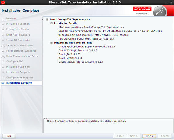

Installation Complete
instcomplete.png 的说明如下
该屏幕显示以下有关已完成的安装的详细信息:
  • Installation Details-已安装的 STA 应用程序和安装程序日志文件的位置,以及 WebLogic 和 STA 应用程序用户界面的连接详细信息。
  • Feature sets have been installed-已安装的软件包的名称和版本号。
您可能希望保存该信息的屏幕抓图作为您的记录。单击 Finish 可退出安装程序。
屏幕字段
无
特定于屏幕的按钮
Finish
单击可退出 STA 安装程序。

Welcome
deinstwelcome.png 的说明如下
该屏幕介绍您要执行的操作。阅读文本,然后单击 Next 继续操作。
屏幕字段
无
特定于屏幕的按钮
无
Enter Root Password
deinstrootpwd.png 的说明如下
STA 卸载程序需要 Linux root 用户访问权限才能执行卸载任务。
屏幕字段
Enter Root Password

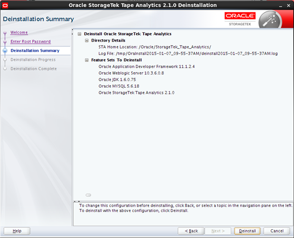

Deinstallation Summary
deinstsummary.png 的说明如下
该屏幕显示以下有关将要卸载的软件的详细信息:
  • Directory Details-STA 应用程序软件和卸载日志的位置。
  • Feature Sets to Deinstall-将要卸载的软件包的名称和版本号。
验证该信息,然后继续执行以下操作:
  • 单击 Cancel 取消并退出卸载程序。
  • 单击 Deinstall 继续操作。
屏幕字段
无
特定于屏幕的按钮
Deinstall
单击可开始卸载 STA。单击该按钮后,无法暂停或取消卸载。

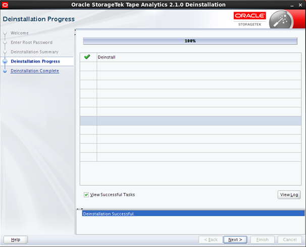

Deinstallation Progress
deinstprogress.png 的说明如下
STA 卸载开始,屏幕显示每个任务的状态。
注意:
在卸载进行期间,请勿关闭该窗口或以其他方式中断卸载,因为这可能会在服务器上留下未完成的 STA 组件。
注:
如果任一数据库位置是 STA 服务器上的挂载点,则会显示以下信息,向您通知已保留该挂载点。单击 OK 关闭消息。 警告指示已保留两个挂载点
卸载完成时,会在消息窗格中显示消息 "Deinstallation Successful"。单击 Next 或 Finish 可转到最后一个屏幕。
如果某个任务失败,则 STA 卸载程序会退出、回滚卸载并将服务器返回到其原始状态。可以查看卸载日志以解决问题。有关详细信息,请参见STA 安装和卸载日志。

View Log
单击可在单独的窗口中显示卸载日志。图 A-5 是示例。单击 Close 可关闭日志窗口。
图 A-7 卸载进度日志显示样例
图 A-7 的说明如下
说明 - 图 A-7 卸载进度日志显示样例
还可以通过 Linux 命令行查看日志。卸载程序运行时,将日志保存在 /tmp 下的子目录中。有关详细信息,请参见STA 安装和卸载日志。

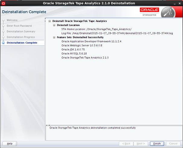

Deinstallation Complete
deinstcomplete.png 的说明如下
该屏幕显示有关已卸载的软件包的详细信息。
屏幕字段
无
特定于屏幕的按钮
Finish
单击可退出 STA 卸载程序。
