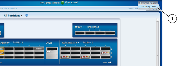

  4. Klicken Sie auf Library is Online (Bibliothek ist online).
  5. Wählen Sie Set Library Offline (Bibliothek offline setzen) (siehe Abbildung 5-1).
    Das Dialogfeld "Set Library Offline" (Bibliothek offline setzen) wird angezeigt.
  6. Klicken Sie auf OK, um fortzufahren, oder auf Cancel (Abbrechen), um den Vorgang zu beenden.
    Abbildung 5-1 Offlinesetzen der Bibliothek
    Umgebender Text beschreibt Abbildung 5-1 .
Abbildungslegende:
1 - Set Library Offline (Bibliothek offline setzen)

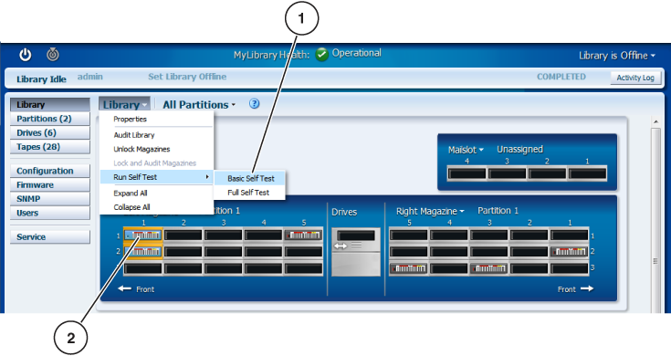

  4. Suchen Sie auf der Remote-Schnittstelle neben dem Hilfesymbol (Fragezeichen) das Menü Library (Bibliothek) (siehe Abbildung 5-2).
  5. Wählen Sie in der Liste "Library" (Bibliothek) entweder Basic Self Test (Grundselbsttest) oder Full Self Test (Vollständiger Selbsttest). Mit der zweiten Option wird bei der Erstinstallation der vollständige Selbsttest ausgeführt.
    Das Dialogfeld "Self Test" (Selbsttest) wird angezeigt.
  6. Klicken Sie auf OK, um mit dem Test zu beginnen, oder auf Cancel (Abbrechen), um den Vorgang zu beenden.
    Abbildung 5-2 Selbsttestbefehle
    Umgebender Text beschreibt Abbildung 5-2 .
Abbildungslegende:
1 - Befehl "Basic Self Test" (Grundselbsttest)
2 - Diagnosekassette (in einem reservierten Einschubfach)

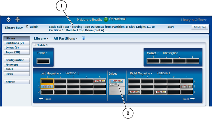

  1. Überwachen Sie den Fortschritt des Selbsttestes im Aktivitätsabschnitt des Fensters (siehe Abbildung 5-3).
    Abbildung 5-3 Fortschritt des Selbsttestes
    Umgebender Text beschreibt Abbildung 5-3 .
    Abbildungslegende:
    1 - Selbsttestaktivität
    2 - Diagnosekassette im oberen Laufwerk von Modul 1
    Hinweis:
    Die Bibliothekszuordnung zeigt visuell an, dass die Kassette von einem Einschubfach zum Roboter und zu einem Ziel (Bandlaufwerk, Mailslot oder Kassetteneinschubfach) bewegt wurde.

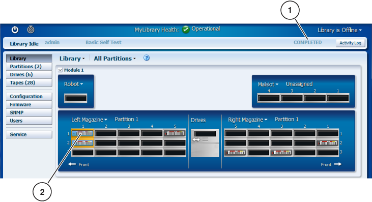

    Abbildung 5-4 Selbsttest abgeschlossen
    Umgebender Text beschreibt Abbildung 5-4 .
    Abbildungslegende:
    1 - Selbsttest abgeschlossen
    3 - Diagnosekassette zurück in reserviertem Einschubfach
