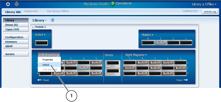

Aufgabe 1   Entsperren des Magazins mit der Benutzeroberfläche
  1. Melden Sie sich über den Browser bei der Remote-Oberfläche der SL150 an (siehe Abbildung 2-1).
  2. Setzen Sie die Bibliothek offline (siehe So setzen Sie die Bibliothek offline).
  3. Klicken Sie im linken Navigationsbereich auf Library (Bibliothek), um die grafische Darstellung der Bibliothek anzuzeigen.
  4. Suchen Sie nach der entsprechenden Modulnummer (nach Bedarf mit Bildlauf).
  5. Klicken Sie auf das Etikett des Magazins, das Sie entfernen möchten (siehe Abbildung 3-6).
  6. Wählen Sie Unlock (Entsperren).
    Das Dialogfeld "Unlock Magazines" (Magazine entsperren) wird angezeigt, wobei das entsprechende Magazin markiert ist, wenn die Bibliothek mit Codeversion 2.25 oder höher arbeitet.
  7. Klicken Sie auf OK, um das Magazin zu entsperren (siehe Abbildung 3-7).
    Abbildung 3-6 Magazinaktionen
    Umgebender Text beschreibt Abbildung 3-6 .
    Abbildungslegende:
    1 - Magazinsteuerelement (Entsperren)
    Abbildung 3-7 Dialogfeld "Magazine Unlock" (Magazin entsperren) (Codeversion 2.25)
    Umgebender Text beschreibt Abbildung 3-7 .
    Abbildungslegende:
    1 - Entsprechendes Magazin ist markiert
    2 - Schaltfläche "OK"

    Abbildung 3-34 Home-Bildschirm
    Umgebender Text beschreibt Abbildung 3-34 .
    Abbildungslegende:
    1 - Bibliotheksintegrität
