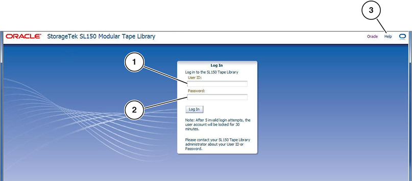

Interfaz remota de SL150
El proceso para extraer y sustituir unidades sustituibles por el cliente (CRU) se basa en funciones y comandos de la interfaz remota de SL150 (GUI). Se presupone que usted está familiarizado con la sección de la biblioteca de esta interfaz.
Para acceder a la interfaz remota, escriba el nombre de host o la dirección IP de la biblioteca en un explorador web admitido. En Figura 2-1, se muestra el cuadro de diálogo Log In (Iniciar sesión). En la parte superior derecha de la pantalla, aparece el enlace Help (Ayuda).
Consulte la guía del usuario (http://docs.oracle.com) o el sistema de ayuda para familiarizarse antes de intentar realizar una acción de extracción o sustitución.
Figura 2-1 Cuadro de diálogo Log In (Iniciar sesión) de la gestión remota de SL150
El texto adyacente describe Figura 2-1 .
Leyenda de la ilustración:
1 - User ID (ID de usuario)
2 - Password (Contraseña)
3 - Enlace Help (Ayuda)
