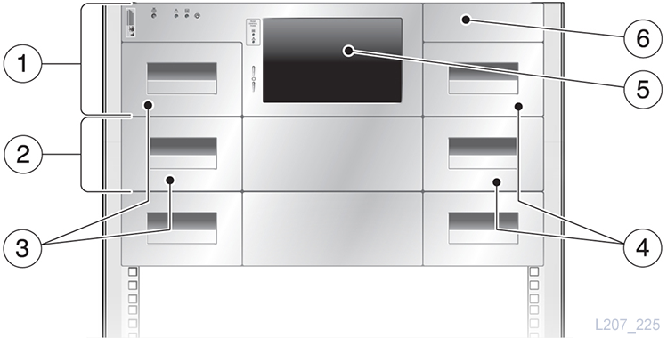

図1-1 90 カートリッジライブラリ (正面図)
図1-1 については、周囲のテキストで説明しています。
図の凡例:
1 - 基本モジュール (モジュール 1)
2 - 拡張モジュール (モジュール 2)
3 - 左カートリッジマガジン
4 - 右カートリッジマガジン
5 - フロントコントロールパネル
6 - メールスロット

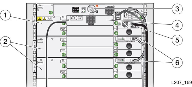

モジュール 1 の背面には、リモート管理用の Ethernet ポートが 1 つ、拡張モジュールとの接続用の USB タイプ A ポートが 9 つあります (図1-2 を参照)。
図1-2 基本モジュールと拡張モジュール - 背面図
図1-2 については、周囲のテキストで説明しています。
図の凡例:
1 - 基本モジュール (モジュール 1 ラベルは、モジュールの背面パネルにあります)
2 - 拡張モジュール (モジュール番号付きのラベルは、背面パネルにあります)
3 - ロボットロック (改良設計)
4 - テープドライブトレー
5 - 電源装置
6 - モジュールコントローラ (モジュール 2 およびモジュール 3)
注記:

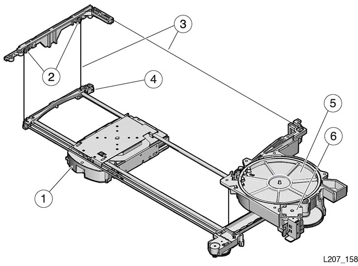

ロボット
ロボットメカニズムは基本モジュールに含まれています。ブルホイールは基本モジュールの上部にあります。Z プラットフォームのケーブルはプーリーを通ってブルホイールに巻かれています (図1-3 を参照)。ブルホイールが回転するに従い、ブルホイールの回転方向に応じて、ケーブルによって Z プラットフォームが上下します。ハンドアセンブリが Z プラットフォームのロッドとともに移動し、トラックの動きを作り出します。ハンドアセンブリには後退可能なリーチメカニズムがあり、ハンドは左マガジンスロット、右マガジンスロット、メールスロット内のスロット、またはライブラリの背面にあるテープドライブに揃う位置に回転します。リーチメカニズムには、テープカートリッジをつかんだり解放したりするためのばね式グリッパがあります。
ビジョン
ハンドアセンブリは 2 台の垂直共振器面発光レーザー (VCSEL) デバイスを使用して、バーコードをスキャンし、ターゲットのセルを特定します。ハンドの各末端に VCSEL が 1 台ずつ搭載されています。VCSEL が移動してバーコードまたはテープカートリッジスロットのエッジを通過するとデータストリームが生成され、それがメインプロセッサで復号化されることにより、バーコードが生成されるか、ターゲット位置が特定されます。
図1-3 ロボット
図1-3 については、周囲のテキストで説明しています。
図の凡例:
1 - ハンド
2 - プーリー
3 - 吊り下げケーブル
4 - Z プラットフォーム
5 - ブルホイール
6 - Z モーター

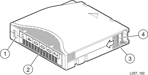

図1-4 テープカートリッジ
図1-4 については、周囲のテキストで説明しています。
図の凡例:
1 - 書き込み保護スイッチ
2 - ボリューム ID ラベル (カートリッジハブ側にバーコード)
3 - アクセスドア
4 - リーダーピン

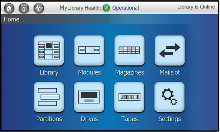

  • フロントコントロールパネルは、保守ツールとしてではなく情報ポイントとして使用するように設計された LCD タッチスクリーン式オペレータパネルを備えています (図1-5 を参照)。
    図1-5 オペレータパネルのホーム画面
    図1-5 については、周囲のテキストで説明しています。
    このパネルには、ライブラリ、モジュール、マガジン、メールスロット、パーティション (有効になっている場合)、ドライブ、テープ、および設定に関する情報が主に表形式で表示されます。マストヘッドには、情報セクションから戻るためのホームボタン、著作権情報を表示するためのボタン、アクティビティーアイコン、ライブラリの健全性 (この例では「Operational」) およびライブラリの状態が表示されます。

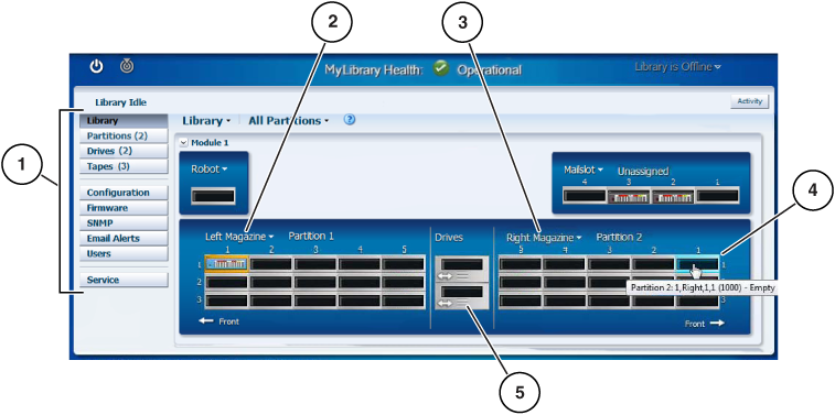

  • リモート GUI は SL150 ライブラリのプライマリ管理インタフェースであり、ライブラリのホスト名または IP アドレスを Web ブラウザに入力することによってアクセスします。図1-6 に示されたインタフェースの例は、2 つのパーティションがあるライブラリのもので、ライブラリ、パーティション、ドライブ、テープ、構成、ファームウェア、SNMP、電子メールアラート、ユーザー、およびサービスのメニューが用意されています。
    注記:
    2.0 より前のファームウェアバージョンのライブラリには、「Configuration」、「Firmware」、および「SNMP」メニューの代わりに「Settings」メニューがありました。ファームウェアリリース 2.50 は、「電子メールアラート」ボタンのある最初のリリースです。
    図1-6 リモート管理インタフェース
    図1-6 については、周囲のテキストで説明しています。
    図の凡例:
    1 - セクションナビゲーション
    2 - 左マガジンの制御
    3 - 右マガジンの制御
    4 - スロット ID
    5 - テープドライブ (両方向矢印はブリッジドライブを示す)
    ライブラリの情報は、左および右マガジンのテープスロット、メールスロット、ドライブ、ロボット、および取り付けられているすべてのモジュールを表す図によって示されます (図1-6 ではモジュール 1 が展開され、モジュール 2 は縮小されています)。また、右マガジンの第 1 行、第 1 列のスロットの識別情報が表示されています。スロット ID の詳細は、付録A 位置および付録B パーティション分割の概要を参照してください。
    モジュール 1 のラベルの上にある「Library」リストは、ライブラリのプロパティーの表示、ライブラリの監査、マガジンのロック解除、マガジンのロックと監査、自己診断の実行、使用可能な全モジュールの展開、または全モジュールの縮小の機能を提供します。
    パーティション、ドライブ、テープ、構成、ファームウェア、SNMP、およびサービスのメニューでは表形式で情報を表示します。一部のメニューには、カテゴリ別に情報を表示するためのタブがあります。
