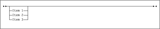

Las líneas de ramificación (sin flechas de repetición) indican que se debe elegir una opción. Si uno de los elementos entre los cuales se puede elegir se encuentra en la línea de base del diagrama, se debe seleccionar un elemento. Por ejemplo:
Si el primer elemento se encuentra debajo de la línea de base, se puede seleccionar un elemento de manera opcional. Por ejemplo:

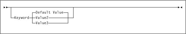

Los parámetros y valores predeterminados aparecen por encima de la línea de base. Por ejemplo:
Algunos parámetros de palabras claves permiten elegir valores de una pila. Cuando la pila contiene un valor predeterminado, la palabra clave y las opciones de valores aparecen debajo de la línea de base para indicar que son opcionales y el valor predeterminado aparece por encima de la línea de la palabra clave. Por ejemplo:
