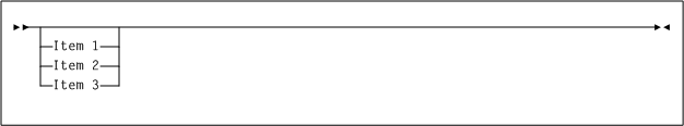

Choix facultatif unique
Si le premier élément est positionné sur la ligne en dessous de la ligne de base, un élément peut être sélectionné si cela est souhaité. Par exemple :
Le texte environnant décrit convention3.png.

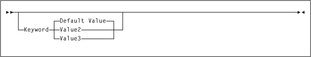

Certains paramètres de mots-clés offrent un choix de valeurs dans une pile. Lorsque la pile contient une valeur par défaut, les choix de mot-clé et de valeur sont placés en dessous de la ligne de base pour indiquer qu'ils sont facultatifs et la valeur par défaut apparaît au-dessus de la ligne de mot-clé. Par exemple :
Le texte environnant décrit convention5.png.
