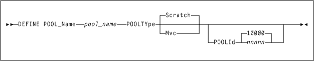

DEFINE POOL_Name
다음 절에서는 DEFINE POOL_Name 명령에 대해 설명합니다.
설명
DEFINE POOL_NAME 명령은 풀 유형 및 풀 이름을 ACSLS 풀 ID와 연결합니다.
구문
다음 그림은 DEFINE POOL_Name 명령의 구문을 보여줍니다.
그림 3-1 DEFINE POOL_Name 명령 구문
주변 텍스트에서 그림 3-1 에 관해 설명합니다.
매개변수
그림 3-1에 표시된 것처럼 DEFINE POOL_Name 명령에는 다음 매개변수가 포함됩니다.
pool_name
최대 13자의 풀 이름. 풀 이름은 퍼센트 기호("%"), 밑줄("_") 또는 별표("*")를 제외한 모든 문자를 포함할 수 있습니다.
POOLTYpe
Scratch(기본값) 또는 Mvc의 풀 유형.
POOLId(nnnnn)
선택적으로, 풀 ID(nnnnn)를 지정합니다.
  • 이 매개변수를 지정하도록 선택한 경우, 현재 존재하지 않는 풀 ID를 지정해야 합니다.
  • 이 매개변수를 지정하지 않으면 시스템이 10000부터 시작해서 사용되지 않은 첫번째 값으로 풀 ID를 자동으로 지정합니다.
예
다음 예에서 사용자는 DEFINE POOL_Name 명령을 실행해서 스크래치 풀 SCRPOOL1을 정의합니다.
XCMD DEFINE POOL_NAME SCRPOOL1 POOLTYPE SCRATCH

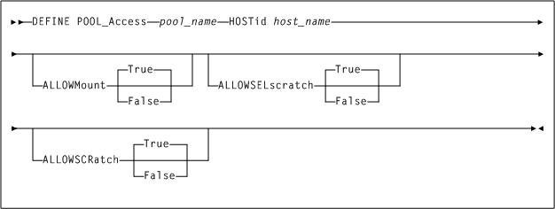

DEFINE POOL_Access
다음 절에서는 DEFINE POOL_Access 명령에 대해 설명합니다.
설명
DEFINE POOL_Access 명령은 지정된 호스트에서 pool_name에 대해 허용되는 액세스를 정의합니다. 특정 pool_name에 대해 풀 액세스가 정의되지 않은 경우 모든 액세스가 허용됩니다.
구문
다음 그림은 DEFINE POOL_Access 명령의 구문을 보여줍니다.
그림 3-2 DEFINE POOL_Access 명령 구문
주변 텍스트에서 그림 3-2 에 관해 설명합니다.
매개변수
그림 3-2에 표시된 것처럼 DEFINE POOL_Access 명령에는 다음 매개변수가 포함됩니다.
pool_name
최대 13자의 풀 이름. 풀 이름은 퍼센트 기호("%"), 밑줄("_") 또는 별표("*")를 제외한 모든 문자를 포함할 수 있습니다. 지정된 pool_name은 SCRATCH 풀 유형과 함께 DEFINE POOL_Name 명령을 사용해서 이전에 정의되어 있어야 합니다(MVC 풀에 대해 액세스가 정의되지 않음). 자세한 내용은 DEFINE POOL_Name을 참조하십시오.
HOSTid host_name
최대 31자의 호스트 이름을 지정합니다. 이 매개변수는 필수입니다.
지정된 HOSTid는 인터넷 전체 도메인 이름 중에서 호스트 이름 부분입니다. 예를 들어, 전체 도메인 이름이 myhost.plus.domain.name인 경우, 지정된 HOSTid는 myhost입니다.
ALLOWMount
선택적으로, 마운트 액세스를 지정합니다. True 또는 False를 지정할 수 있습니다. 이 매개변수는 POOLTYPE MVC로 정의된 풀에 대해서만 유효합니다.
ALLOWSELscratch
선택적으로, 스크래치 볼륨에 대해 XAPI 명령 query_scr_mnt_info, sel_scratch 및 mount에 대한 액세스를 지정합니다. True 또는 False를 지정할 수 있습니다. 이 매개변수를 지정하지 않으면 기본적으로 True로 설정됩니다.
이 매개변수는 POOLTYPE SCRATCH로 정의된 풀에 대해서만 유효합니다. MVC로 정의된 풀에 대해 이 매개변수를 지정할 경우 매개변수가 자동으로 기본값 False로 설정됩니다.
ALLOWSCRatch
선택적으로, 스크래치 액세스를 지정합니다. True 또는 False를 지정할 수 있습니다. 이 매개변수를 지정하지 않으면 기본적으로 True로 설정됩니다.
예
다음 예에서 사용자는 DEFINE POOL_Access 명령을 실행해서 스크래치 풀 이름 SCRPOOL1에 대해 set access를 정의합니다. 여기서 호스트는 PRODMVS이고 ALLOWMOUNT 및 ALLOWSCRATCH는 True입니다.
XCMD DEFINE POOL_ACCESS SCRPOOL1 HOSTID PRODMVS ALLOWMOUNT TRUE ALLOWSCRATCH TRUE

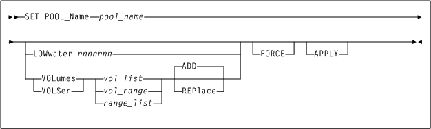

SET POOL_Name
다음 절에서는 SET POOL_Name 명령에 대해 설명합니다.
설명
SET POOL_Name 명령은 볼륨을 풀 이름에 지정하거나 풀 이름에 대해 하위 워터마크를 설정합니다.
주:
명령 구문이 유효한 경우, 범위 내 일부 볼륨을 풀에 추가할 수 없더라도 지정된 볼륨 범위가 데이터베이스에 추가됩니다. 다음 중 하나가 true인 경우 볼륨을 풀에 추가할 수 없습니다.
  • 볼륨이 LOCK되어 있습니다.
  • FORCE가 지정되지 않은 한 볼륨이 이미 다른 풀에 있습니다.
  • 볼륨이 논리적 라이브러리에 있습니다.
  • 볼륨에 ACSLS 소유자가 포함되며 액세스 제어가 사용됩니다.
구문
다음 그림은 SET POOL_Name 명령의 구문을 보여줍니다.
그림 3-5 SET POOL_Name 명령 구문
주변 텍스트에서 그림 3-5 에 관해 설명합니다.
매개변수
그림 3-5에 표시된 것처럼 SET POOL_Name 명령에는 다음 매개변수가 포함됩니다.
pool_name
최대 13자의 풀 이름. 풀 이름은 퍼센트 기호("%"), 밑줄("_") 또는 별표("*")를 제외한 모든 문자를 포함할 수 있습니다. 지정된 pool_name은 DEFINE POOL_Name 명령을 사용해서 이전에 정의되어 있어야 합니다. 자세한 내용은 DELETE POOL_Name을 참조하십시오.
LOWwater nnnnnnn
선택적으로, 풀이 포함해야 하는 사용 가능한 볼륨의 최소 개수를 정의합니다. 사용 가능한 볼륨 수가 하위 워터마크 아래로 떨어지면 ACSLS 시스템이 경고 메시지를 생성합니다.
VOLumes 또는 VOLSer(volser-list, volser-range, range-list)
선택적으로, volser 목록, volser 범위 또는 volser 범위 목록을 지정합니다. 최대 16개의 단일 볼륨 또는 범위를 지정할 수 있습니다.
볼륨 범위는 ACSII 조합 시퀀스인 ACSLS 형식 volser 범위에 따라 평가되며, HSC 볼륨 패턴 범위를 따를 필요가 없습니다. 하지만 단일 범위의 볼륨 일련 번호는 동일한 문자 수를 포함해야 하며, 일치하는 문자 수의 볼륨 일련 번호만 범위 내에 있는 것으로 간주됩니다. 예를 들어, 1234-12356 범위는 잘못된 범위입니다. 1234-2345 범위에서 볼륨 일련 번호 123567은 범위 내에 있는 것으로 고려되지 않습니다. 지정된 범위가 유효한 경우 범위 내 일부 볼륨을 풀에 지정할 수 없더라도 데이터베이스에 추가됩니다. 지정된 볼륨 범위는 기존 볼륨 범위와 겹치지 않아야 하며 서로 겹치지 않아야 합니다.
볼륨 범위는 ACSLS 형식 volser 범위에 따라 평가됩니다.
  • 범위에 지정된 두 volser는 동일한 문자 수를 포함해야 합니다.
  • 범위에서 첫번째 volser 요소는 두번째 volser 요소보다 반드시 작아야 합니다.
  • 지정된 volser의 길이가 6자 미만이면 공백이 채워져서 6자로 맞춰진 것처럼 평가됩니다.
  • ASCII 조합 시퀀스를 사용해서 평가할 때 첫번째 volser 요소보다 반드시 크거나 같고 두번째 volser 요소보다 반드시 작거나 같은 volser만 범위에 포함됩니다. 예를 들어, volser 범위 123456-234567에는 volser 12345A가 포함됩니다.
지정된 범위가 유효하면 범위 내 일부 볼륨을 풀에 지정할 수 없더라도 pool_name 데이터베이스에 추가됩니다. 지정된 볼륨 범위는 기존 볼륨 범위와 겹치지 않아야 하며 서로 겹치지 않아야 합니다.
ADD
풀의 기존 범위에 지정된 볼륨 범위를 추가해야 함을 나타냅니다. 이 옵션은 기본값입니다. 지정된 경우 VOLumes도 지정해야 합니다. ADD는 REPLace와 상호 배타적입니다.
REPlace
지정된 볼륨 범위를 현재 지정된 볼륨 범위로 바꾸고, 이전 범위의 볼륨을 풀 0에 다시 지정해야 함을 나타냅니다. 지정된 경우 VOLumes(또는 VOLSer)도 지정해야 합니다. REPlace는 ADD와 상호 배타적입니다.
FORCE
선택적으로, 다른 풀에 이미 지정된 볼륨을 새 풀에 다시 지정해야 함을 나타냅니다. 이 매개변수가 지정되지 않은 경우 현재 다른 풀에 지정된 볼륨은 업데이트되지 않습니다. 지정된 경우 VOLumes(또는 VOLSer)도 지정해야 합니다.
APPLY
선택적으로, 이전에 정의된 볼륨 범위를 데이터베이스의 볼륨에 적용해야 함을 나타냅니다. 이 매개변수는 위에 나열된 제한 사항으로 인해 일부 볼륨이 업데이트되지 않았을 때 사용할 수 있습니다. 지정된 경우 VOLumes(또는 VOLSer)도 지정해야 합니다.
예
다음 예에서 명령은 DRL001-DRL999 볼륨을 SCRPOOL1에 추가합니다.
XCMD SET POOL_NAME SCRPOOL_TEST1 VOLUMES DRL001-DRL999
