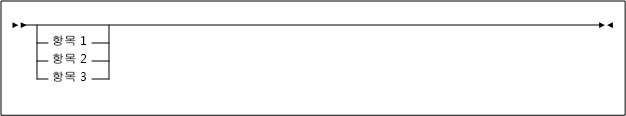

반복 화살표가 없는 분기 선은 한 항목만 선택해야 함을 나타냅니다. 선택할 항목 중 하나가 다이어그램의 기준선에 배치되어 있으면 한 가지 항목을 선택해야 합니다. 예를 들면 다음과 같습니다.

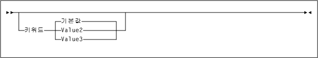

기본값 및 매개변수는 기준선 아래에 표시됩니다. 예를 들면 다음과 같습니다.
일부 키워드 매개변수는 한 가지 스택의 값 선택 옵션을 제공합니다. 스택에 다른 값이 포함된 경우, 키워드 및 값 옵션이 기준선 아래에 배치되어 선택사항임을 나타내고, 기본값은 키워드 선 위에 표시됩니다. 예를 들면 다음과 같습니다.
