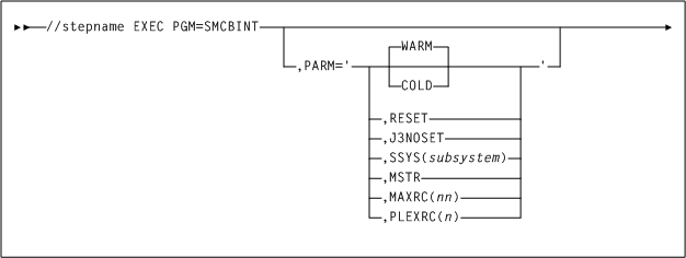

SMC EXEC 문
EXEC 문은 일반 SMC 시작 매개변수 설정을 정의합니다.
구문
다음 그림은 SMC EXEC 문 구문을 보여줍니다.
그림 2-1 SMC EXEC 문 구문
주변 텍스트에 대한 설명
매개변수
PARM=
SMC 초기화 루틴에 전달되는 매개변수 목록을 정의합니다.
실행 매개변수는 콤마로 구분해야 합니다. 매개변수를 공백으로 구분하면 구문 오류가 발생합니다.
WARM
SMC 기본 제어 블록이 다시 작성되지 않도록 지정합니다. 이 설정은 정상 작업을 위한 기본 설정입니다.
COLD
모든 SMC 제어 블록이 다시 작성되도록 지정합니다. 이 매개변수는 WARM과 함께 사용할 수 없습니다.
주의:
SMC가 비정상적으로 종료되어 다시 시작할 수 없지 않은 한 이 매개변수를 사용하지 마십시오.
RESET
SMC에 대한 MVS SSCVT(Subsystem Communications Vector Table)에서 활성 부속 시스템 상태 플래그가 재설정되도록 지정합니다. 이 매개변수를 사용하면 SMC가 비정상적으로 종료된 경우가 해결될 수 있습니다. WARM 또는 COLD로 지정할 수 있습니다.
SMC 부속 시스템이 활성 상태로 작동 중일 때 이 매개변수를 사용하면 예측할 수 없는 결과가 발생합니다.
J3NOSET
JES3 시스템이 JES3 테이프 설정을 사용 중이 아님을 나타냅니다. 이 매개변수를 지정하면 할당 영향이 JES2에서와 같이 작동합니다.
SSYS
SMC START 프로시저의 처음 4개 문자와 다른 subsystem ID를 지정합니다. SMC는 초기화 중에 이 부속 시스템 ID를 검색합니다.
부속 시스템은 길이가 1~4자여야 합니다.
MSTR
JES 대신 MSTR 부속 시스템에서 SMC가 시작되도록 지정합니다.
이 매개변수를 지정할 때는 다음 작업 중 하나도 수행해야 합니다.
  • MVS Start 명령에서 SUB=MSTR을 사용해서 SMC 부속 시스템을 시작합니다.
  • 키워드 형식을 사용해서 IEFSSNxx 부속 시스템 테이블에 SMC 부속 시스템을 추가합니다.
주:
  • 이 매개변수는 SETUP 환경의 JES3에서 지원되지 않습니다.
  • 마스터 MVS 부속 시스템에서 SMC를 실행하려는 경우, SMC START 프로시저를 포함하는 PROCLIB가 마스터 주소 공간에 대한 PROCLIB 연결에 있어야 합니다. 이 연결은 DD IEFPDSI 아래의 SYS1.PARMLIB(MSTJCLxx)에 정의되어 있습니다.
MAXRC
지정된 명령 반환 코드가 초과되었을 때 SMC 부속 시스템 초기화를 종료할지 여부를 지정합니다. MAXRC가 지정되지 않았으면 SMC 부속 시스템이 항상 모든 시작 명령 실패에 관계없이 초기화를 완료하도록 시도합니다. 이 동작이 기본 동작입니다.
nn은 허용되는 가장 높은 반환 코드를 지정합니다. SMCPARMS 또는 SMCCMDS 데이터 세트에서 실행된 SMC 명령이 이 값을 초과할 경우, SMC0236 및 SMC0237 메시지가 생성되고 SMC가 종료됩니다. 허용 가능한 값은 0, 4, 8 및 12입니다.
PLEXRC
자동으로 실행된 RESYNC 명령으로 반환되는 TapePlex의 상태에 따라 SMC 부속 시스템 초기화를 종료할지 여부를 지정합니다.
PLEXRC가 지정되지 않았으면 RESYNC 명령 출력에 관계없이 SMC 부속 시스템이 초기화를 완료합니다. 이 동작이 기본 동작입니다.
n은 RESYNC 명령에서 허용되는 가장 높은 반환 코드를 지정합니다. 유효한 값은 0 및 4입니다.
SMC RESYNC 명령은 SMC가 정의된 TapePlex와 통신할 수 없는 경우 반환 코드 8을 설정하고, SMC가 정의된 TapePlex 중 전체는 아니지만 하나 이상과 통신할 수 있는 경우 반환 코드 4를 설정합니다.
