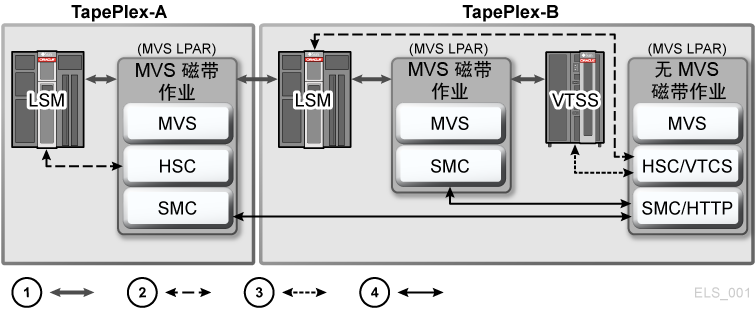

ELS 基本软件
ELS 基本软件由 Host Software Component (HSC)、Storage Management Component (SMC)、HTTP Server 以及 Virtual Tape Control Software (VTCS) 组成,如图 1-1 中所示。
图 1-1 ELS 基本软件
周围的文本说明了 图 1-1 。
  1. 用户数据
  2. ACS 命令
  3. VTSS 命令
  4. 系统间 ELS 通信 (TCP/IP)
HSC
HSC 具有以下作用:
  • 维护控制数据信 (Control Data Set, CDS),其中包含有关物理和虚拟磁带机以及 TapePlex 中对应的介质的信息。
  • 接受来自 SMC 的有关挂载、卸载和交换的请求,以及查询这些请求并将其发送到 LMU,LUM 会自动执行这些操作。
  • 管理自动化磁带系统 (Automated Cartridge System, ACS) 以及由 ACS 组成的 LSM。
  • 管理错误条件,例如磁带丢失。
SMC 和 HTTP 服务器
SMC 是 IBM 的 z/OS 操作系统与 HSC 和 MVS/CSC 之间的接口。SMC 是一个必需的 ELS 组件,并且必须位于处理自动化实际磁带和/或 VSM 虚拟磁带的每个 MVS 主机上。SMC 在 JES2 和 JES3 系统上都可运行,具有以下作用:
  • 影响磁带设备分配(实际设备和虚拟设备)。
  • 拦截磁带管理以及操作系统挂载、卸载和交换消息,以及创建对此功能的请求并将请求路由到 HSC 或 MVS/CSC。
  • 在多个 TapePlex 之间协调请求。这些请求可以包含挂载、卸载和交换以及查询(配置、卷查找)。
    TapePlex 是一种单一硬件配置,通常用单个 HSC 控制数据集 (Control Data Set, CDS) 表示。
    一个 TapePlex 可以包含多个 ACS 和虚拟磁带存储子系统 (Virtual Tape Storage Subsystem, VTSS)。
SMC 可以与任意数量的 TapePlex 通信,它使用跨地址空间设备与在相同主机上运行的 HSC 或 MVS/CSC 通信,使用 TCP/IP 与在其他主机上执行的 HSC 系统通信。
SMC HTTP 服务器是 SMC 的一个组件,用于管理来自远程 SMC 客户机的入站 TCP/IP 事务处理。可使用 SMC 命令控制 HTTP 组件的启动和停止。正常情况下,HTTP 组件仅在运行 HSC 的主机上启动。有关更多信息,请参见配置和管理 SMC。

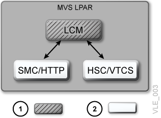

LCM 软件
LCM 及其与 ELS 大型机软件的交互如图 1-2 中所示。
注:
LCM 随 ELS 软件包分发,但 LCM 是可选软件,必须与其他 ELS 组件分开许可。
图 1-2 LCM 和 ELS 大型机软件
周围的文本说明了 图 1-2 。
  1. LCM
  2. ELS 大型机软件
为了帮助管理 ACS 和 VSM 系统,Library Content Manager (LCM) 可用于高效地管理 ACS 内容、VSM 资源(MVC 和 VTV)以及执行选定的 VSM 操作(如迁移和撤回)。
对于 ELS 7.0 和更高版本,LCM 还是异地保管库功能 (Offsite Vault Feature) 的管理界面,一个灾难恢复 (Disaster Recovery, DR) 解决方案,可用于异地保管 MVC、保管长期保留卷以及管理基础卷。

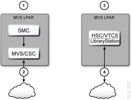

ELS 其他大型机软件
ELS 其他大型机软件包含 LibraryStation 和 MVS/CSC,如图 1-3 中所示。
图 1-3 ELS 其他大型机软件
周围的文本说明了 图 1-3 。
  1. 使用 ACSLS 作为服务器
  2. 至 ACSLS
  3. 使用 LibraryStation 作为服务器
  4. 自开放客户机
MVS/CSC 和 LibraryStation
MVS/CSC 和 LibraryStation 打包在 ELS 分发介质中,但不属于 ELS 解决方案,也不包含在 ELS FMID 中。ACSLS 管理磁带库资源时,需要 MVS/CSC。使用非 MVS 客户机和 HSC 时,需要 LibraryStation。
