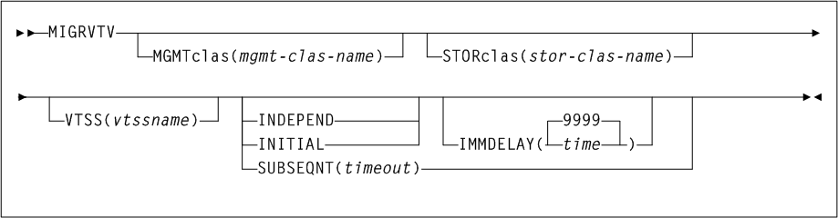

    Figura 3-1 Sintaxis de MIGRVTV
    El texto adyacente describe Figura 3-1 .
    • MIGRVTV STORCLAS(SCVLE) INITIAL
    • MIGRVTV STORCLAS(SCCLOUD) SUBSEQNT(120)

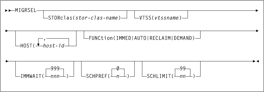

      Figura 3-2 Sintaxis de MIGRSEL
      El texto adyacente describe Figura 3-2 .
    • MIGRSEL STORCLAS(SCTAPE) SCHPREF(9)
    • MIGRSEL STORCLAS(SCVLE) SCHPREF(9)
    • MIGRSEL STORCLAS(SCCLOUD) SCHPREF(0)

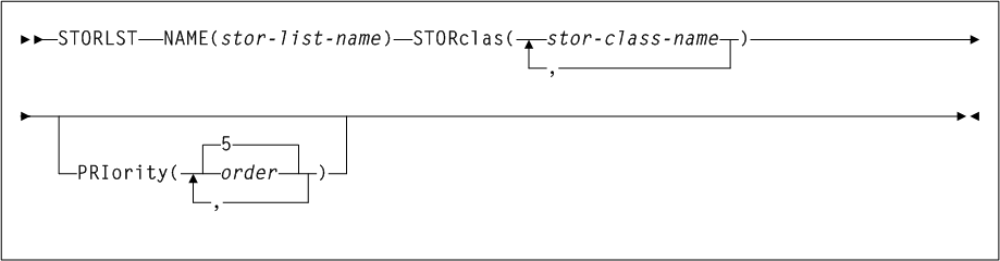

    • STORLST NAME(CLDLAST) STORCLAS(SCVLE, SCTAPE, SCCLOUD) PRIORITY(9,8,0)
      Figura 3-3 Sintaxis de STORLST
      El texto adyacente describe Figura 3-3 .

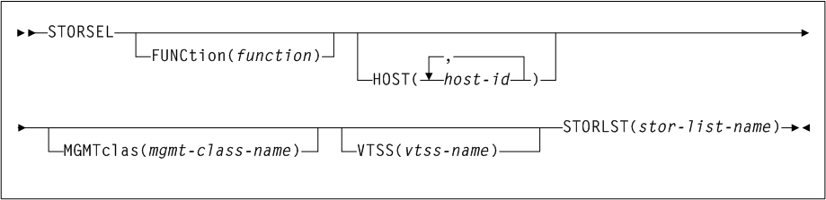

    • STORSEL FUNC(SPECIFIC) STORLST(CLDLAST)
    • STORSEL FUNC(RECALL) STORLST(CLDLAST)
    • STORSEL FUNC(EXPORT) STORLST(CLDLAST)
    • STORSEL FUNC(CONSOLID) STORLST(CLDLAST)
      Figura 3-4 Sintaxis de STORSEL
      El texto adyacente describe Figura 3-4 .

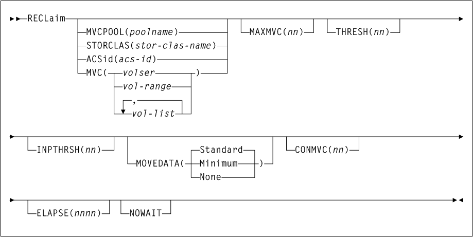

  • Recuperación de VLE y recuperación explícita:
    • Ejecute el comando RECLAIM
    • RECLAIM STORCLAS(SCCLOUD) … MOVEDATA(NONE)
      Figura 3-5 Sintaxis de RECLaim
      El texto adyacente describe Figura 3-5 .

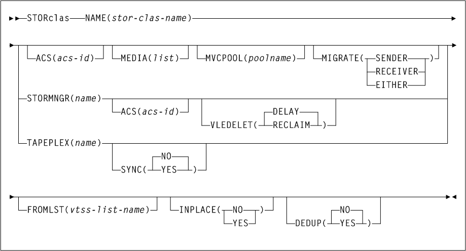

    • STORCLAS (SCCLOUD) … VLEDELET(RECLAIM) …
    • La nube no es compatible con la anulación de duplicación de VTV (parámetro STORCLAS DEDUP).
    • Ayuda a que el cliente ahorre dinero y baje la media de uso de almacenamiento mensual.
      Figura 3-6 Sintaxis de STORclas
      El texto adyacente describe Figura 3-6 .

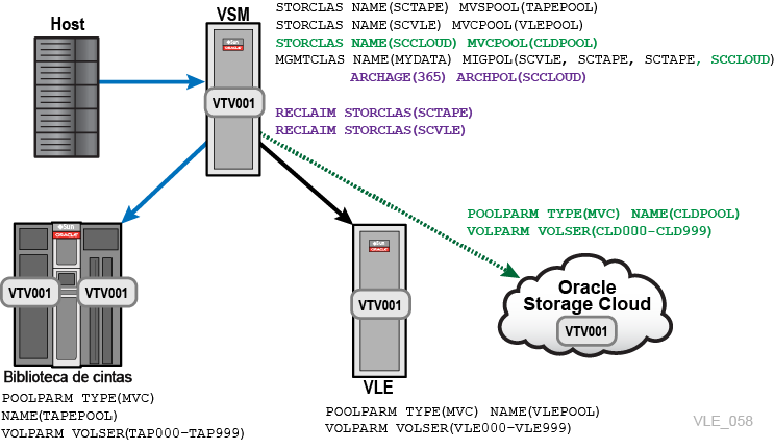

Ejemplos de la nube de Oracle en los que se muestran parámetros de VTCS

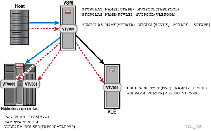

En los ejemplos que aparecen a continuación, se muestra cómo se podría ajustar una simple configuración de VLE para la nube de Oracle y el archivo en la nube, incluidos los parámetros del host de VTCS.
Ejemplo 3-1 Configuración básica de VSM/VLE
El texto adyacente describe vle_056.png.

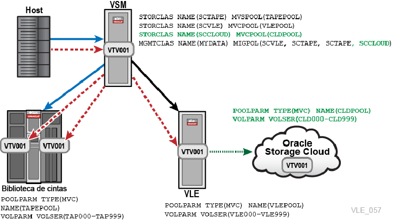

Ejemplo 3-2 Configuración básica de VSM/VLE en la nube de Oracle
El texto adyacente describe vle_057.png.
Ejemplo 3-3 Configuración básica de VSM/VLE de archivo en la nube de Oracle
El texto adyacente describe vle_058.png.
