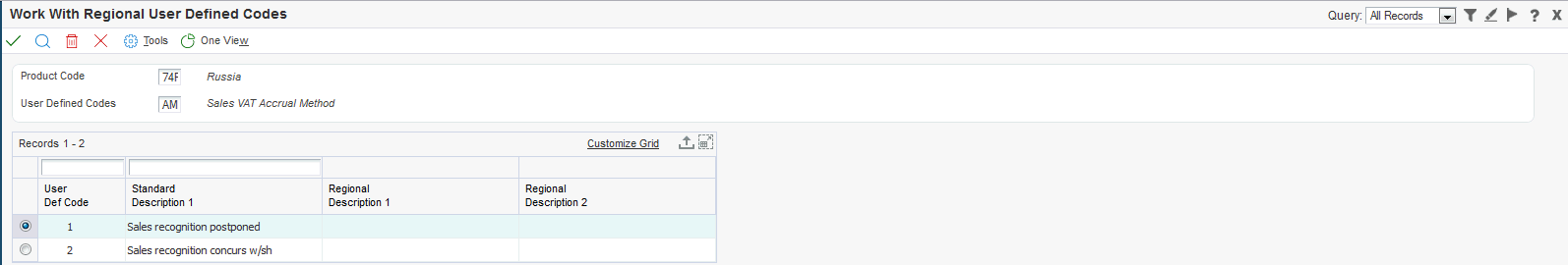

3.1.1.2 Метод накопления НДС по продажам (74R/AM)
Для этой таблицы КОП в ПО JD Edwards EnterpriseOne предусмотрены жестко кодированные значения. Значения этой таблицы используются системой при настройке комбинаций строки заказа на продажу и типа строки заказа на продажу и определении применяемого для них метода одновременного или отложенного учета НДС для операций.
Используются следующие значения:
Код
Описание
1 Отложенное признание продаж
2 Одновременное признание продаж с отгрузкой
См. Общие сведения о настройке НДС для операций продажи.

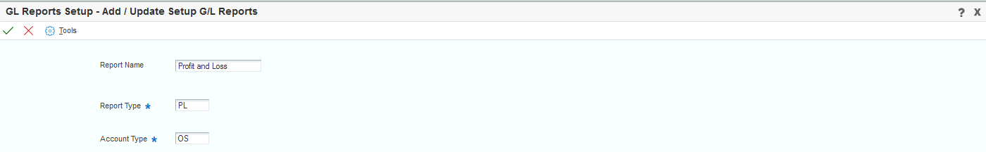

3.1.5 Настройка КОП для финансовой отчетности для России
Эти КОП следует настроить перед началом создания финансовых отчетов.
3.1.5.1 Тип счета (74R/AT)
В локализации системы JD Edwards EnterpriseOne для России предусмотрены жестко кодированные значения, используемые при настройке форматов отчетов главной книги с помощью программы "Настройка отчетов ГК" (P74R9020). Значения таблицы КОП 74R/AT определяют, является счет счетом или субсчетом и настроен ли он в коде категории.

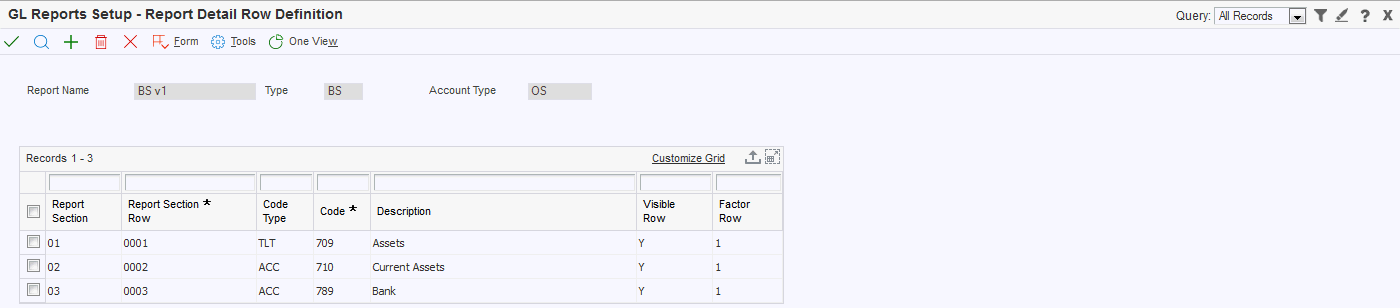

3.1.5.5 Тип записи (74R/RT)
В локализации системы JD Edwards EnterpriseOne для России предусмотрены жестко кодированные значения, используемые при настройке отчетов главной книги с помощью программы "Настройка отчетов ГК" (P74R9020). Эти значения определяют, какие типы строк, счета и другие условия применимы для создаваемых отчетов.
Проверьте наличие следующих значений в системе:
Коды
Описание
BS Балансовый отчет
CE Изменения в собственном капитале
CF Движение денежных средств
PL Прибыль и убытки

Работа с региональными кодами, определяемыми пользователем W74R0005B Введите P74R0005 в качестве быстрого перехода.
Откройте программу "Региональные коды, определяемые пользователем" с помощью программы "Интерактивные версии" (P983051).
Выберите код в таблице КОП (F0005).
Региональные коды, определяемые пользователем W74R0005C В области заголовка формы "Работа с региональными кодами, определяемыми пользователем" заполните поля "Код продукта" и "Код, определяемый пользователем" и нажмите кнопку "Найти". Затем выберите запись и нажмите "Выбор". Добавьте длинные описания к существующим значениям КОП.
3.2.3 Ввод длинных описаний
Откройте форму "Региональные коды, определяемые пользователем".
Рис. 3-1 Формы "Региональные коды, определяемые пользователем"
Описание Рис. 3-1 ниже
Описание Рис. 3-1 Формы "Региональные коды, определяемые пользователем"
Региональное описание 1 и региональное описание 2
Введите описание КОП, которое будет печататься в юридических отчетах.

Настройка отчетов ГК W74R9020A Главная книга (G74R09), настройка отчетов ГК. Выберите существующие отчеты.
Добавить/обновить настройку отчетов ГК W74R9020C Щелкните "Добавить" в форме "Настройка отчетов ГК". Добавьте форматы отчетов, к которым можно добавить определения строк деталей.
Добавление/обновление строки деталей W74R9020B Щелкните Добавить в форме "Определение строки деталей отчета". Выберите существующую строку или добавьте новую строку деталей.
Определение строки деталей отчета W74R9020D После добавления новых строк нажмите кнопку ОК в форме "Добавление/обновление строки деталей".
Выберите запись и щелкните Выбрать в форме "Настройка отчетов ГК".
Добавьте порядковые номера строк и описания, которые будут использоваться при печати строк в отчете, или выберите существующую строку для добавления сведений о счете.
Определение групп счетов W74R9020E Выберите запись в форме "Определение строки деталей отчета".
Выберите запись в форме "Определение столбца деталей отчета".
Определите счета для строки.

3.9.3 Добавление форматов отчетов
Откройте форму "Добавить/обновить настройку отчетов ГК".
Рис. 3-2 Форма "Добавить/обновить настройку отчетов ГК"
Описание Рис. 3-2 ниже
Описание Рис. 3-2 Форма "Добавить/обновить настройку отчетов ГК"
Имя отчета
Введите имя, которое будет использоваться для идентификации формата отчета. При создании отчетов главной книги это имя следует указывать в параметрах обработки для определения формата, который требуется использовать при печати отчета.
Тип отчета
Введите тип отчета, для которого создается формат. Тип отчета определяет строки, счета и другие условия, применимые для формата. Вводимое здесь значение должно существовать в таблице КОП 74R/RT. Значения таблицы 74R/RT являются жестко кодированными.
Тип счета
Укажите источник счетов или группу счетов, для которых настраивается формат. Вводимое здесь значение должно существовать в таблице КОП "Тип счета" (74R/AT).
3.9.4 Добавление деталей строк для разделов
Откройте форму "Добавление/обновление строки деталей".
Рис. 3-3 Форма "Добавление/обновление строки деталей"
Описание Рис. 3-3 ниже
Описание Рис. 3-3 Форма "Добавление/обновление строки деталей"
Раздел отчета
Введите раздел, для которого указываются определения строк. Вводимое здесь значение должно существовать в таблице КОП 74R/SE.
Необходимо выяснить, какие разделы официально требуются в каждом отчете. Система JD Edwards EnterpriseOne использует первый раздел (01) для балансового отчета и отчета о движении денежных средств, а также первый и второй разделы (01 и 02) для отчетов "Прибыли и убытки" и "Изменения в собственном капитале". Если ввести другой номер раздела, он не будет отображаться в отчетах.
Раздел строки отчета
Укажите порядок отображения строки в разделе. Максимальная длина составляет 4 символа.
Каждый порядковый номер должен быть уникальным в пределах отчета (не только раздела). Рекомендуется начинать порядковые номера с номера раздела, что помогает избежать повторов. Кроме того, рекомендуется оставлять в последовательности неиспользованные номера, чтобы впоследствии можно было добавлять дополнительные строки. Например, строки в разделе 1 нумеруются так: 1010, 1020, 1030 и т. д., а в разделе 2 так: 2010, 2020, 2030 и т. д.
Тип кода
Введите код, обозначающий тип строки. Вводимый код должен существовать в таблице КОП 74R/CT. Введите один из следующих кодов:
AC2: корреспонденция - счет;
ACC: только счета;
AGR: группа счетов;
FRM: формулирование кодов;
TLT: заголовок.
Код
Введите код, соответствующий данным строки согласно российскому законодательству. Например, если код строки "Другой доход" должен быть 050, введите "050". Это необязательное поле.
Видимая строка
Чтобы сделать строку видимой, введите значение Y. Чтобы скрыть строку, введите значение N. Как правило, значение N вводится для строк, содержащих данные формул.
Строка коэффициента
Укажите, должен ли знак для счета изменяться с минуса на плюс или наоборот. Чтобы оставить знак прежним, введите значение 1. Чтобы изменить знак, укажите значение -1.
Флаг корреспонденции
Это поле выводится для отчетов "Движение денежных средств". В него подставляется значение S, если будут использоваться суммы из таблицы F0902, или C, если будет использоваться таблица F74R9002.
Таблица, из которой используются суммы, определяется значением, введенным в поле "Тип кода".
