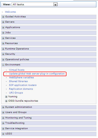

要重新生成 WebSphere 全局插件:
  1. 打开 WebSphere 应用程序服务器 (WebSphere Application Server, WAS) 控制台。
  2. 打开“环境”树结构。
  3. 选择“更新全局 Web 服务器插件配置”选项。
    图 5-1 更新全局插件配置
    图 5-1 的说明如下
    说明 - 图 5-1 更新全局插件配置
  4. 单击“确定”以生成新插件。
  5. 重新启动 HTTP 服务器以识别新文件。
