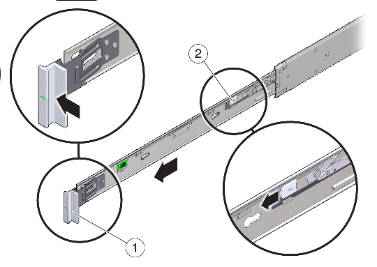

  2. 図3-1に示すように、スライド・レール・アセンブリの前にあるスライド・レール・ロックを探します。
  3. 図3-1に示すように、スライド・レール・ロックを矢印の方向に押し込みながら、スライド・レール・アセンブリからブラケットを止め具に達するまで引き出します。
  4. ブラケット・リリース・ボタンをブラケットの前側に押し込みながら(図3-1)、ブラケットをスライド・レール・アセンブリから引き抜きます。
    図3-1 設置前のスライド・レールの解体
    図3-1の説明が続きます
    「図3-1 設置前のスライド・レールの解体」の説明

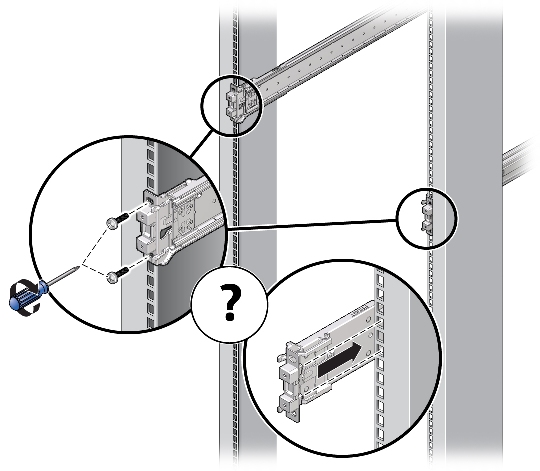

  2. 図3-3に示すように、スライド・レール・アセンブリの前側のブラケットがラック前方の柱の外側になり、スライド・レール・アセンブリの後方のブラケットがラック後方の柱の内側になるようにスライド・レール・アセンブリをラックに配置します。
  3. スライド・レール・アセンブリの取付けピンの位置を、ラックの前方および後方の柱の取付け穴に合せます。次に、図3-4に示すように、取付けピンとラックがかみ合うまで、ラックの後方向にアセンブリを押し込み所定位置でロックします。
    取付けピンとラックがかみ合うと、カチッという音がします。
    注意:
    スライド・アセンブリの取付けピンは、9.5mm角穴またはM6丸穴に対応しています。他のサイズの取付け穴には対応していません。
    図3-3 ラックへのスライド・レール・アセンブリの設置
    図3-3の説明が続きます
    「図3-3 ラックへのスライド・レール・アセンブリの設置」の説明
    図3-4 スライド・レールの取付けピン
    図3-4の説明が続きます
    「図3-4 スライド・レールの取付けピン」の説明
  4. (オプション)取付けねじとケージ・ナットを使用してスライド・レール・アセンブリを取り付ける場合、前方および後方のスライド・レール・ブラケットとラックの柱にM6取付けねじを差し込み、ケージ・ナットでしっかりと締めます。図3-5を参照してください。
    図3-5 ラックへのスライド・レール・アセンブリの取付け
    図3-5の説明が続きます
    「図3-5 ラックへのスライド・レール・アセンブリの取付け」の説明
  5. 手順2 - 4を繰り返して、スライド・レール・アセンブリの残りを取り付けます。

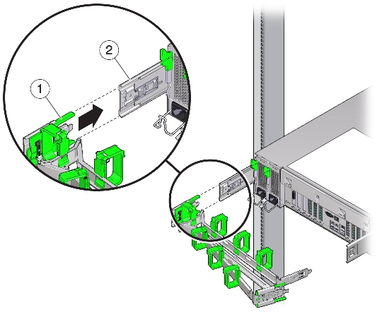

  4. 図3-9に示すように、CMAのブラケット・コネクタを右側のスライド・レールに、カチッと音がして所定位置でロックするまで差し込みます。
    図3-9 右側スライド・レール背面へのCMAブラケットの挿入
    図3-9の説明が続きます
    「図3-9 右側スライド・レール背面へのCMAブラケットの挿入」の説明
