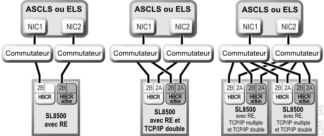

Chaque carte de contrôleur de la bibliothèque requiert sa propre adresse IP unique. Pour la fonctionnalité TCP/IP double, chaque carte requiert 2 adresses IP uniques : une pour le port principal (2B) et une pour le port secondaire (2A). Ainsi, une bibliothèque dotée des fonctionnalités Redundant Electronics et TCP/IP double requiert quatre adresses IP uniques.
Sur chaque carte de contrôleur, les ports 2A et 2B doivent se trouver dans deux domaines de diffusion distincts. Cependant, le port 2B sur la carte active et le port 2B sur la carte de secours peuvent se trouver sur le même domaine de diffusion. Cette règle est également valable pour les ports 2A.
Voir aussi : Présentation de la fonctionnalité TCP/IP double et Présentation de la fonctionnalité TCP/IP multiple.
