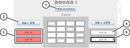

Tools > Partitions > Design (Step 3) 탭을 선택합니다.
왼쪽 상단에 있는 옵션에서 분할 영역을 선택합니다(분할 영역이 없는 경우 분할 영역 ID 추가 참조).
라이브러리의 리소스를 선택합니다. Rail 또는 Library 버튼을 누르거나 개별 영역을 누를 수 있습니다.
주:
대량 CAP를 분할 영역에 지정할 수 있습니다. 대량 CAP는 각 레일 끝에 있는 크기가 더 큰 직사각형입니다. S는 공유 CAP를 나타냅니다.Add(할당하려는 경우) 또는 Delete(할당하지 않으려는 경우)를 누릅니다.
각 분할 영역에 대해 단계 2-5를 반복합니다.
주:
분할 영역 간에 리소스를 다시 지정하려면 다시 할당하기 전에 초기 분할 영역에서 리소스를 이동해야 합니다.분할 변경 사항 커밋을 진행합니다.

그림 범례:
전체 라이브러리 선택
하프 레일 선택
빨간색 분할 영역에 하프 레일 할당됨
사용 가능한 쿼터 레일
쿼터 레일을 선택함(두꺼운 검은색 테두리로 표시)
