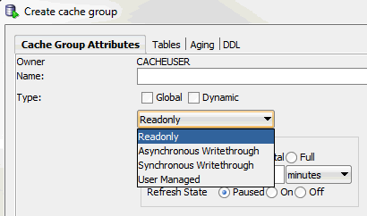

「キャッシュ・グループの作成」ダイアログで、「キャッシュ・グループ属性」タブの「名前」フィールドでキャッシュ・グループの名前を指定します。「タイプ」で、キャッシュ・グループ・タイプ(読取り専用、非同期ライトスルー、同期ライトスルーまたはユーザー管理)を選択します。
キャッシュ・グループは、明示的にロードされるキャッシュ・グループまたは動的キャッシュ・グループのいずれかに分類されます。動的キャッシュ・グループを作成する場合は、「型」セクションで「動的」を選択します。
明示的にロードされるキャッシュ・グループでは、ロードまたはリフレッシュ操作を使用して手動で、または自動リフレッシュ操作を使用して自動で、対応するOracle表からキャッシュ表にデータをロードします。動的キャッシュ・グループでは、動的ロード操作を使用するか、ロード操作を使用して手動で、必要時に対応するOracle表からキャッシュ表へデータをロードします。
読取り専用、非同期ライトスルー(AWT)または同期ライトスルー(SWT)キャッシュ・グループは、動的キャッシュ・グループとして定義できます。ユーザー管理キャッシュ・グループに次のすべての特性が含まれない場合は、動的キャッシュ・グループとして定義できます。

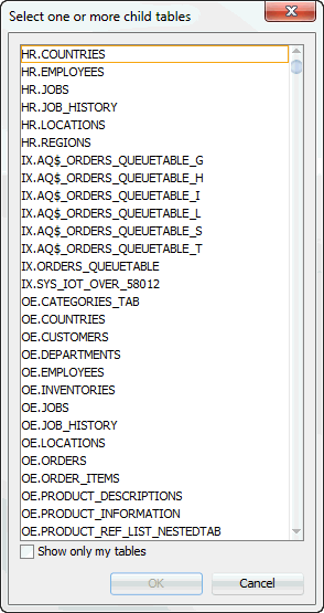

「キャッシュ・グループの作成」ダイアログの「表」タブで、「表」パネル内を右クリックして、「子表の追加」を選択します。
「1つ以上の子表を選択します」ダイアログが表示されます。このダイアログには、キャッシュ・グループの子表として指定するために選択できるOracle表およびOracleシノニムのリストが表示されます。主キーを持つOracle表およびNULLでない一意の索引を持つOracle表を選択できます。
キャッシュ・グループの子表として指定する表を選択して、「OK」をクリックします。
Oracleシノニムのキャッシュの詳細は、『Oracle In-Memory Database Cacheユーザーズ・ガイド』のOracleシノニムのキャッシュに関する説明を参照してください。

複数の子表を選択するには、[Ctrl]キーを押したまま必要な表をクリックします。適切な親表の下に子表が表示されます。特定の子表をドラッグ・アンド・ドロップして、目的の親表の下に表示することもできます。
現在の接続ユーザーが所有するOracle表のみを表示するには、「自分の表のみ表示」を選択します。

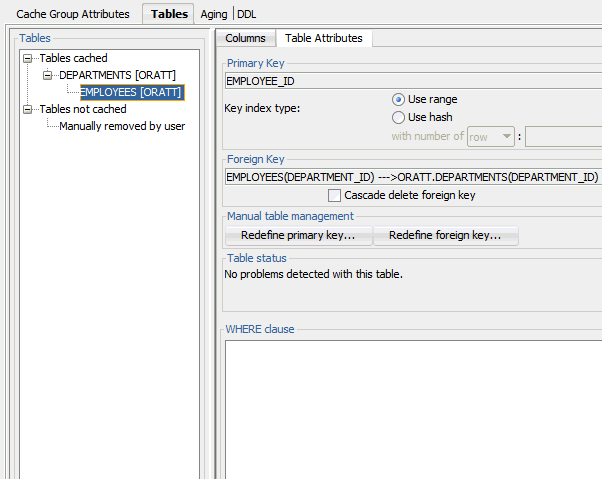

「キャッシュ・グループの作成」ダイアログの「表」タブ内の「表の属性」タブで、ルート表に指定したときと同じ形式で子キャッシュ表の主キー列にレンジ索引またはハッシュ索引を作成するかどうかを選択します。ルート表に指定したときと同じ形式で、キャッシュ表の主キーとして、対応するOracle表の列とは異なる列または列セットを定義することができます。また、ルート表に指定したときと同じ形式で、キャッシュ表にオプションのWHERE句を指定することもできます。WHERE句は、自動リフレッシュが定義されている読取り専用キャッシュ・グループまたはユーザー管理キャッシュ・グループの表定義でのみ使用できます。
図7-15 子表への属性の指定
図7-15の説明は次にあります。
「図7-15 子表への属性の指定」の説明
参照キー値を含む行が親表から削除されると、依存する外部キー値を持つ子表の行も削除されるように、子表の外部キー列でカスケード削除を有効にする場合は、「外部キーのカスケード削除」を選択します。

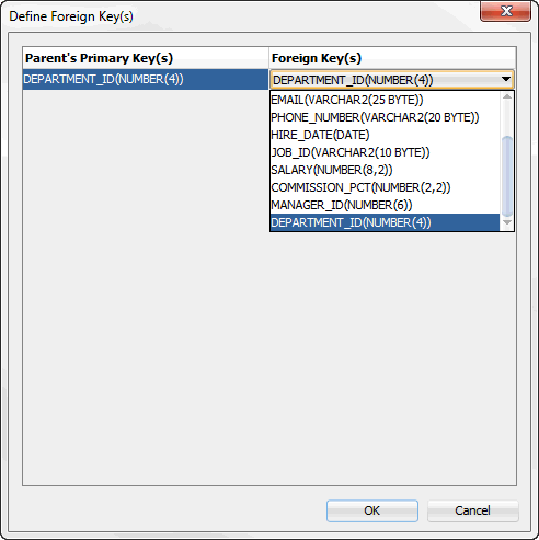

デフォルトでは、子キャッシュ表の外部キー列は、対応するOracle表の外部キー列と同じです。キャッシュ表の外部キーとして異なる列または列セットを定義することができます。
「キャッシュ・グループの作成」ダイアログの「表」タブ内の「表の属性」タブにある「手動表管理」セクションで、「外部キーの再定義」を選択します。図7-15「子表への属性の指定」を参照してください。
「外部キーの定義」ダイアログで、「外部キー」ドロップダウン・リストに親表の主キー列と互換性のあるデータ型の子表の列が表示されます。キャッシュ表の外部キーに列を選択します。「OK」をクリックして、キャッシュ表の代替外部キーを定義します。
図7-16 外部キーの定義
図7-16の説明は次にあります。
「図7-16 外部キーの定義」の説明
