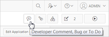

「開発者のコメント」、「バグ」または「To Do」ボタンは、小さい吹出しの形をしています。このボタンは、特定のアプリケーションまたはアプリケーション・ページに関連するアプリケーション・ビルダー内のほとんどのページに表示されます。
comment_ico.pngの説明が続きます
図comment_ico.pngの説明
