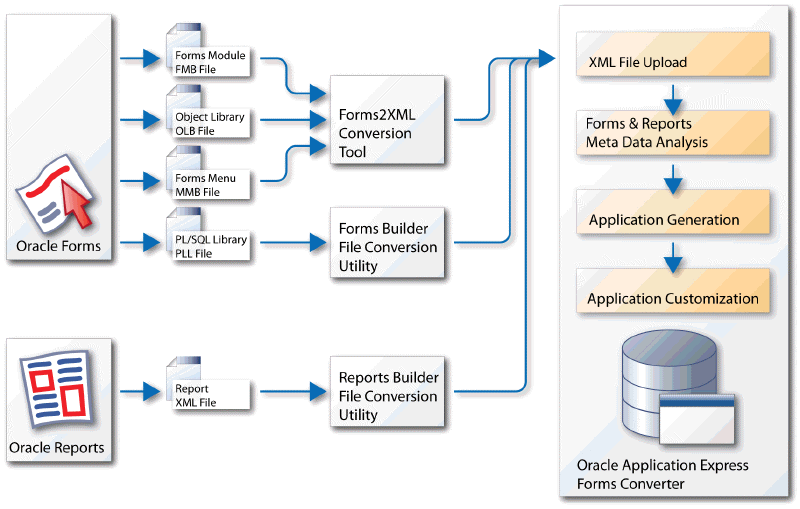

4.1.1 Oracle Formsへの変換プロセスについて
次の図は、アプリケーションをOracle FormsからOracle Application Expressに変換する全体の手順について示します。
forms_to_apex.gifの説明が続きます
図forms_to_apex.gifの説明
変換処理は次のステップで構成されています。
重要:
必ずこの項に示されているステップの順序に従ってください。
