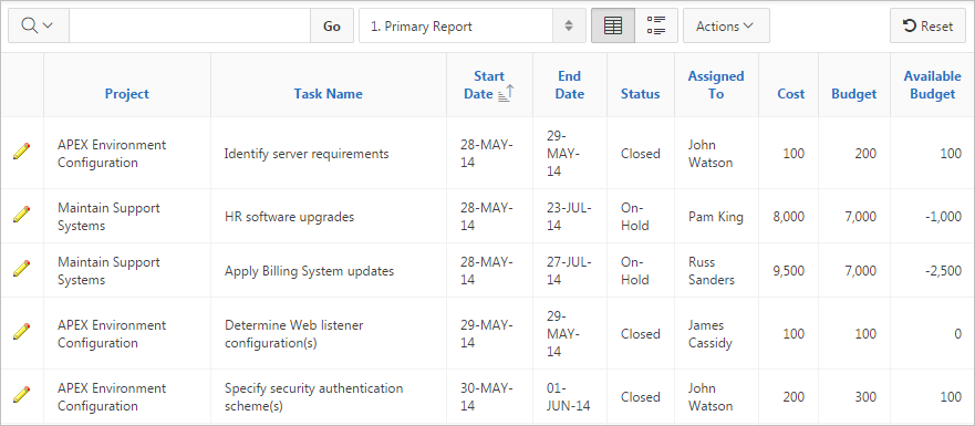

3.1 対話モード・レポートとは
Oracle Application Expressには、主に2つのレポート・タイプ(対話モード・レポートとクラシック・レポート)があります。これら2つのレポート・タイプの主な違いは、対話モード・レポートを使用すると、検索、フィルタ処理、ソート、列選択、ハイライトなどのデータ操作を行うことで、データの表示をカスタマイズできることです。
対話モード・レポートについて
次に、パッケージ・アプリケーションであるサンプル・レポートでの対話モード・レポートの例を示します。
rpt_ir_new.pngの説明が続きます
図rpt_ir_new.pngの説明
対話モード・レポートを使用して、エンド・ユーザーは高度にカスタマイズされたレポートを作成できます。ユーザーは、特定の列の非表示または公開、フィルタの適用、ハイライト処理、ソート処理などを行ってレポートのレイアウトを変更できます。また、ブレーク、集計、チャート、グループ・データを定義し、ユーザー独自の計算を追加することもできます。カスタマイズしたレポートは、プライベートまたはパブリックいずれかのレポートとして保存できます。多くの対話モード・レポートには、検索バー、「アクション」メニュー、「列ヘッダー」メニューおよび(各行の最初の列に)編集アイコンがあります。

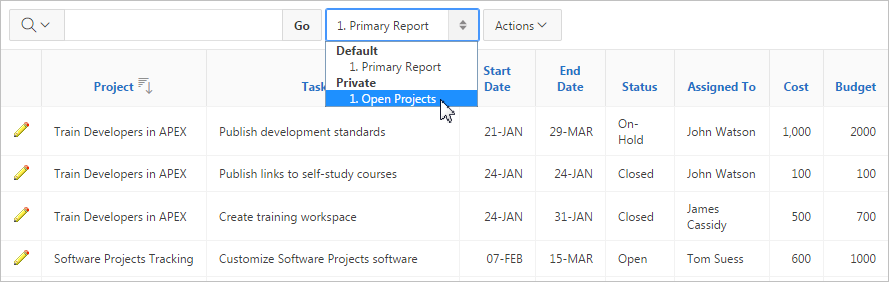

  • レポートの表示: 代替のデフォルトおよび保存済のプライベートまたはパブリック・レポートが表示されます。「対話モード・レポートの保存」を参照してください。

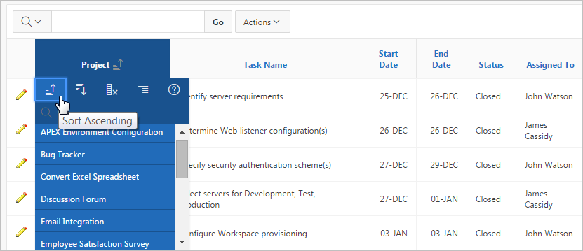

対話モード・レポートで列ヘッダーをクリックすると、「列ヘッダー」メニューが表示されます。各アイコンの上にカーソルを置くと、その機能を説明するツールチップが表示されます。
ir_col_head_menu.pngの説明が続きます
図ir_col_head_menu.pngの説明
「列ヘッダー」メニューには、次のオプションがあります。
  • 昇順ソート: レポートの列を昇順でソートします。
  • 降順ソート: レポートの列を降順でソートします。
  • 「列の非表示」: 列を非表示にします。すべての列を非表示にできるわけではありません。列を非表示にできない場合、「列の非表示」アイコンは表示されません。非表示の列を表示するには、「アクション」メニューから「リセット」を選択します。
  • コントロール・ブレーク: 列にブレーク・グループを作成します。これにより、レポートから列がマスター・レコードとして抽出されます。「コントロール・ブレークの作成」を参照してください。
  • 「列情報」: 列に関するヘルプ・テキストを表示します(使用可能な場合)。
  • フィルタ: 大/小文字を区別しない検索基準を入力します。値を入力すると、メニュー下部のLOVが縮小されます。その後、下部から値を選択できます。選択した値は、LOVの「列フィルタ・タイプ」に応じて、equal記号(=)またはcontainsのいずれかを使用してフィルタとして作成されます。

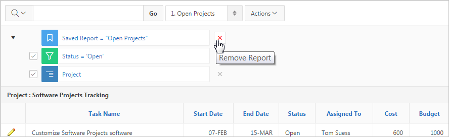

対話モード・レポートをカスタマイズするとき、検索バーとレポートの間にフィルタが表示されます。次の図は、2つのフィルタ「プロジェクト = 'Bug Tracker'」および「ステータス = 'On-Hold'」が表示されているレポートを示しています。フィルタは、デフォルトでレポート上部の「レポート設定」エリア内に表示されます。フィルタ名の左にある矢印をクリックすると、フィルタの詳細を表示または非表示にできます。
rpt_hide_filter.pngの説明が続きます
フィルタを展開し、詳細を表示すると、次のように編集できます。
  • 有効/無効 - フィルタを有効または無効にするには、フィルタ名の左にあるチェック・ボックスを選択/解除します。
  • フィルタの編集 - フィルタを編集するには、フィルタ名をクリックします。
  • フィルタの削除 - フィルタを削除するには、フィルタ名の右側にある「フィルタの削除」アイコンを選択します。

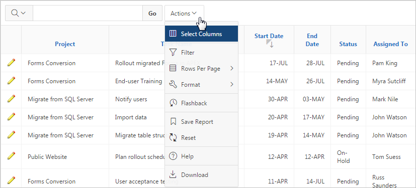

3.7.1 「アクション」メニュー
「アクション」メニューは、検索バーの「実行」ボタンの右に表示されます。このメニューを使用して、対話モード・レポートをカスタマイズします。
ir_action_menu.pngの説明が続きます
図ir_action_menu.pngの説明
「アクション」メニューには、次のオプションがあります。
3.7.2 表示する列の選択
レポートをカスタマイズして特定の列を含めるには、「アクション」メニューで「列の選択」を選択します。
「列の選択」オプションを使用するには、次のステップを実行します。
  1. 「アクション」メニューをクリックし、「列の選択」を選択します。
    「列の選択」ダイアログが表示されます。
  2. 移動する列を選択します。中央にある矢印をクリックして、「レポートに表示」から「表示しない」に列を移動します。複数の列を同時に選択する場合は、[CTRL]キーを押したままにします。
  3. 列の順序を変更するには、右側で一番上、上、下および一番下に対応する矢印をクリックします。
  4. 「適用」をクリックします。
    変更されたレポートが表示されます。

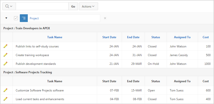

3.7.6 コントロール・ブレークの作成
「アクション」、「書式」および「コントロール・ブレーク」を選択して、1つ以上の列のブレーク・グループを作成できます。ブレーク・グループを作成すると、対話モード・レポートから列を抽出し、それをマスター・レコードとして表示できます。
ブレーク・グループを作成するには、次のステップを実行します。
  1. 「アクション」メニューをクリックし、「書式」、「コントロール・ブレーク」の順に選択します。
    「コントロール・ブレーク」ダイアログが表示されます。
  2. 列を選択してから、ステータス(「有効化」または「無効化」)を選択します。
  3. 「適用」をクリックします。
    修正されたレポートが表示されます。
    ir_ctrl_break_rpt.pngの説明が続きます
    定義したフィルタがレポート上部の「レポート設定」エリアに表示されることに注意してください。
  4. 左矢印をクリックして、フィルタを展開します。
  5. 「コントロール・ブレーク」フィルタを無効にするには、フィルタの有効化/無効化チェック・ボックスを選択解除します。無効化されたフィルタを有効にするには、「有効/無効フィルタ」チェック・ボックスを再度選択します。
  6. フィルタを削除するには、「コントロール・ブレークの削除」をクリックします。

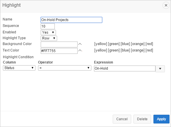

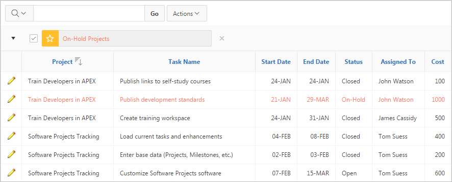

3.7.7 ハイライトの追加
「アクション」の「書式」サブメニューで「ハイライト」を選択して、レポート内の特定の行をハイライトするように表示をカスタマイズできます。
ハイライトを追加するには、次のステップを実行します。
  1. 「アクション」メニューをクリックし、「書式」、「ハイライト」を選択します。
    「ハイライト」ダイアログが表示されます。
  2. 次の情報を編集します。
    1. 名前: 対象のフィルタを説明する名前を入力します。
    2. 順序: ハイライト表示ルールが評価される順序を示す数値を入力します。
    3. 有効: 「はい」を選択します。
    4. ハイライト・タイプ: 「セル」または「行」を選択します。
    5. バックグラウンド・カラー: ハイライトされる領域のバックグラウンドの新しい色を選択します。
    6. テキスト・カラー: ハイライトされる領域のテキストの新しい色を選択します。
    7. ハイライト条件: 列、演算子および式を選択します。
      ir_highlight2.pngの説明が続きます
    8. 「適用」をクリックします。
      ir_highlight_rpt.pngの説明が続きます
      On-Hold Projectsがハイライトされ、レポート上部の「レポート設定」リージョンに表示されることに注意してください。フィルタ名の左にある矢印をクリックすると、フィルタの詳細を表示または非表示にできます。
  3. ハイライトを解除するには、ハイライトされた名前をクリックし、次の編集を行います。
    1. バックグラウンド・カラー: 「イエロー」を選択します。
    2. テキスト・カラー: 「レッド」を選択します。
    3. 「適用」をクリックします。
  4. ハイライトを無効にするには、「有効/無効」チェック・ボックスを選択します。
  5. ハイライトを削除するには、「ハイライトの削除」をクリックします。

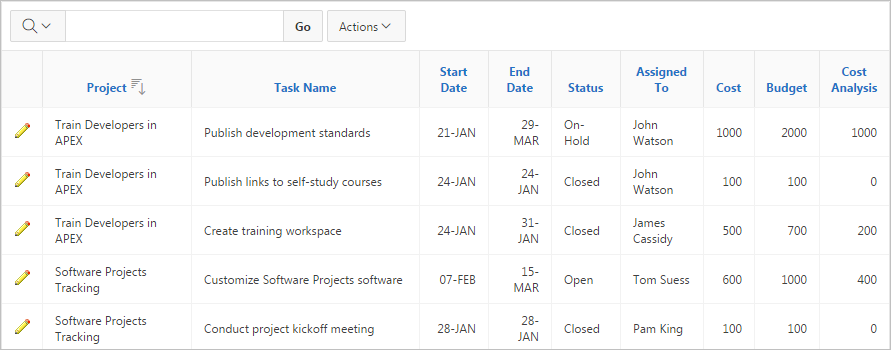

3.7.8 列の計算
「アクション」の「書式」サブメニューで「計算」を選択して、列に計算を追加できます。これらの計算は、算術計算(たとえば、NBR_HOURS/24)にすることも、既存の列に適用されているOracle標準のファンクションにすることもできます。
計算を作成するには、次のステップを実行します。
  1. 「アクション」メニューをクリックし、「書式」、「計算」の順に選択します。
    「計算」ダイアログが表示されます。
  2. 「計算」ダイアログで、次のようにします。
    1. 計算: 「新規計算」を選択します。
    2. 列ヘッダー: 作成する新しい列の名前を入力します。
    3. 書式マスク: 新しい列に適用するOracle書式マスクを選択します(たとえば、$5,234.10)。
    4. 計算を作成します。
      • 列: 列または別名を選択します。
      • キーパッド: よく使用するキー用のショートカットを選択します。
      • ファンクション: 適切なファンクションを選択します。
      次の例では、計算式I - H (Iは予算、Hはコスト)を使用して、新しい行で実際のコストと予算を比較します。
  3. 「適用」をクリックします。
    新しいコスト分析列を含む変更後のレポートが表示されます。

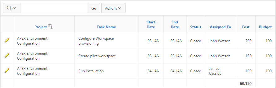

      ir_aggreg_rpt.pngの説明が続きます
      図ir_aggreg_rpt.pngの説明
      この例の集計は、「コスト」列の総数を示しています。

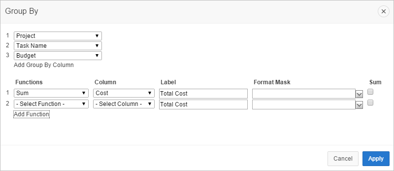

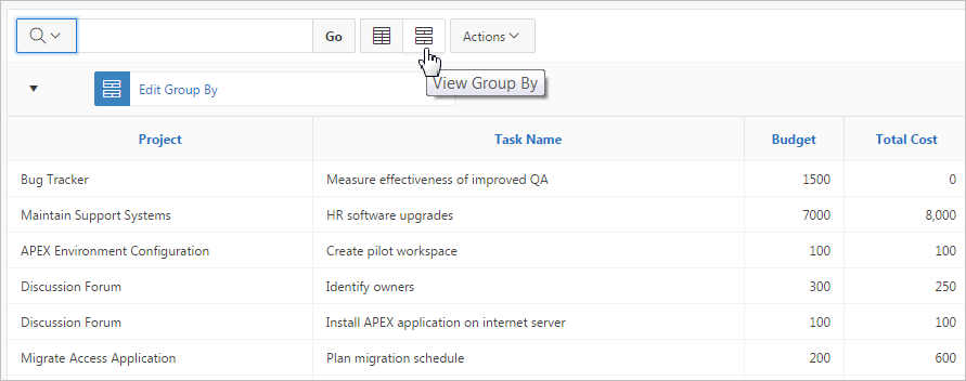

3.7.11 列のグループ化

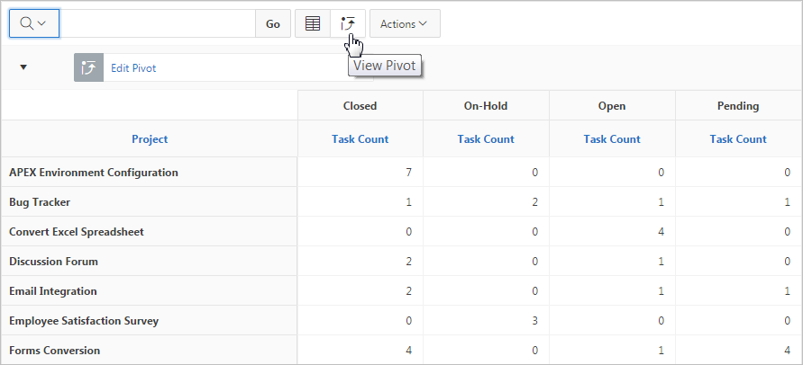

「グループ化」を使用すると、結果セットを1つ以上の列でグループ化し、列に対して算術計算を実行できます。グループ化を定義した後、検索バーのビュー・アイコンを使用して、グループ化ビューとレポート・ビューを切り替えることができます。
3.7.11.1 グループ化の作成
グループ化を使用するには、次のステップを実行します。
  1. 「アクション」メニューをクリックし、「書式」、「グループ化」の順に選択します。
    「グループ化」ダイアログが表示されます。
  2. 「グループ化」ダイアログで、次のようにします。
    1. 表示する列を選択します。列を追加するには、「列別のグループの追加」をクリックします。
    2. ファンクション、列、ラベルおよび書式マスクを選択します。合計を作成するには、「合計」チェック・ボックスをクリックします。別のファンクションを追加するには、「ファンクションの追加」をクリックします。
      ir_group_by2.pngの説明が続きます
      図ir_group_by2.pngの説明
    3. 「適用」をクリックします。
      ir_group_by_rpt.pngの説明が続きます

3.7.11.2 グループ化の編集
グループ化を編集するには、次のステップを実行します。
  1. 「グループ化の編集」をクリックします。
  2. 属性を編集します。
  3. 以前に定義したグループ化列を削除するには、デフォルト設定の「グループ化列の選択」を選択します。
  4. 「適用」をクリックします。
3.7.11.3 グループ化のソート順序の選択
グループ化列ヘッダーをクリックするか、または、「書式」サブメニューの「ソート別のグループ化」を選択することで、グループ化列のソート順序(昇順または降順)を指定できます。また、NULL値の処理方法も指定できます。デフォルト設定を使用すると、NULL値は常に末尾に表示され、それ以外の場合は常に先頭に表示されます。
グループ化列をソートするには、次のステップを実行します。
  1. 「グループ化」ビューにアクセスします。「グループ化の作成」を参照してください。
  2. 「アクション」メニューをクリックし、「書式」、「ソート別のグループ化」の順に選択します。
    ヒント:
    「ソート別のグループ化」メニューは、「グループ化」ビューの表示時にのみ表示されます。
    「ソート別のグループ化」ダイアログが表示されます。
  3. 列、ソート方向(「昇順」または「降順」)、および「NULLソート」の動作(「デフォルト」、「NULLを常に最後」または「NULLを常に最初」)を選択します。
  4. 「適用」をクリックします。
3.7.11.4 グループ化の削除
グループ化を削除するには、次のステップを実行します。
  2. 「削除」をクリックします。
ヒント:
「グループ化の編集」フィルタの右にある「グループ化の削除」アイコンをクリックして、削除することもできます。
3.7.12 ピボット・レポートの作成
ピボット・レポートは、列を行に置換し、クロスタブ形式で結果を生成します。エンド・ユーザーは、列および行を選択し、ピボット・レポートで表示するファンクションを指定します。ピボット・レポートを作成すると、検索バーに新しいアイコンが表示されます。
3.7.12.1 ピボット・レポートの作成
ピボット・レポートを作成するには、次の手順を実行します。
  1. 「アクション」メニューをクリックし、「書式」、「ピボット」の順に選択します。
    「ピボット」ダイアログが表示されます。
  2. 「ピボット」ダイアログで、次のようにします。
    1. ピボット列: 表示する列を選択します(たとえば、「ステータス」)。列を追加するには、「ピボット列の追加」をクリックします。
    2. 行列: 表示する行を選択します(たとえば、「プロジェクト」)。列を追加するには、「行列の追加」をクリックします。
    3. 次のようにして、計算します。
      • ファンクション、列、ラベルおよび書式マスクを選択します。
      • 合計を作成するには、「合計」チェック・ボックスをクリックします(オプション)。
    4. 「適用」をクリックします。
    次の例では、各プロジェクトに関連付けられたクローズ、保留、オープンおよび未決のタスクの数を表示するピボット・レポートを示します。
    ir_pivot.pngの説明が続きます
    図ir_pivot.pngの説明

3.7.14.1 「レポート」リストについて
次の図では、対話モード・レポートの検索バーにある「レポート」リストを示します。
ir_reports_list.pngの説明が続きます
図ir_reports_list.pngの説明
次に2つのレポートの例を示します。
  • デフォルト: プライマリ・レポート。これはアプリケーション開発者が作成する最初のレポートです。デフォルトのプライマリ・レポートは名前を変更したり削除することはできません。
  • プライベート: 1. プロジェクトを開く。これはプライベートのレポートです。プライベート・レポートを表示、保存、名前変更、削除できるのは、それを作成したユーザーのみです。

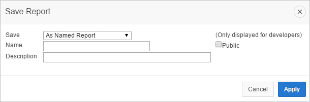

3.7.14.3 パブリックまたはプライベートの対話モード・レポートの保存
エンド・ユーザーは対話モード・レポートを保存し、次のいずれかに分類できます。
  • パブリック。このレポートを作成したエンド・ユーザーが保存、名前の変更、または削除を実行できます。他のユーザーは別のレポートとしてレイアウトを表示および保存できます。
  • プライベート。レポートを作成したエンド・ユーザーのみが表示、保存、名前の変更または削除を実行できます。
パブリックまたはプライベートの対話モード・レポートを保存するには、次のステップを実行します。
  1. 保存する対話モード・レポートが含まれるページに移動します。
  2. レポートをカスタマイズします(たとえば、列の非表示、フィルタの追加など)。「アクション」メニューを使用した対話モード・レポートのカスタマイズ」を参照してください。
  3. 「アクション」メニューをクリックし、「レポートの保存」を選択します。
    「レポートの保存」ダイアログが表示されます。
    ir_save_rpt.pngの説明が続きます
    図ir_save_rpt.pngの説明
  4. 「レポートの保存」で、次のステップを実行します。
    1. 保存: 「名前付きレポートとして保存」または「デフォルトのレポート設定として保存」オプションのいずれかを選択します。
      ヒント:
      このオプションは、開発者のみが使用できます。
    2. 名前: レポートの名前を入力します。
    3. 説明: 説明を入力します(オプション)。
    4. パブリック: レポートをすべてのユーザーが表示できるようにするには、このチェック・ボックスを選択します。レポートをプライベートにするには、このチェック・ボックスの選択を解除します。
      ヒント:
      対話モード・レポートをパブリックとして保存できるかどうかは、アプリケーション開発者の構成で決まります。「構成の依存関係について」を参照してください。
    5. 「適用」をクリックします。
