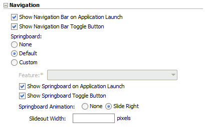

「アプリケーション」ページの「ナビゲーション」のオプション(図4-1を参照)を使用して、ナビゲーション・バーを表示または非表示にしたり、アプリケーションによって使用されるSpringboardのタイプを選択したり、ユーザーがアプリケーションをめくるように見ていくときのSpringboardの反応方法を定義できます。

ナビゲーション・バーの表示動作を設定するには:
  1. 「アプリケーションの起動時にナビゲーション・バーを表示」を選択して、MAFアプリケーションで、デフォルトで、Springboardではなくナビゲーション・バーが表示されるようにします(図4-2を参照)。
    図4-2 デフォルトでナビゲーション・バーを表示
    この図は周囲のテキストで説明しています
    このオプションをオフにすると、アプリケーションの起動時にナビゲーション・バーが表示されなくなり、ユーザーにはSpringboardがナビゲーションの唯一の方法として提示されます。ナビゲーション・バーはSpringboardと同じ目的を果たすものなので、これを非表示にすることで冗長な機能を削除できる場合もあります。
  2. 「ナビゲーション・バー・トグル・ボタンの表示」を選択して、選択したアプリケーション機能のコンテンツが表示されているときにはナビゲーション・バーを非表示にします。図4-3はこのオプションを示したもので、図4-2に示されているナビゲーション・バーを、アプリケーション機能のコンテンツによって非表示にする方法が示されています。
    図4-3 ナビゲーション・バーを非表示
    この図は周囲のテキストで説明しています
    このオプションはデフォルトで選択されており、アプリケーション機能によって表示/非表示状態が指定されていなければ、ナビゲーション・バーはデフォルトで表示されます。

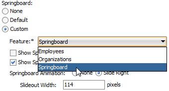

    • カスタム: カスタマイズされたSpringboardを使用する場合に選択します。たとえば、埋込みアプリケーション機能をグリッド・レイアウト・パターンに配置するカスタムSpringboardを作成したり、検索機能や共通タスク(「マイ・レポート」、マイ・リードなど)のリストなどのデータを含めることができます。HTMLページまたはMAFモバイルAMXページとして実装できるこのアプリケーションは、maf-feature.xmlファイル(ビュー・コントローラ・プロジェクト内にあります)内でアプリケーション機能として宣言されます。詳細は、第3.3項「アプリケーション機能の表示プロパティの設定」を参照してください。HTMLで記述されたカスタマイズ済Springboard内でナビゲーションを有効にする方法の詳細は、第B章「ローカルHTMLおよびアプリケーション・コンテナAPI」を参照してください。
      • 機能: Springboardとして使用するアプリケーション機能を選択します(図4-5を参照)。カスタムSpringboardの例は、APIDemoサンプル・アプリケーションを参照してください。詳細は、付録G「サンプルのMAFアプリケーション」を参照してください。
        注意:
        アプリケーション機能をカスタムSpringboardとして指定する場合、MAFのデザインタイムによって、「ナビゲーション・バーに表示」および「Springboardに表示」オプションをfalseに設定することが求められます。これにより、ページがユーザーによってナビゲーション・バーまたはSpringboardから起動されるアプリケーション機能としてではなく、カスタムSpringboardとして動作します。
        図4-4 カスタムSpringboardとしてのアプリケーション機能の選択

  2. 「アプリケーションの起動時にSpringboardを表示」を選択して、MAFアプリケーションの起動後にエンド・ユーザーに対してSpringboardを表示できるようにします。(このオプションは、「デフォルト」または「カスタム」オプションでのみ使用できます。)
  3. 「Springboardトグル・ボタンの表示」を選択して、Springboardのボタンを表示できるようにします(図4-5を参照)。このボタンはアプリケーション機能内に表示されます。図4-2「デフォルトでナビゲーション・バーを表示」では、アプリケーション機能のコンテキスト内にこのボタンが表示されています。このオプションは、「デフォルト」または「カスタム」オプションでのみ使用できます。

Springboardのスライドアウト動作を設定するには:
  1. 「Springboardアニメーション」を選択して、「右にスライド」を選択します。Springboardは、「スライドアウト幅」オプションで入力したピクセル数値(またはパーセント)によって指定された領域を占有します。「なし」を選択した場合、Springboardは右からスライドできません(つまり、MAFではこのアクションを有効にするためのアニメーションが提供されません)。Springboardが表示領域全体を占有します。
    注意:
    スライドアウト・オプションは、Springboardの「カスタム」または「デフォルト」オプションを選択した場合のみ適用できます。
  2. 幅を設定します(ピクセル単位)。iOSデバイスのSpringboardのデフォルト幅は320ピクセルです。Androidデバイスでは、デフォルトでSpringboardは画面全体を占有するので、使用可能な幅がすべて占有されます。

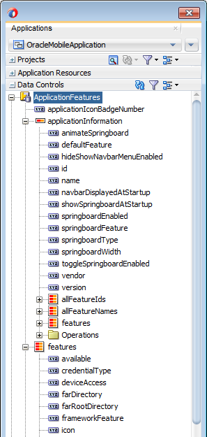

MAFでは、ApplicationFeaturesデータ・コントロール内にカスタムSpringboardを作成(またはデフォルトのSpringboardを拡張)するための基本ツールが提供されています。このデータ・コントロール(図4-7を参照)により、MAFアプリケーションとそのアプリケーション機能の両方を記述する属性のデータ・コレクションを使用して、Springboardページを宣言的に構築できます。カスタムSpringboardページの例は、APIDemoサンプル・アプリケーションを参照してください。このアプリケーション(およびMAFに付属の他のサンプル)の詳細は、付録G「サンプルのMAFアプリケーション」を参照してください。
図4-7 ApplicationFeaturesデータ・コントロール
この図は周囲のテキストで説明しています
ApplicationFeaturesデータ・コントロールでは、次のパッケージのAdfmfContainerUtilitiesクラスによって提供される、MAFアプリケーションにナビゲーションを実装するメソッドを公開します。
oracle.adfmf.framework.api
表4-1に、ApplicationFeaturesデータ・コントロールからドラッグしてMAF AMXページ上にドロップ可能な、MAFアプリケーションのナビゲーションに対応したメソッドをいくつか示します。

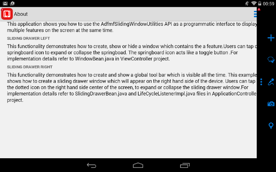

アプリケーション機能をスライディング・ウィンドウとしてレンダリングできます。これにより、ナビゲーション・バーまたはSpringboard内に表示される他のアプリケーション機能と同時にアプリケーション機能が表示されます。スライディング・ウィンドウは、アプリケーション内に常に存在しているコンテンツ(グローバル・ツール・バーなど)を表示するために使用したり、一時的な(ポップアップ)コンテンツ(ヘルプ・ウィンドウなど)を表示するために使用できます。
図4-8は、SlidingWindowサンプル・アプリケーションのSlidingDrawerアプリケーション機能を示しています(第G項「サンプルのMAFアプリケーション」を参照)。このアプリケーション機能は、他のアプリケーション機能に重なりながら、アプリケーション画面の右側に表示されます。
図4-8 他のアプリケーション機能に重なるスライディング・ウィンドウ
このイメージについては周囲のテキストで説明しています。
アプリケーション機能をスライディング・ウィンドウとしてレンダリングする場合、Show on Navigation BarプロパティおよびShow on Springboardプロパティをfalseに設定する必要があります。
スライディング・ウィンドウを作成するには、oracle.adfmf.framework.api.AdfmfSlidingWindowOptionsクラスとAdfmfSlidingWindowUtilitiesクラスの組合せを、アプリケーション内のマネージドBeanまたはライフサイクル・リスナーから起動します。
例4-6は、SlidingWindowサンプル・アプリケーションで、LifeCycleListenerImpl.javaのactivateメソッドから、図4-8に示すスライディング・ウィンドウを作成する方法を示しています。スライディング・ウィンドウの作成後、SlidingWindowサンプル・アプリケーションではSlidingDrawerBean.javaを使用してスライディング・ウィンドウの表示を管理します。
