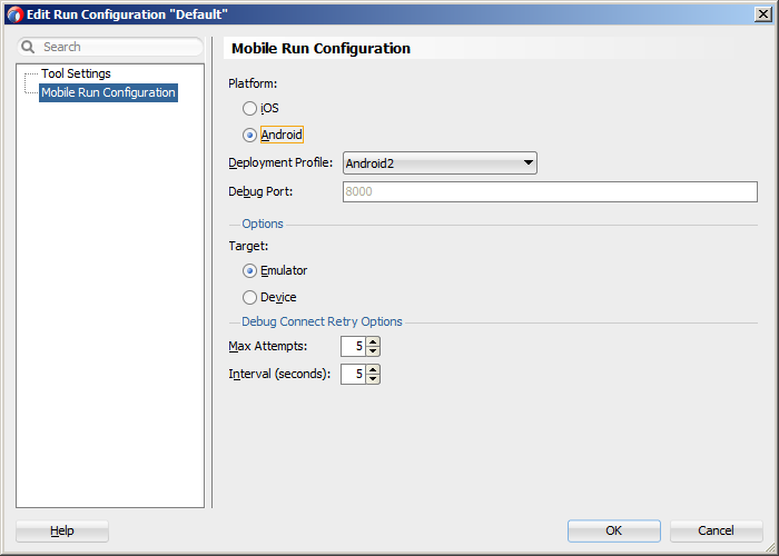

新しい構成を作成するか、既存の構成を変更するには、次のように「実行構成の編集」ダイアログに入力します(図30-1を参照)。
  1. JDeveloperのメイン・メニューで、「アプリケーション」→「プロジェクト・プロパティ」をクリックして、「プロジェクト・プロパティ」ダイアログを開きます。
  2. 「プロジェクト・プロパティ」ダイアログで、左側のツリーから「実行/デバッグ」を選択します。
    あるいは、「実行」→「アクティブな実行構成を選択」→「実行構成の管理」を選択します。
  3. 新しい実行構成を作成するか、既存の実行構成を変更します。
    共有設定を使用する場合、「共有設定の編集」をクリックして、新しいMAF実行構成の作成または編集ができるダイアログを開きます。プロジェクト設定を使用する場合は、「新規作成」または「編集」をクリックします。共有設定の場合、実行構成はすべてのプロジェクトで共有されます。「共有設定の使用」はデフォルトのオプションであり、この場合、プロジェクトの追加時に存在するMAF実行構成を使用できます。
  4. 次のように、「実行構成の編集」ダイアログに入力します。
    • 左側のツリーから「モバイル実行構成」を選択します。
    • ターゲット・プラットフォームを選択します。
    • デプロイメント・プロファイルを選択します。
    • 最大5桁の長さでポート番号を入力します。この数字は、当初はmaf.propertiesファイルに含まれているjava.debug.port propertyの値によってシードされ、ヒント・テキストとして表示されます。ポートに値が指定されていない場合は、シードされた値が使用されます。
    • iOSの場合、次のオプションを設定します。
      • 「アプリケーション引数」: アプリケーションの実行時の動作をカスタマイズするために、起動時のMAFアプリケーションに渡すことができる引数を入力します。たとえば、-consoleRedirect=/<path>/<to>/log.txtでは、指定されたファイルにログが出力されます。ログ・ファイルを取得するには、パスは絶対パスである必要があります。場所は、現在のユーザーにとって書込み可能である必要があります。
      • 「シミュレータ」: アプリケーションをデプロイする先のシミュレータを選択します。オプションは、インストールされているiOS SDKのバージョンによって異なります。
      • 「iOSバージョン」: シミュレータが使用するiOSのバージョンを選択します。ドロップダウン・メニューには、選択したデバイスがサポートしているiOSのバージョンが表示されます。
    • Androidの場合、次のオプションを設定します。
      • 「ターゲット」: デプロイメント・ターゲット(「エミュレータ」または「デバイス」)を選択します。
      • 「最大試行回数」: 許可する接続試行の最大回数を選択します。
      • 「間隔」(秒): 接続試行間の間隔の長さを秒単位で選択します。
        ヒント:
        Androidデバイスまたはエミュレータの動作が遅いか、またはタイムアウトになる場合、「最大試行回数」または「間隔」を増やして、Javaが初期化し、Androidスターターを強制的に長く待機させるために十分な時間を確保するか、終了する前に試行を増やしてください。
    図30-1 「モバイル実行構成」ダイアログ

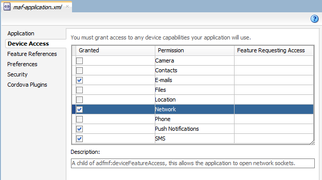

Androidデバイスまたはエミュレータで実行中のMAFアプリケーションのデバッグを可能にするには、図30-2のように、maf-application.xmlファイルの「ネットワーク」デバイス・アクセスのオプションを有効にします。

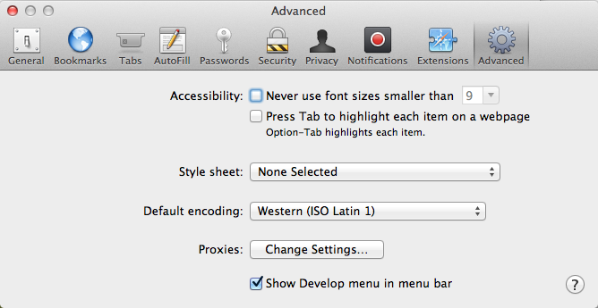

iOS 7またはiOS 8プラットフォームで作業している場合、Safariブラウザを使用してJavaScriptをデバッグできます。これを行うには、Safariのプリファレンスを開き、「Advanced」を選択した後、「Show Develop menu in menu bar」を選択して、ブラウザ内の「Develop」メニューを有効にします(図30-3を参照)。
図30-3 Safariブラウザ・オプションの有効化
この図は周囲のテキストで説明しています
