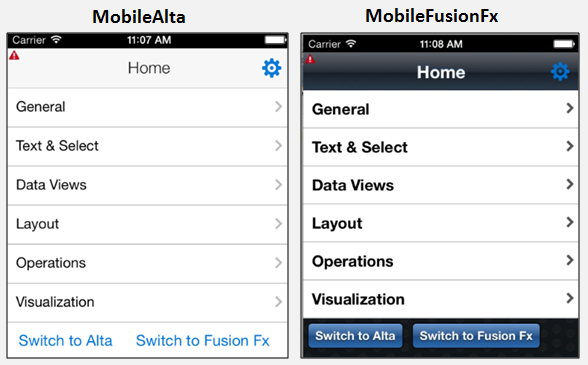

図7-1は、異なるスキンを使用して同じアプリケーション画面のレンダリングを示すことによって、mobileAltaスキン・ファミリとmobileFusionFxスキン・ファミリのルック・アンド・フィールの違いを示しています。
図7-1 mobileAltaとmobileFusionFxのルック・アンド・フィールの比較

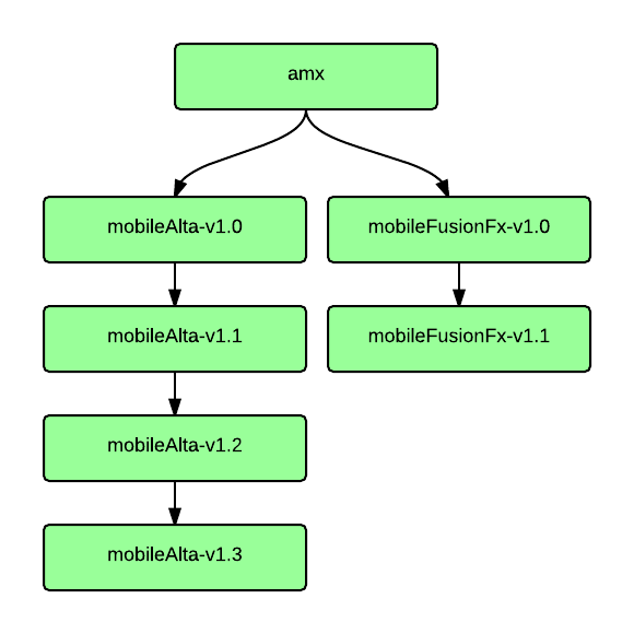

図7-3は、これらのスキンのファミリとバージョンの継承関係を示しています。
図7-2 MAFのスキン・ファミリの継承関係

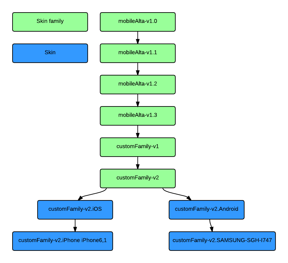

MAFでは階層としてスキンが適用されます。最上位にはデバイス固有のスキン、その後にプラットフォーム固有のスキン、ベース・スキンmobileAltaと続きます。MAFのmobileAltaスキン・ファミリの場合、この階層は次のように表されます。
  1. mobileAlta.<DeviceModel> (例: mobileAlta.iPhone5,3)
  2. mobileAlta.iOSまたはmobileAlta.Android
  3. mobileAlta
図7-3は、実行時にMAFでスキンのこの階層が適用される様子をイラストレーションで示しています。SkinningDemoサンプル・アプリケーション(付録G「サンプルのMAFアプリケーション」を参照)でも、この実装を示しています。
MAFでは、この階層のデバイス固有のレベルで定義されたセレクタを優先します。つまり、MAFでは、mobileAlta.iOSで定義されたセレクタを、mobileAlta.iPhoneで定義された同じセレクタで上書きします。<extends>要素(第7.1.2項「maf-skins.xmlファイルについて」を参照)によって、この階層がMAFランタイム用に定義されます。様々なレベルでのスキンの適用方法の詳細は、第7.9項「スキニングに関する必知事項」を参照してください。
図7-3 実行時のMAFのスキン階層の適用

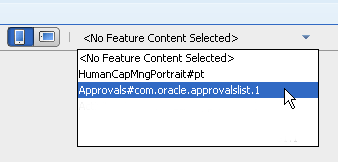

CSS (またはJavaScriptファイル)を「包含」表に追加すると、MAF AMXエディタの「プレビュー」ペインにある機能コンテンツのドロップダウン・メニュー(図7-5を参照)からアプリケーション機能を選択することで、アプリケーション機能に追加されたCSSページを、MAF AMXページに適用できます。

図7-7では、ボタンを表示して、エンド・ユーザーが実行時にアプリケーションで使用されるスキンを変更できるようにすることで、この機能をどのように実装するかを示しています。ページ上のボタンを構成して、後からアプリケーションのmaf-config.xmlファイルのskin-familyプロパティにより評価されるscope値を設定します。
図7-7 実行時におけるアプリケーションのスキンの変更(iOSの場合)
このイメージについては周囲のテキストで説明しています。

    次の例は、エンド・ユーザーが実行時に使用可能なスキンの1つを選択できるようにするamx:commandButtonコンポーネントの構成方法を示しています(図7-7を参照)。各amx:commandButtonコンポーネントにより、actionListener属性の値を指定します。エンド・ユーザーがボタンをクリックすると、この属性でactionEventがskinsというマネージドBean上のメソッド(skinMenuAction)に渡されます。
    <amx:commandButton text="Switch to Alta"
         actionListener="#{applicationScope.SkinBean.switchToMobileAlta}" id="cb1"/>
    <amx:commandButton text="Switch to Fusion Fx"
         actionListener="#{applicationScope.SkinBean.switchToMobileFusionFx}" id="cb2"/>
