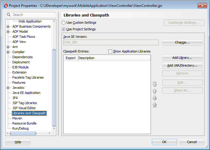

27.1.1.1 プロジェクト・ライブラリのデプロイメント
「ライブラリとクラスパス」ダイアログ(図27-1を参照)を使用してプロジェクトに宣言するライブラリは、そのプロジェクトのデプロイメント・アーティファクトに含まれます。このダイアログにより、アプリケーション機能は実行時にこれらのライブラリにアクセスすることが可能になります。
図27-1 プロジェクトへのライブラリの追加
この図は周囲のテキストで説明しています

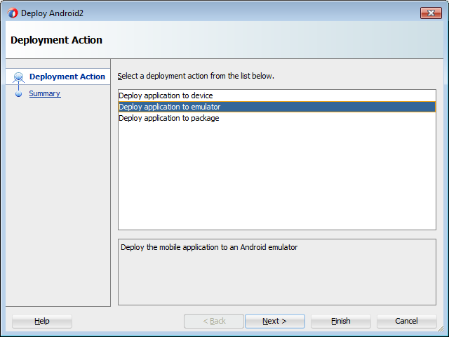

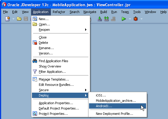

その後、「デプロイメント・アクション」ページ(図27-3を参照)を使用し、適切なデプロイメント・ターゲットを選択します。
図27-3 デプロイメント・ターゲットの選択
この図は周囲のテキストで説明しています

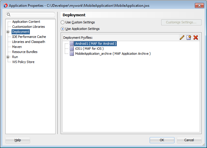

図27-2に示すように、MAFでは、サポートされる両方のプラットフォーム(iOSとAndroid)に対応したアプリケーション・レベルのプロファイルが作成され、それらにiOS1およびAndroid1という名前が付けられます。
注意:
MAFでは、新しいデプロイメント・プロファイルが作成されるたびに、その名前に付加される数字が1ずつ増加します。たとえば、iOS2、iOS3のようになります。
これらのプロファイルには、デフォルト値をそのまま使用するか、「アプリケーションのプロパティ」ダイアログの「デプロイメント」ページでプロファイルの名前を選択し、「編集」をクリックすることによって、それらの値を編集することもできます。図27-4は、デフォルトのAndroidアプリケーション・プロファイルの「オプション」ページを示しています。MAFアプリケーション・プロファイル用に構成する値の詳細は、第27.2.4項「Androidデプロイメント・プロファイルの作成方法」および第27.2.5項「iOSデプロイメント・プロファイルの作成方法」を参照してください。

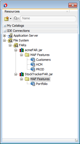

MAFでは、アプリケーション・コントローラ・プロジェクトとビュー・コントローラ・プロジェクトは、別々の機能アーカイブ(FAR)ファイルとしてパッケージ化されます。このようなMAFファイルのJARファイルは、他のアプリケーションのリソースとして使用されます(第27.5項「機能アーカイブ・ファイル(FAR)のデプロイ」を参照)。MAFでは、これらのFARファイルがMAFアプリケーション・プロファイルへの依存性として作成されるため、「アプリケーションのプロパティ」ダイアログの「プロファイルの依存性」ページを使用して、これらのファイルを追加または除外できます(図27-5を参照)。
注意:
アプリケーション・コントローラ・プロジェクトに含まれるFARプロファイルの依存性は1つである必要があります。そうでない場合、デプロイメントは失敗します。
図27-5 MAFプロジェクトからのFARコンテンツの編集
この図は周囲のテキストで説明しています

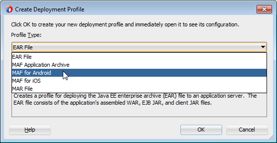

デプロイメント・プロファイルを作成する手順は、次のとおりです。
  1. 「アプリケーション」→「デプロイ」を選択します。
  2. 「新規デプロイメント・プロファイル」を選択します。
  3. ターゲット・プラットフォームに応じて、「Android用MAF」、「iOS用MAF」または「MAFアプリケーション・アーカイブ」を選択します(図27-8を参照)。
  4. プロファイルのデフォルト名をそのまま使用するか、新しい名前を入力します。「OK」をクリックします。
  5. 必要な場合は、「オプション」ページと「アプリケーション・イメージ」ページを適宜使用して、「OK」をクリックします。

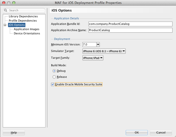

iOSオプション
iOSデバイスまたはiOSシミュレータにデプロイされるアプリケーションの設定を変更できます。

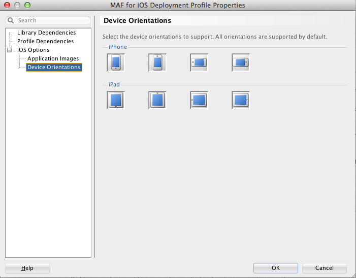

デバイスの向き
アプリケーションの表示をデバイスの特定の向きに制限できます。このページはiOSデプロイメント・プロファイルのみに使用されます。

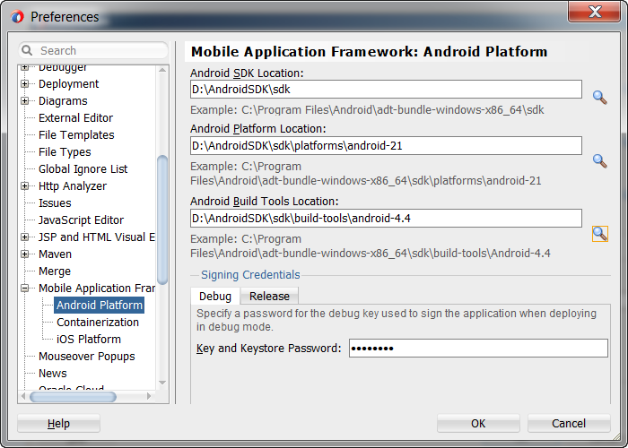

『Oracle Mobile Application Frameworkのインストール』のAndroid SDKのインストール方法に関する項の説明に従って、Android SDKをダウンロードしてインストールします。

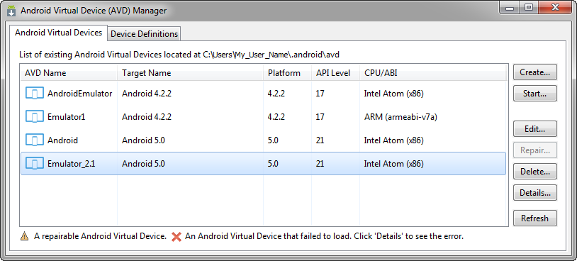

Androidエミュレータにデプロイする場合は、Android開発者のWebサイト(http://developer.android.com/tools/devices/index.html)で入手可能な「Managing Virtual Devices」の説明に従い、Android Virtual Device Managerを使用して各エミュレータ・インスタンスの仮想デバイスを作成する必要があります。
また、AndroidプラットフォームSDKのMAFのプリファレンス(「ツール」→「プリファレンス」→「モバイル・アプリケーション・フレームワーク」→「Android」プラットフォームを選択してアクセス)を、Android SDKパッケージのダウンロードの一部であるSDK、プラットフォームおよびビルド・ツールの場所に設定する必要があります。図27-9には、これらの場所が示されています。
注意:
デプロイメントを有効にするには、「Androidビルド・ツール・ロケーション」フィールドがビルド・ツールの場所、aaptファイル(Windowsシステム上のappt.exe)を参照している必要があります。
MAFは、開発コンピュータにインストールされている最新バージョンのbuild-toolsディレクトリを「Androidビルド・ツール・ロケーション」フィールドに入力します。

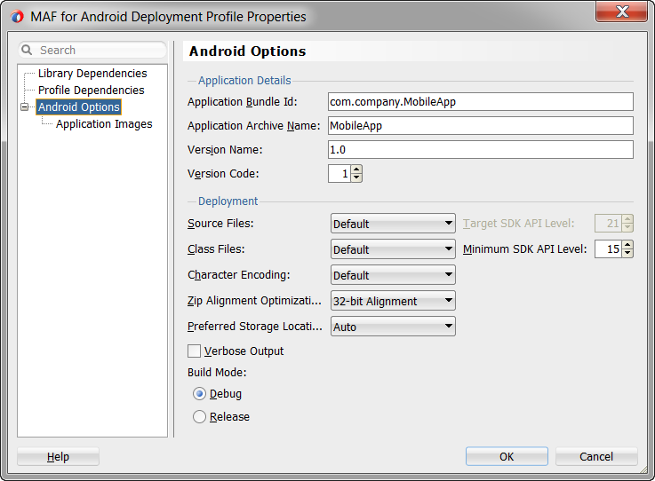

27.2.4.1 アプリケーションの詳細オプションの設定
「Androidオプション」ページ(図27-10を参照)では、次を行うことができます。
  • アプリケーションのバージョンを示します。詳細は、Android開発者のWebサイト(http://developer.android.com/tools/publishing/versioning.html)で入手可能な「Versioning Your Applications」を参照してください。
  • .apkファイルのパッケージングを最適化するアーカイブ位置合せツールであるAndroid zipalignツールを構成します。データ・マニフェストなど、各アプリケーション・パッケージに格納されるデータ・ファイルは、Androidオペレーティング環境内の複数プロセスによって絶えずアクセスされます。詳細は、Android開発者のWebサイト(http://developer.android.com/tools/help/zipalign.html)で入手可能な「zipalign」を参照してください。
  • ロギング・レベル出力を非詳細またはデバッグ(詳細)に設定します。
  • デプロイメント・ターゲットに適した署名オプションを設定します(エミュレータまたはデバイス)。詳細は、第27.2.4.3項「Android署名オプションの定義」を参照してください。
図27-10 デプロイメント・プロファイルのプロパティ・エディタ(「Androidオプション」ページ)
この図は周囲のテキストで説明しています
アプリケーション・オプションを設定するには:
  1. 「Androidオプション」(図27-10を参照)を選択します。
  2. デフォルト値をそのまま使用するか、次のオプションを定義します。
    • アプリケーション・バンドルID: maf-application.xmlファイルのid属性で設定されるアプリケーションの一意のID。Androidデバイスにデプロイされる各アプリケーションには、一意のIDがあります。このIDを数字から始めることはできません。詳細は、第3.3項「アプリケーション機能の表示プロパティの設定」を参照してください。
      必要な場合は、デプロイメント・ファイルでこの値をオーバーライドできます。ただし、アプリケーションをデプロイするには、この名前がAndroidマニフェスト・ファイルの<manifest>要素に含まれるpackage属性に従っている必要があります。この要素については、Android開発者のWebサイト(http://developer.android.com/guide/topics/manifest/manifest-intro.html)で入手可能な「The AndroidManifest.xml File」を参照してください。具体的には、IDには、インターネット・ドメイン(com.company.application)のリバースパッケージ書式を使用します。ネーミングの競合を避けるために、パッケージ名にはドメインの所有者が反映されます(例: com.oracle.application)。
      注意:
      アプリケーション・バンドルIDに空白を含めることはできません。
    • アプリケーション・アーカイブ名: 必要に応じて、MAFによって作成された.apkファイルの名前を入力します。または、デフォルトの名前を使用します。
      MAFのデフォルトでは、.apkファイルの名前は、maf-application.xmlファイルで構成されているアプリケーションのid属性に基づいて付けられます。詳細は、第3.3項「アプリケーション機能の表示プロパティの設定」を参照してください。
    • バージョン名: ユーザーに表示されるアプリケーション・コードのリリース・バージョン。第3.3項「アプリケーション機能の表示プロパティの設定」も参照してください。
    • バージョン・コード: アプリケーション・コードのバージョンを表す整数値。これは、他のアプリケーションによってプログラムで、アップグレードかダウングレードかチェックされます。デフォルトは1で、これが最小の値です。任意の値を選択し、リリースごとに1つずつ値を増やすことができます。
27.2.4.2 デプロイメント・オプションの設定
「オプション」ページでは、javacコンパイラ・ツール・オプションによって渡される値、zipalignオプションおよびAndroid APIリビジョンを設定できます。
R.javaファイルと.classファイルのJDK互換性レベルを設定するには:
  1. 「ソース・ファイル」ドロップダウン・リストからJDK互換性レベルを選択します。この値は、デプロイメントでjavacツールを実行し、javac -sourceオプションを使用してR.java (アプリケーション・リソースの参照用にAndroidによって生成されたファイル)をコンパイルする際に指定されます。
    R.javaの詳細は、Android開発者のWebサイト(http://developer.android.com/guide/topics/resources/accessing-resources.html)で入手可能な「Accessing Resources」を参照してください。
  2. 「クラス・ファイル」ドロップダウン・リストから、コンパイルされた.classファイルのJDKバージョンの互換性を選択します。この値は、デプロイメントでjavacツールを実行し、javac -targetオプションを使用してR.javaファイルをコンパイルする際に指定されます。
  3. 「ターゲットSDK APIレベル」には、アプリケーションが実行される最小APIレベルが表示されます。この値は変更できません。詳細は、Android開発者のWebサイト(http://developer.android.com/guide/topics/manifest/manifest-intro.html)で入手可能な「The AndroidManifest.xml File」で、<uses-sdk>属性の説明を参照してください。
  4. 「最小SDK APIレベル」ドロップダウン・リストから、アプリケーションが実行できる最小APIレベルを選択します。最小(デフォルト)値は15で、これはAndroid 4.0.3プラットフォームに対応します。最小SDKのバージョンを上げると、旧バージョンのAndroidを実行しているデバイスをアプリケーションのインストール対象から除外できます。
  5. 「文字エンコーディング」ドロップダウン・リストから、コンパイラがASCII文字セット以外の文字を解釈する方法を制御するネイティブエンコーディング名を選択します。デフォルトはUTF-8です。
ZIP位置合せオプションを設定するには:
バイト位置合せ(32ビットまたは64ビット)を選択します。32ビット(デフォルト)を選択すると、4バイト境界の位置合せが提供されます。
デプロイ済アプリケーションの記憶域オプションを設定するには:
デフォルトでは、モバイル・アプリケーションは、JDeveloperからデバイスにデプロイされた後またはGoogle Playなどのアプリケーション・マーケットプレイスからダウンロードされた後、Androidデバイスの内部記憶域に格納されます。「優先記憶域の場所」ドロップダウン・リストから使用可能な次のオプションでは、モバイル・アプリケーションの優先記憶域の場所を指定できます。
  • 内部: モバイル・アプリケーションをデバイスの内部記憶域に強制的にインストールします。
  • 外部: アプリケーションをデバイスのSDカードにインストールできます。ただし、Androidシステムは、SDカードにアプリケーションをインストールできないことを検出した場合(たとえば、SDカードがマウントされていない場合や、SDカードは存在するものの十分な領域がない場合)、かわりにアプリケーションをデバイスの内部記憶域にインストールします。モバイル・デバイス・ユーザーは、システム設定を使用して、内外の記憶域間でアプリケーションを移動できます。
  • 自動: アプリケーションをデバイスの外部記憶域または内部記憶域にインストールできることを指定します。モバイル・デバイス・ユーザーは、システム設定を使用して、内外の記憶域間でアプリケーションを移動できます。
「外部」オプションまたは「自動」オプションを選択すると、デプロイメント・フレームワークによってAndroidManifest.xmlファイルの<manifest>要素がandroid:installLocation属性、および"preferExternal"または"auto"という値で更新されるようにすることができます。AndroidManifest.xmlファイルにこの属性を入力すると、モバイル・アプリケーションを外部SDカードまたは内部記憶域に格納できます。詳細は、Android開発者のWebサイト(http://developer.android.com/guide/topics/data/install-location.html)またはAndroid SDKのドキュメントから入手できる『Data Storage Guide』の「App Install Location」を参照してください。
ロギング・レベルを設定するには、次のようにします。
Androidデプロイメントに「詳細出力」を選択して、.apkのビルド時にデプロイメントによって起動される各コマンド行ツールによって提供される全出力をログに記録します。このオプションを選択しないと、デプロイメントですべての出力がログに記録されません。

デバッグ・モードのキー・オプションを構成するには:
  1. 「ツール」→「プリファレンス」→「モバイル・アプリケーション・フレームワーク」を選択します。
  2. 「プラットフォーム」を選択します。
  3. 「デバッグ」タブ(図27-11を参照)を選択します。
    図27-11 デバッグ・デプロイメントの構成
    この図は周囲のテキストで説明しています
  4. 「キーとキーストア・パスワード」フィールドに、デバッグ・デプロイメントに必要なキーストア・ファイルとキーを作成するためにデプロイメントで使用されるパスワードを入力します。Androidデバイスまたはエミュレータへのデプロイメント用のキーストアとキーファイルを生成するこのパスワードには、6文字以上の長さであれば、任意の値を指定できます。デフォルトのパスワードはAndroidです。

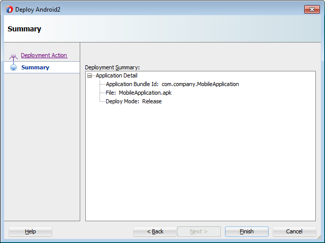

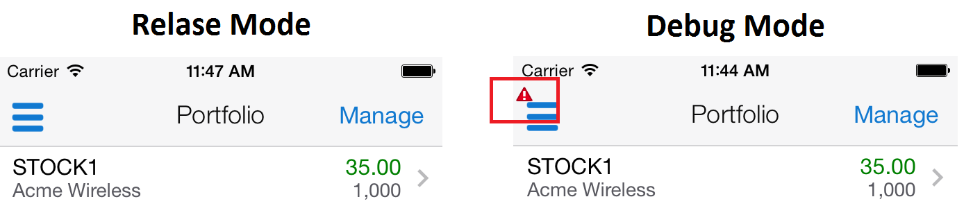

    デバッグ・モードまたはリリース・モードで署名された.apkファイルは、デバイスまたはエミュレータにデプロイできます。実行時に、MAFは、図27-12に示すように、赤の三角形内に感嘆符で表されるデバッグ・シンボルを重ねることで、アプリケーションがデバッグ・モードでデプロイされたことを示します。

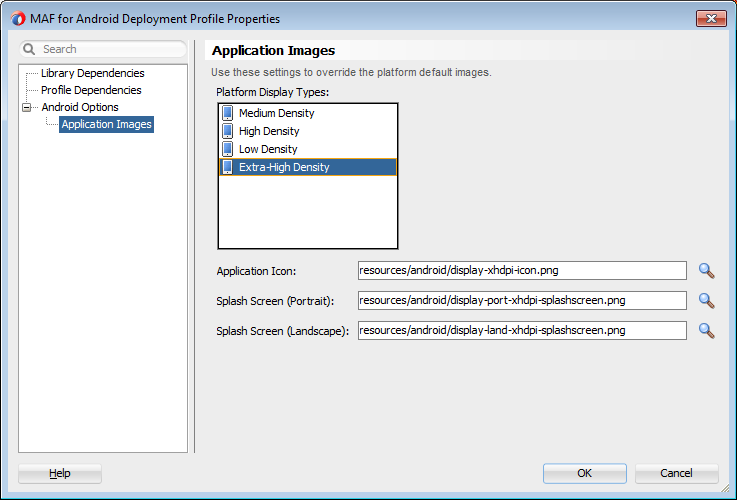

27.2.4.5 Androidアプリケーションへのカスタム・イメージの追加方法
サイズや解像度の異なるAndroidデバイス上でMAFアプリケーション・アイコンが適切に表示されるようにするには、同じイメージの低密度、中密度および高密度バージョンを用意する必要があります。MAFは、これらの表示要件を満たすデフォルトOracleイメージを提供します。ただし、アプリケーションでカスタム・アイコンが必要とされる場合は、「アプリケーション・イメージ」ページ(図27-13を参照)を使用して、アプリケーション・アイコンとスプラッシュ画面用のPNG形式のイメージを選択することで、デフォルト・イメージをオーバーライドできます。スプラッシュ画面には、縦向きと横向きのイメージを追加できます。カスタム・イメージ・ファイルを追加しない場合は、デフォルトのOracleアイコンが使用されます。カスタム・イメージを作成するには、Android開発者のWebサイト(http://developer.android.com/design/style/iconography.html)から入手可能な『Iconography』を参照してください。
図27-13 Androidアプリケーション用のカスタム・イメージの設定
この図は周囲のテキストで説明しています
始める前に
Androidテーマに適しており、複数の画面タイプをサポートできるディメンション、密度およびコンポーネントを使用するPNG、JPEGまたはGIFファイル形式のイメージを取得します。詳細は、Android開発者のWebサイト(http://developer.android.com/guide/practices/screens_support.html)で入手可能な「Supporting Multiple Screens」を参照してください。
カスタム・イメージを追加するには:
  1. 「アプリケーション・イメージ」をクリックします。
  2. 「参照」機能を使用して、プロジェクト・ファイルからスプラッシュ画面およびアイコン・イメージ・ファイルを選択します。図27-13には、低密度、中密度、高密度および超高密度ディスプレイを装備するデバイスでの表示にアプリケーションで使用されるアプリケーション・アイコンのイメージと縦向きのスプラッシュ画面用のイメージを選択する様子が示されています。
  3. 「OK」をクリックします。

カスタム・イメージの場合、JDeveloperは、アプリケーション・アイコンのセットを指定の場所から一時デプロイメントの場所の対応する密度と向きのサブディレクトリにコピーします。
  1. 「アプリケーション」→「アプリケーション・プロパティ」→「デプロイメント」を選択します。
  2. 「デプロイメント」ページで、iOSデプロイメント・プロファイルをダブルクリックします。
  3. 「iOSオプション」(図27-14を参照)を選択します。
  4. デフォルト値をそのまま使用するか、次を定義します。
    • アプリケーション・バンドルID: 必要な場合は、このアプリケーションで使用する、会社のドメイン名を特定するバンドルIDを入力します。アプリケーション・バンドルIDは、iOSデバイスにインストールされた各アプリケーションに対して一意であることと、リバースパッケージ・スタイルの命名規則(つまり、com.<organization name>.<company name>)に従うことが必要です。詳細は、iOS Developer Library (http://developer.apple.com/library/ios/navigation/)で入手可能な『App Distribution Guide』を参照してください。iOS Provisioning Portalを使用したバンドル・シードIDの取得の詳細は、第27.4.4.3.項「アプリケーションIDの登録」を参照してください。また、第3.3項「アプリケーション機能の表示プロパティの設定」も参照してください。
      注意:
      それぞれのアプリケーション・バンドルIDは一意であるため、複数のモバイル・アプリケーションを同じデバイスにデプロイできます。アプリケーション・バンドルIDさえ異なっていれば、2つのアプリケーションに同じ名前を指定できます。同じデバイスにデプロイされるモバイル・アプリケーションは、それぞれ別のサンドボックスに配置されます。アプリケーションが相互に認識したり、データを共有することはありません(デバイス・スコープのみが共通になります)。
    • アプリケーション・アーカイブ名: 必要に応じて、.ipaファイルまたは.appファイルの名前を入力します。「デプロイメント・アクション」ダイアログ(図27-24を参照)で「配布パッケージにデプロイ」または「デバイスとの同期のためにiTunesにデプロイ」オプションを選択すると、MAFによって.ipaファイルが作成されます。「アプリケーションのシミュレータへのデプロイ」オプションを選択すると、.appファイルが作成されます。または、デフォルトの名前を使用します。詳細は、第27.4.2項「iOSデバイスへのアプリケーションのデプロイ方法」と第27.4.5項「App StoreへのiOSアプリケーションの配布方法」を参照してください。
      MAFのデフォルトでは、.ipaファイル(または.appファイル)の名前は、maf-application.xmlファイルで構成されているアプリケーションのid属性に基づいて付けられます。詳細は、第3.3項「アプリケーション機能の表示プロパティの設定」を参照してください。
    • 最小iOSバージョン: アプリケーションをデプロイできるiOSバージョンの中で、最も古いものを指定します。デフォルト値は現在のバージョンです。バージョンは、インストールされているSDKのバージョンによって異なります。
    • シミュレータ: アプリケーションをデプロイするシミュレータのハードウェアとiOSバージョンを選択します。ドロップダウン・リストに使用可能なバージョンが表示されます。詳細は、iOS Developer Library (http://developer.apple.com/library/ios/navigation/)で入手可能な『iOS Simulator User Guide』を参照してください。
    • ファミリ: アプリケーションを実行するiOS製品ファミリを選択します。デフォルト・オプションはiPadとiPhoneの両方です。

iOSビルド・オプションでは、デバッグまたはリリース・ビットとライブラリによりアプリケーションをデプロイできます。「iOSオプション」ページでは、Oracle Mobile Security Suite (OMSS)によるコンテナ化を有効にすることも可能です。
始める前に
iOSアプリケーション(.ipaファイル)をiOSデバイスにデプロイするには、インストールの必須コンポーネントであるプロビジョニング・プロファイルと、デバイス上の開発者とアプリケーションを特定する署名済証明書が必要です。これらはiOS Provisioning Portalから取得する必要があります。詳細は、第27.4.4項「iOSデバイスへのアプリケーションのデプロイに関する必知事項」を参照してください。さらに、「iOSプラットフォーム」プリファレンス・ページで、プロビジョニング・プロファイルの場所と証明書の名前を入力する必要があります。詳細は、第27.2.5.2項「デバイス署名オプションの設定」を参照してください。
ビルド・オプションを設定するには:
  4. 次のビルド・オプションから選択します。
実行時に、MAFは、図27-12「デプロイメント・モード」に示すように、赤の三角形内に感嘆符で表されるデバッグ・シンボルを重ねることで、アプリケーションがデバッグ・モードでデプロイされたことを示します。

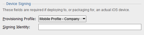

27.2.5.2 デバイス署名オプションの設定
「iOSプラットフォーム」プリファレンス・ページには、開発コンピュータ上でのプロビジョニング・プロファイルの場所と署名アイデンティティの名前のフィールドが含まれています。アプリケーションを配布パッケージにデプロイしたり、デバイスとの同期のためにiTunesにデプロイする場合は、これらのパラメータを定義する必要があります。署名アイデンティティはアプリケーションのコード署名に使用します。Xcodeで開発用証明書が必要な場合、証明書とその公開鍵はメンバー・センターに格納され、署名アイデンティティ(公開鍵と秘密鍵を保持する証明書)は開発者のキー・チェーンに格納されます。この秘密鍵がないとコード署名できません。
注意:
モバイル・アプリケーションをiOSシミュレータにデプロイする場合は、署名アイデンティティとプロビジョニング・プロファイルのいずれも不要です。
署名オプションを設定するには:
  1. 「ツール」→「プリファレンス」→「モバイル・アプリケーション・フレームワーク」→「iOSプラットフォーム」を選択します。
  2. 「プロビジョニング・プロファイル」ドロップダウン・リストからプロビジョニング・プロファイルを選択します。
  3. 「署名アイデンティティ」フィールドに、コードの作成者(開発者や会社など)を特定する開発者または配布証明書の名前を入力します。証明書の名前は、Keychain Accessユーティリティ(Applicationsフォルダからアクセス)を使用して表示できます。Keychain Accessユーティリティから名前全体をコピーしてください。このフィールドに入力された名前は、次の例のように表示されます。
    iPhone Developer: John Smith (Oracle123)
    図27-15 「iOSプラットフォーム」プリファレンス・ページの「デバイス署名」セクション

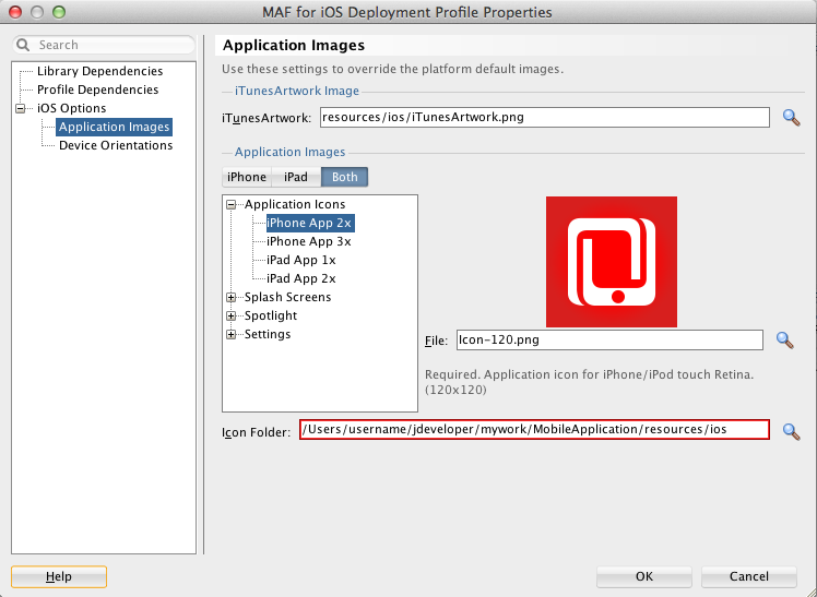

  4. 「参照」を選択し、アイコン・イメージを選択して、iTunesによって.ipaファイルに割り当てられるデフォルトのAppleイメージをオーバーライドします。このイメージはすべてのアプリケーションに必要とされ、iPhoneアプリケーションとiPadアプリケーションのどちらも512 x 512ピクセルであることが必要です。詳細は、第27.2.5.4項「iTunesアートワークに関する必知事項」を参照してください。
  5. 使用可能なイメージ・タイプをツリーに表示するデバイス・タイプを選択します。デフォルトでは、MAFはiPadおよびiPhoneデバイスで使用可能なすべてのイメージ・スタイルおよびイメージ・タイプを表示します。ただし、図27-16に示すように、デバイス・タイプを選択して選択を絞り込むことができます。「アイコン・フォルダ」フィールドには、MAFによって、これらのイメージ・ファイルが格納されている、アプリケーションのResourcesディレクトリ内の場所が表示されます。
    図27-16 アプリケーション・イメージの選択
    このイメージについては周囲のテキストで説明しています。
  6. ツリーからイメージ・タイプを選択します。
  7. 別のイメージを選択するには、「ファイル」フィールドで「参照」を選択します。このイメージ・ファイルは、現在のアプリケーション内に存在する必要があります。
    デプロイメント時に、JDeveloperはカスタム・イメージ・ファイルをデプロイメント・プロファイルにコピーし、その名前をデフォルト・イメージの名前に一致するように変更します。
  8. 「OK」をクリックします。

27.2.5.5 表示をデバイスの特定の向きに制限する方法
デフォルトで、MAFは、iPhoneとiPadの両方ですべての向きをサポートします。たとえば、iPads上で上下逆の縦向きでのみ表示する必要があるアプリケーションでは、「デバイスの向き」ページ(図27-18を参照)を使用して、アプリケーションの回転をこれらの向きのみに制限できます。
図27-18 デバイスの向きの選択
この図は周囲のテキストで説明しています
アプリケーションの表示をデバイスの特定の向きに制限するには:
  1. 「デバイスの向き」を選択します(図27-18を参照)。
  2. 表27-3にリストされた向きの中から、不要な向きをすべて消去します。デフォルトでは、MAFは、これらすべてのデバイスの向きにデプロイします。デフォルトでは、これらの向きがすべて選択されています。

  • Androidプラットフォーム・バージョン21 (Android 5.0)をインストールします。
  • Android Virtual Deviceインスタンスの構成にARMまたはIntel Atom x86のシステム・イメージが反映されていることを確認します。
  • デプロイメント・プロファイルの「Androidオプション」ページで、次を行います。
    1. 「デバッグ」が選択されていることを確認します。
    2. 「OK」をクリックします。
    注意:
    「Androidプラットフォーム」プリファレンス・ページは、デバッグ・モードのデプロイメント用のキーストアとキーの生成に使用されるパスワードで構成する必要があります。詳細は、第27.2.4.3項「Android署名オプションの定義」を参照してください。
  • アプリケーションをデプロイする前にAndroidエミュレータ(Android Virtual Device)を起動します。
    エミュレータは、Android Virtual Device Manager(図27-20を参照)またはコマンド行を使用して起動できます。コマンド行から起動する場合は、toolsディレクトリ(Android\android-sdk内)に移動し、emulator -avdに続けてエミュレータ名を入力することで(例: -avd AndroidEmulator1)、エミュレータを起動します。
    注意:
    デプロイメント時にはAndroidエミュレータを1つのみ実行できます。
    図27-20 Android Virtual Device Managerを使用したエミュレータの起動

アプリケーションをAndroidエミュレータにデプロイするには:
  1. 「アプリケーション」→「デプロイ」を選択し、Androidデプロイメント・プロファイルを選択します。
  2. 「アプリケーションのエミュレータへのデプロイ」→「次へ」を選択します。
  3. 「サマリー」ページ(図27-8を参照)をレビューし、「戻る」を選択して別のデプロイメント・アクティビティを選択するか、「終了」を選択します。「サマリー」ページには、デプロイメント・プロファイルの次のパラメータが表示されます。
    • アプリケーション・バンドルID: アプリケーションを特定する、Java言語のような一意のパッケージ名。
      注意:
      図27-21の「サマリー」ページには、アプリケーション・バンドルIDが、エミュレータへのデプロイメントの成功に必要なリバースパッケージ書式であることが示されています。リバースパッケージ書式に従わないアプリケーションをデプロイすると、エミュレータが停止して、デプロイメントを完了できなくなります。
    • ファイル: Androidターゲットにデプロイされる.apkの名前。
    • デプロイ・モード: ビルド・モード。この値は、デプロイメント・プロファイルに設定されている値に応じて、「リリース」と「デバッグ」のいずれかになります。

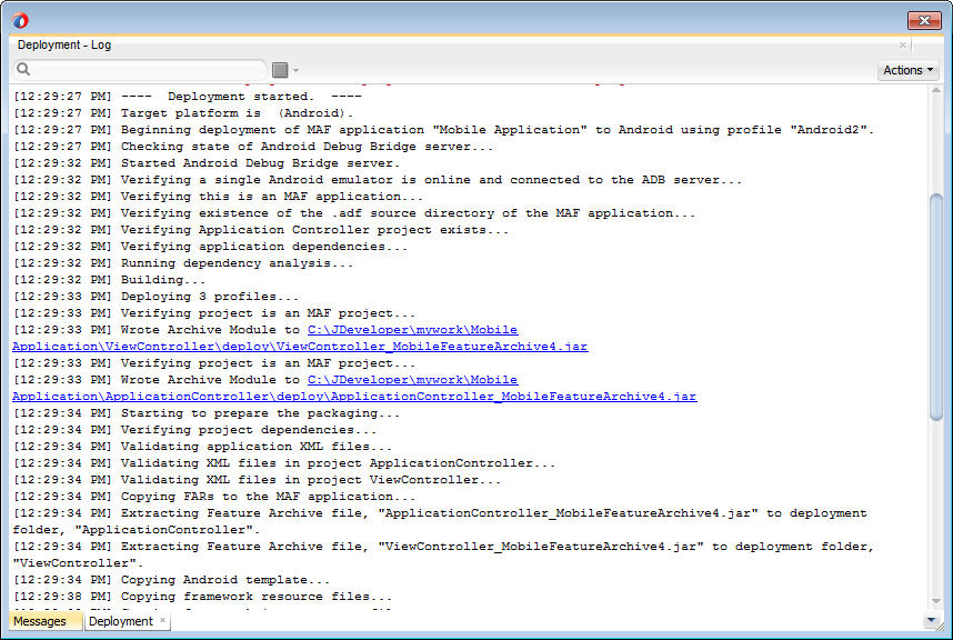

  4. デプロイメント・ログをレビューします(図27-22を参照)。デプロイメント・ログには、デプロイヤがAndroidエミュレータの実行中インスタンスを検出し、Androidデバッグ・ブリッジ・サーバーを起動したことが示されます。第27.3.6項「Androidデバッグ・ブリッジの使用方法に関する必知事項」も参照してください。
    図27-22 デプロイメント・ログ
    この図は周囲のテキストで説明しています

Androidデバイスにアプリケーションをデプロイするには:
  2. 「アプリケーションのデバイスへのデプロイ」→「次へ」を選択します。

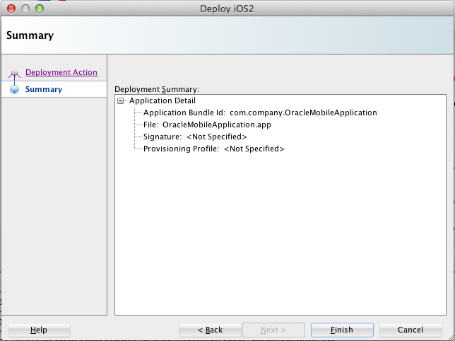

  3. 「サマリー」ページ(図27-25を参照)をレビューします。このページには、次の値が表示されます。「終了」をクリックします。
    • アプリケーション・バンドルID: iOS Provisioning Portalから生成されたバンドル・シードが先頭に付加されたJava言語のようなパッケージ名(com.<organization name>.<application name>)を含む一意の名前。
    • ファイル: iOSターゲットにデプロイされる最終イメージのファイル名。
    • シグネチャ: アプリケーションを作成した開発者または会社。デプロイメント・プロファイルの「オプション」ページでこの値が構成されていない場合、「サマリー」ページには<指定なし>と表示されます。
    • プロビジョニング・プロファイル: 1つ以上の開発用証明書とデバイスをアプリケーションIDと関連付けるプロビジョニング・プロファイルの名前。デプロイメント・プロファイルの「オプション」ページでこの値が構成されていない場合、「サマリー」ページには<指定なし>と表示されます。
    注意:
    iOSシミュレータへのデプロイメントでは、署名アイデンティティとプロビジョニング・プロファイルの値を定義する必要はありません。このデプロイメント・シナリオでは、「サマリー」ページでこれらの値について<指定なし>と表示されます。

  • デプロイメント・プロファイルの「iOSオプション」ページで、ビルド・モードとして『App Distribution Guide』「リリース」を選択し、「OK」をクリックします。
iOSアプリケーションをApp Storeに配布するには:
  1. 「アプリケーション」→「デプロイ」を選択し、iOSデプロイメント・プロファイルを選択します。
  2. 「配布パッケージにデプロイ」を選択します。
  3. 「サマリー」ページをレビューします。このページには、次の値が表示されます。「終了」をクリックします。
    • シグネチャ: アプリケーションの作成者。デプロイメント・プロファイルの「iOSプラットフォーム」プリファレンス・ページでこの値が構成されていない場合、「サマリー」ページには<指定なし>と表示されます。
    • プロビジョニング・プロファイル: 1つ以上の開発用証明書とデバイスをアプリケーションIDと関連付けるプロビジョニング・プロファイルの名前。「iOSプラットフォーム」プリファレンス・ページでこの値が構成されていない場合、「サマリー」ページには<指定なし>と表示されます。
    注意:
    .ipaファイルがiTunesで受け入れられるようにするには、「オプション」ページで「シグネチャ」と「プロビジョニング・プロファイル」の値を指定する必要があります。

「デプロイメント・アクション」ダイアログを完了すると、MAFによって、「サマリー」ページに示されたパスにライブラリJARが作成されます。他のアプリケーションでこのJARを使用できるようにするには、最初に、図27-33に示す「リソース・パレット」(第8.2項「MAFアプリケーションでのFARコンテンツの使用方法」で説明)で機能アーカイブJARの場所への接続を作成することでこれを利用可能にする必要があります。図27-33は、ファイル・システム接続によりモバイル・アプリケーション使用可能となる機能アーカイブを示します。
図27-33 「リソース・パレット」のデプロイされた機能アーカイブJAR

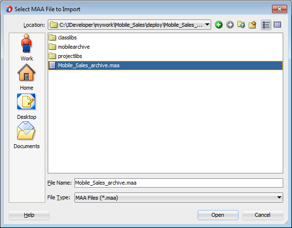

  3. 「場所」ページで、「MAAファイル」フィールドの「参照」を選択します。
  4. 「インポートするMAAファイルの選択」ページで、.maaファイルを強調表示し(図27-42を参照)、「開く」をクリックします。
    図27-42 .maaファイルの選択
    この図は周囲のテキストで説明しています

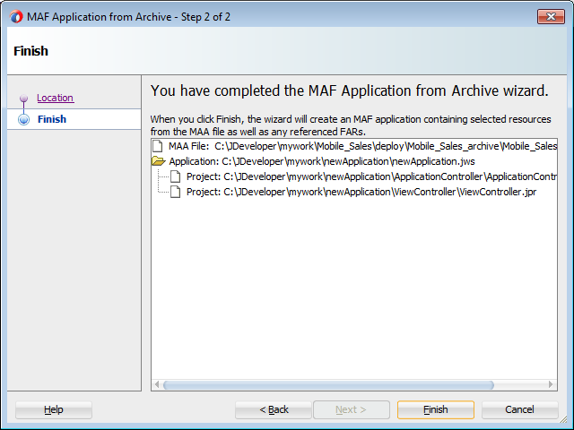

  6. 「次へ」をクリックします。
  7. インポートのサマリー情報を確認し、「終了」をクリックします。
    図27-44 MAFアプリケーション・アーカイブの内容のサマリー

OMSSでは、デプロイ時にコンテナ化を使用してアプリケーション・コンテンツを暗号化します。iOS用デプロイメント・プロファイルのプロパティ・エディタでコンテナ化を有効にします(図27-46を参照)。第27.2.5.2項「デバイス署名オプションの設定」の説明に従って、プロビジョニング・プロファイルの名前と場所も指定する必要があります。
Oracle Mobile Security Suiteを使用してアプリケーションをコンテナ化する手順:

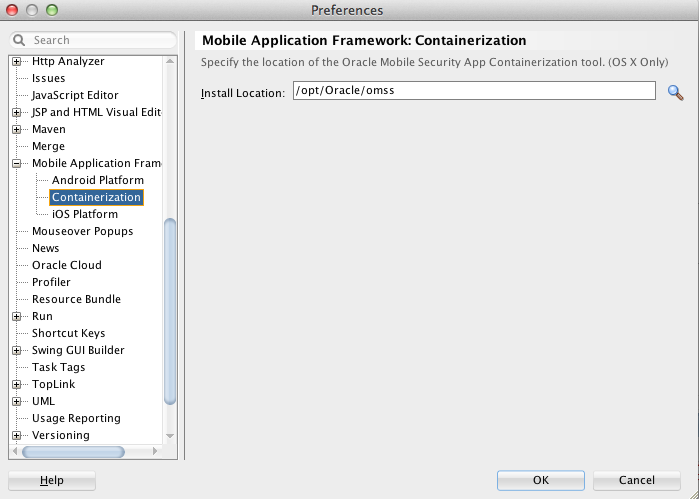

  2. コンテナ化を選択します。
  3. JDeveloperプリファレンスで、コンテナ化(c14n)ツールの場所を指定します(図27-45を参照)。
    図27-45 コンテナ化ツールの場所の指定
    図27-45については周囲のテキストで説明しています。
  4. 「参照」アイコンをクリックし、ローカル・ファイル・システムでOracle Mobile Security Appコンテナ化ツールの場所を探します。
  5. 「OK」をクリックしてコンテナ化ツールを選択します。

  8. iOS用デプロイメント・プロファイルのプロパティ・エディタの下部で、「Oracleモバイル・セキュリティ・スイートの有効化」を選択します(図27-46を参照)。
    図27-46 iOS用デプロイメント・プロファイルでのOMSSコンテナ化の選択
    図27-46については周囲のテキストで説明しています。

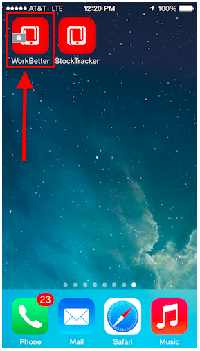

  3. アプリケーションをiTunesにデプロイします。Oracle Mobile Security Suiteにより保護されたIPAファイルが作成されます。コンテナ化されたアプリケーションをデバイスに追加すると、そのアプリケーションにロック・アイコンが表示されます(図27-47を参照)。
図27-47 コンテナ化を表すロック・アイコンが表示されたモバイル・アプリケーション
