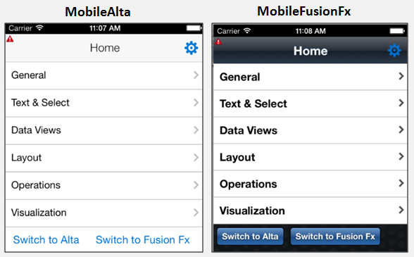

図8-1は、異なるスキンを使用して同じアプリケーション画面のレンダリングを示すことによって、mobileAltaスキン・ファミリとmobileFusionFxスキン・ファミリのルック・アンド・フィールの違いを示しています。
図8-1 mobileAltaとmobileFusionFxのルック・アンド・フィールの比較

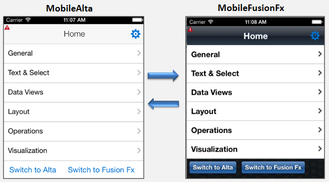

図8-2は、これらのスキンのファミリとバージョンの継承関係を示しています。
図8-2 MAFのスキン・ファミリの継承関係

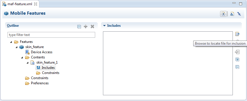

  2. 「アウトライン」セクションで、「機能」→機能名→「コンテンツ」→「機能ID」の順に展開し、「包含」を選択します。選択時に、「包含」セクションはエディタの右側に表示されます(図8-6を参照)。
    図8-6 「スタイルシート」オプションの選択
    この図は周囲のテキストで説明しています

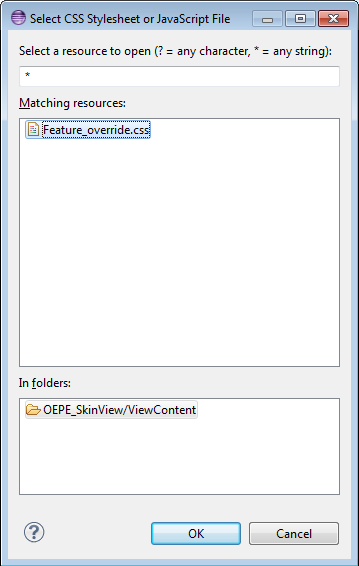

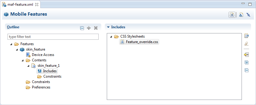

  3. 「参照」ボタンを選択し、「包含」セクションに含めるファイルを選択します。これによって、CSSスタイルシートまたはJavaScriptファイルの選択ダイアログが開きます(図8-7)。
  4. ビュー・コントローラ・プロジェクトのViewContentディレクトリの下で、以前に作成したCSSファイルを選択します。

8.10 エンド・ユーザーによる実行時のアプリケーション・スキンの変更の有効化
エンド・ユーザーが実行時に他のスキンを選択できるように、アプリケーションを構成できます。エンド・ユーザーが必要により適したスキンを使用して、アプリケーションをレンダリングできるようにする場合に、この機能を構成します。
図8-8では、ボタンを表示して、エンド・ユーザーが実行時にアプリケーションで使用されるスキンを変更できるようにすることで、この機能をどのように実装するかを示しています。ページ上のボタンを構成して、後からアプリケーションのモバイル・アプリケーション・エディタでskin-familyプロパティにより評価されるscope値を設定します。
図8-8 実行時におけるアプリケーションのスキンの変更(iOSの場合)
このイメージについては周囲のテキストで説明しています。
アプリケーションのモバイル・アプリケーション・エディタでskin-familyプロパティの値の更新を可能にするコンポーネントを公開することにより、エンド・ユーザーがアプリケーションのスキンを変更できるようにします。
エンド・ユーザーが実行時にアプリケーションのスキンを変更できるようにするには:
  1. モバイル・アプリケーション・エディタでスキン・ファミリ・プロパティを設定するために使用する1つ以上のコンポーネントを構成するページを開きます。
  2. エンド・ユーザーが実行時に多数の使用可能なスキンの1つを選択できるようにする多数のコンポーネント(ボタン・コンポーネントなど)を構成します(図8-8を参照)。
    次の例に、図8-8のようにエンド・ユーザーが実行時に使用可能なスキンを選択できるようにする、amx:commandButtonコンポーネントの構成方法を示します。各amx:commandButtonコンポーネントにより、actionListener属性の値を指定します。エンド・ユーザーがボタンをクリックすると、この属性でactionEventがskinsというマネージドBean上のメソッド(skinMenuAction)に渡されます。
    <amx:commandButton text="Switch to Alta"
         actionListener="#{applicationScope.SkinBean.switchToMobileAlta}" id="cb1"/>
    <amx:commandButton text="Switch to Fusion Fx"
         actionListener="#{applicationScope.SkinBean.switchToMobileFusionFx}" id="cb2"/>
  3. エンド・ユーザーによって選択されたスキンの値を格納するには、アプリケーションのビュー・コントローラ・プロジェクトにマネージドBeanを記述します。次の例は、エンド・ユーザーが選択した値を取得し、それをマネージドBean内のskinFamilyの値の設定に使用するメソッドを示しています。次の例は、新しいスキンを使用するためにアプリケーションのすべての機能をリセットするメソッドも示しています。
    package application;
    import javax.el.ValueExpression;
    import oracle.adfmf.amx.event.ActionEvent;
    import oracle.adfmf.framework.FeatureInformation;
    import oracle.adfmf.framework.api.AdfmfContainerUtilities;
    import oracle.adfmf.framework.api.AdfmfJavaUtilities;
    import oracle.adfmf.java.beans.PropertyChangeListener;
    import oracle.adfmf.java.beans.PropertyChangeSupport;
    public class SkinBean
        private String skinFamily = "mobileAlta";
        private PropertyChangeSupport propertyChangeSupport = new PropertyChangeSupport(this);
        public void setSkinFamily(String skinFamily) {
            String oldSkinFamily = this.skinFamily;
            this.skinFamily = skinFamily;
            propertyChangeSupport.firePropertyChange("skinFamily", oldSkinFamily, skinFamily);
        public String getSkinFamily() {
            return skinFamily;
        public void addPropertyChangeListener(PropertyChangeListener l) {
            propertyChangeSupport.addPropertyChangeListener(l);
        public void removePropertyChangeListener(PropertyChangeListener l) {
            propertyChangeSupport.removePropertyChangeListener(l);
        public void switchToMobileAlta(ActionEvent ev){
            this.switchSkinFamily("mobileAlta");
        public void switchToMobileFusionFx(ActionEvent ev) {
            this.switchSkinFamily("mobileFusionFx");
        public void switchSkinFamily(String family) {
            this.setSkinFamily(family);
            // reset all the features individually as follows to load the new skin
            FeatureInformation[] features = AdfmfContainerUtilities.getFeatures();
            for (int i = 0; i < features.length; i++) {
                AdfmfContainerUtilities.resetFeature(features[i].getId());
  4. プロジェクト・エクスプローラで、「アプリケーション・リソース」パネルを展開し、「ディスクリプタ」→ADF Meta-INFノードの順に展開し、maf.config.xmlファイルをダブルクリックします。
  5. maf-config.xmlファイルで、EL式を記述してスキン・ファミリを動的に評価します。
    <skin-family>#{applicationScope.SkinBean.skinFamily}</skin-family>
8.11 実行時に行われる処理: エンド・ユーザーによるアプリケーションのスキンの変更方法
実行時に、エンド・ユーザーは公開されたコンポーネントを使用して、別のスキンを選択します。前述の手順2の例で、これは複数のamx:commandButtonコンポーネントのうちの1つです。このコンポーネントは、エンド・ユーザーが選択した値をマネージドBeanに発行し、次にこれがマネージドBeanのプロパティ(skinFamily)の値を設定します。実行時に、maf-config.xmlファイルの<skin-family>プロパティでは、EL式を使用してマネージドBeanから値を読み取ります。また、前述の手順3の例のマネージドBeanは、新しく指定したスキンを使用するアプリケーションに機能を再ロードします。
