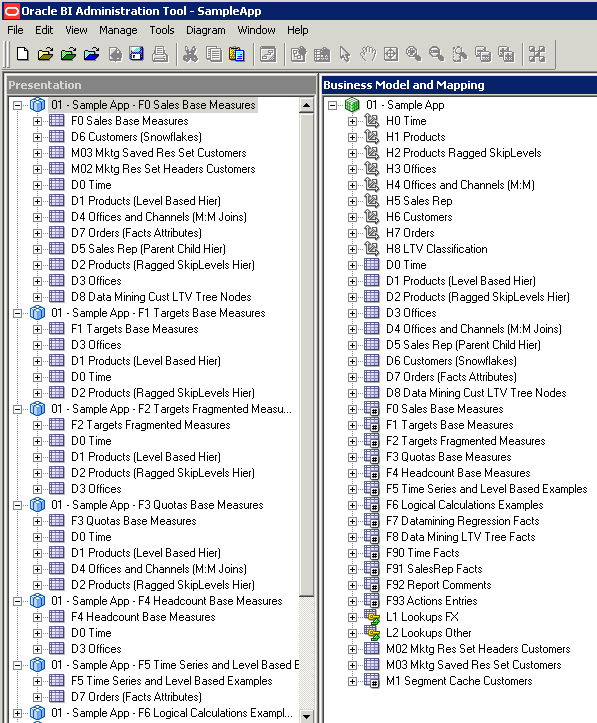

論理的なスターとスノーフレークに基づくサブジェクト・エリアの自動作成
ビジネス・モデルにある論理スターごとまたは論理スノーフレークごとに自動的にサブジェクト・エリアを1つ作成できます。論理スターも論理スノーフレークも、複数のディメンション表に接続して集中管理されるファクト表で構成されています。この機能を利用することでも、1つのビジネス・モデルから複数のサブジェクト・エリアを作成できます。
論理スターまたは論理スノーフレークを構成するファクト表ごとにサブジェクト・エリアを作成するには、ビジネス・モデルを右クリックして「Logical StarsとSnowflakes向けのサブジェクト・エリアの作成」を選択します。新しいサブジェクト・エリアが自動的に作成され、それぞれにはファクト表とそれが関連付けられているディメンション表のみが納められています。このオプションは、論理スターまたは論理スノーフレークを持つあらゆるビジネス・モデルで利用できます。
たとえば、9つのファクト表を持つSampleAppビジネス・モデルでこのオプションを選択すると、各ファクト表に対応するサブジェクト・エリアが9つ作成され、それぞれに1つのファクト表とそれに関連付けられたディメンション表が納められています。サブジェクト・エリアは参照表についても作成されます。図12-1は、論理的なファクト表とディメンション表がプレゼンテーション・レイヤーでモデル化されている様子を示しています。

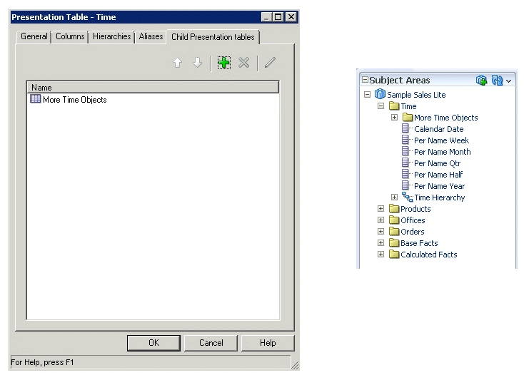

「プレゼンテーション表」ダイアログの「子プレゼンテーション表」タブを使用して、子プレゼンテーション表を指定できます。アンサーおよびBIコンポーザでネストされたフォルダを表示する子プレゼンテーション表を指定します。この方法を使用してネストの複数のレイヤーを追加できます。
図12-2に、指定の子プレゼンテーション表がアンサーでどのようにネストされて表示されるかを示します。
図12-2 アンサーでのネストされたフォルダの表示
図12-2については周囲のテキストで説明しています。
フォルダはネストされているように表示されるだけであることに注意してください。これらのフォルダは、ドリルダウンの観点からは、実際にはネストされておらず、オブジェクトの修飾名は同じままです。さらに、管理ツールのプレゼンテーション・レイヤーでは、ネストは表示されません。ネストは、アンサーおよびBIコンポーザにのみ表示されます。この機能は、プレゼンテーション表でのみ機能し、他のプレゼンテーション・レイヤー・オブジェクトでは機能しません。

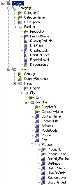

プレゼンテーション・レイヤーでの複数階層を持つディメンションのモデル化
複数の論理階層を持つ論理ディメンションの場合、複数の独立したプレゼンテーション階層が作成されます。たとえば、次に示す論理ディメンションProductは、CategoryとCountryという2つの階層を持っています。
p_hier_peer1.gifの説明が続きます
図p_hier_peer1.gifの説明
ビジネス・モデルとマッピング・レイヤーでは、この論理ディメンションが、複数階層を含む単一のディメンション・オブジェクトとしてモデル化されます。対照的に、プレゼンテーション・レイヤーでは、このディメンションは2つの個別のオブジェクトとしてモデル化されます。次のように、1つはCategoryレベルを通るドリル・パスを表示し、もう1つはCountryレベルを通るドリス・パスを表示します。

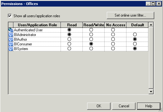

プレゼンテーション・レイヤー・オブジェクトの権限を設定するには
  1. プレゼンテーション・レイヤーで、サブジェクト・エリア、表、列、階層などのプレゼンテーション・オブジェクトをダブルクリックします。
  2. 「一般」タブで「権限」をクリックします。
    図12-3に「権限」ダイアログを示します。
    図12-3 「権限」ダイアログ
    図12-3の説明が続きます
    図12-3「権限」ダイアログの説明
  3. 「権限」ダイアログでは、「デフォルト」の権限を持つユーザーやアプリケーション・ロールは「ユーザー/アプリケーション・ロール」リストに表示されません。「デフォルト」の権限を持つユーザーやアプリケーション・ロールを表示するには「すべてのユーザー/アプリケーション・ロールの表示」を選択します。
    オンライン・モードでは、「すべてのユーザー/アプリケーション・ロールの表示」を選択していても、デフォルトではユーザーが取得されないようになっています。取得するユーザーのセットを指定するには、「オンライン・ユーザー・フィルタの設定」をクリックします。
    フィルタはデフォルトでは空になっています。これは、ユーザーは一切取得されないことを意味します。すべてのユーザーを取得するには*と入力します。特定のユーザーのセットを取得するには、文字の組合せを入力します。たとえば、文字Aで始まるすべてのユーザーを取得するには、A*と入力します。このフィルタでは、大文字と小文字は区別されません。
  4. ユーザーごとおよびアプリケーション・ロールごとに、次のオプションのいずれかを選択することで、このプレゼンテーション・オブジェクトに対するアクセス権限を許可または拒否できます。
    • 読取り。このオブジェクトに対しては読取りアクセスのみを許可します。
    • 読取り/書込み。このオブジェクトに対しては読取りと書込みの両方のアクセスを提供します。
    • アクセス権なし。このオブジェクトに対するすべてのアクセスを明示的に定義します。
    • デフォルト。権限を親オブジェクトから継承します。サブジェクト・エリアの場合、それらは最上位レベルのオブジェクトであるため、「デフォルト」はAuthenticatedUserアプリケーション・ロールに付与される権限と同等です。
  5. 「OK」をクリックします。
  6. このプレゼンテーション・オブジェクトの「プロパティ」ダイアログで「OK」をクリックします。
