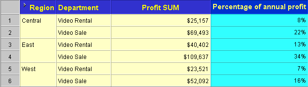

次の図は、「Percentage of annual profit」と呼ばれるパーセント・アイテムが含まれるワークシートを示しています。この列から、「Central」地域の「Video Rental」部門は、年間総利益の8%(つまり、\25,157)を貢献していることがわかります。

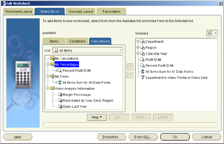

  2. 「ツール」→「パーセンテージ」を選択して「アイテムの選択」タブ: 「計算」タブを表示します。
    周囲のテキストでtot5.gifの画像について説明しています
    「計算」タブに、ワークシートで使用可能な既存の計算、パーセントおよび総計が一覧表示されます。アクティブなパーセントには「選択可能」リストにチェック・マークが付き、「選択済」リストにも表示されます。
  3. 既存のパーセントを表示するには、「選択可能」リストから「選択済」リストにパーセントを移動します。
  4. 既存のパーセントを非表示にするには、「選択済」リストから「選択可能」リストにパーセントを移動します。
  5. 「OK」をクリックして「計算」タブを閉じ、ワークシートに戻ります。

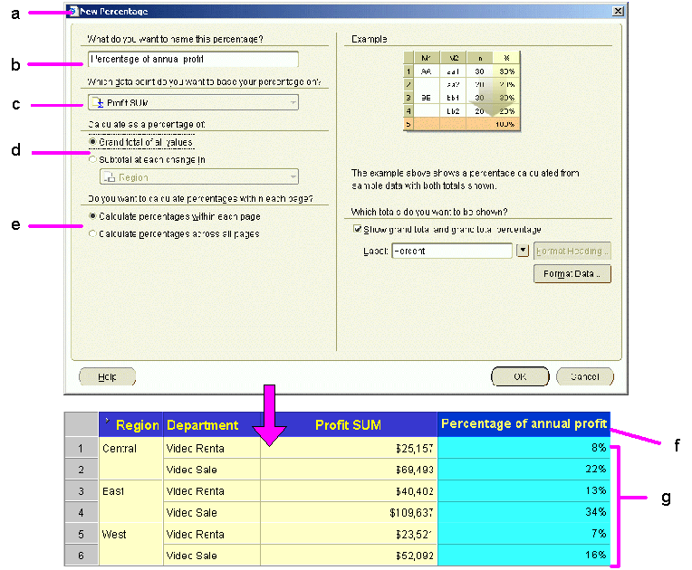

例1: ここでは、「新規パーセンテージ」ダイアログを使用してパーセントを作成する方法およびパーセントをワークシートに表示する方法を示します。次の図では、各地域および各部門の合計利益の総利益に対する割合を計算します。
図15-2 テーブル・ワークシートでのDiscovererのパーセント
周囲のテキストで図15-2について説明しています
図の解説:
a.「新規パーセンテージ」ダイアログ。
b.パーセント・アイテムの名前。
c.パーセントの基準となるアイテム(列)。
d.パーセントのタイプ。
e.パーセント・アイテムの適用範囲。各ページ・アイテムごとに、またはすべてのページ・アイテムに対して、パーセントを作成できます。
f.ワークシートに表示されるパーセント・アイテム(Percentage of annual profit)。
g.Discovererにより計算されるパーセント。たとえば、新しいパーセント・アイテムを使用して、「Central」地域の「Video Rental」部門では総利益の8%(つまり、\25,157)の利益があったことを確認できます。

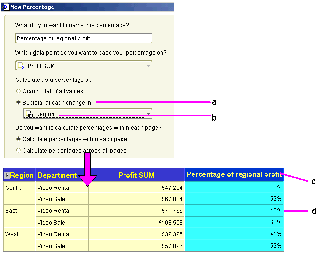

例2: ここでは、「パーセンテージの編集」ダイアログを使用してパーセント小計を作成する方法を示します。次の図では、各地域に対するパーセント小計を計算しています。つまり、各部門のパーセントは地域合計に対するパーセントです。
図15-3 グループ化された合計に基づくパーセント
周囲のテキストで図15-3について説明しています
図の解説:
a.「グループごとの小計」オプションは、サブグループ内のすべての値のパーセントとして値を計算します。グループは、このアイテムの値の変化によって定義されます。
b.ここでは、各地域の小計のパーセントを計算する「Region」の値が選択されています。
c.ワークシートに表示されるパーセント・アイテム(Percentage of regional profit)。
d.たとえば、「Central」地域の「Video Rental」部門は、「Central」地域の総利益に41%(つまり、\47,204)貢献しています。各地域のパーセントの合計は100%になります。
