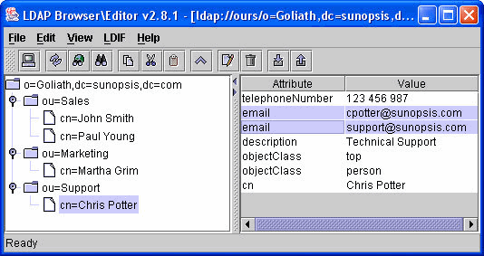

図A-1は、PersonインスタンスとリンクされているOrganizationalUnitエントリを含むLDAPツリーを示しています。ここでは、特定のPersonエントリに複数の電子メール・アドレスが設定されています。
図A-1 LDAPツリーの例
図A-1の説明が続きます
「図A-1 LDAPツリーの例」の説明

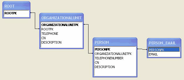

このLDAPツリーは、次のリレーショナル構造にマップされます。
  • ROOT表は階層のルートを表し、1つのROOTPK列が含まれます。
  • ORGANIZATIONALUNIT表は、ツリーの様々なorganizationalUnitインスタンスを表します。ここには、ORGANIZATIONALUNITPK主キー列およびorganizationalUnitインスタンスの属性(cn、telephoneNumberなど)が含まれます。ROOTFK外部キー列によってROOT表にリンクされます。
  • PERSON表は、personクラスのインスタンスを表します。ここには、PERSONPK主キー列、ORGANIZATIONALUNIT表にリンクするためのORGANIZATIONALUNITFKおよびPERSONインスタンスの属性(telephoneNumber、description、cn)が含まれます。
  • email属性はPERSON_EMAIL表として表示され、EMAIL列、およびemail属性のリストをPERSONレコードにリンクするPERSONFKが含まれます。
図A-2は、生成されるリレーショナル構造を示しています。
図A-2 図A-1のLDAPツリーの例からマップされたリレーショナル構造
図A-2の説明が続きます
「図A-2 図A-1のLDAPツリーの例からマップされたリレーショナル構造」の説明
