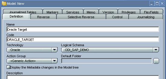

「モデル」ツリー・ビューで、「モデルの挿入」をクリックします。

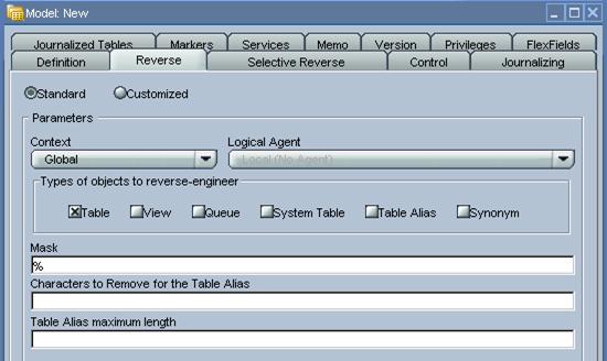

「定義」タブで、次に示すようにモデル・パラメータを入力します。
「リバース」タブで、「グローバル」コンテキストを選択します。
「リバース」→「OK」をクリックして、モデルを保存します。

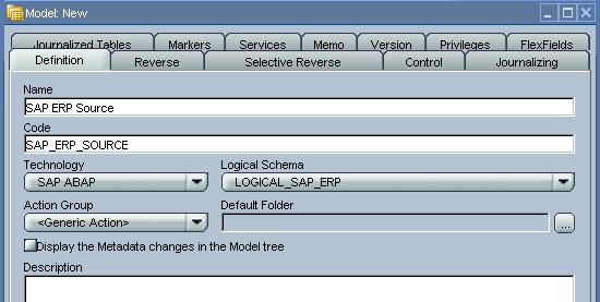

「定義」タブで、次に示すようにモデル・パラメータを入力します。SAP ABAPテクノロジおよび以前作成した論理スキーマ(この例ではLOGICAL_SAP_ERP論理スキーマ)を選択する必要があります。

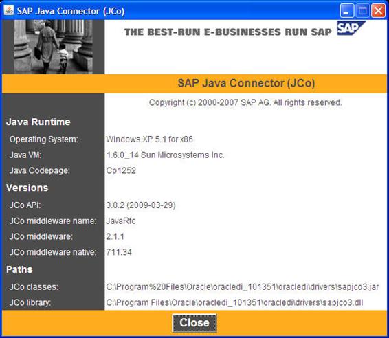

「リバース」をクリックし、リバース・エンジニアリング・プロセスの開始を確認します。このプロセスでは、次の2つのテストが実行されます。
SAPシステムへのテスト接続の確立
「About」ダイアログを表示して、SAP JCoが適切に設定されていることの検証
数秒以内に、次のようなSAP JCo-Aboutダイアログが表示されます。
JCoバージョン番号を検証し(詳細は「システム要件と動作要件」を参照してください)、JCoライブラリのパスが指定されていることを確認します(Windowsの場合は.dll)。該当しない場合、またはaboutダイアログにエラー・メッセージが表示された場合は、SAP JCoパッケージの説明に従ってSAP JCoインストレーションを確認してから、このテストを再実行してください。
注意: JCo-About-ダイアログを閉じると、ODIも終了します。 |

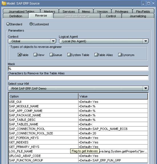

SAP ERPデータストアのリバース・エンジニアリング・プロセスを開始するには:
「モデル」ツリー・ビューで、SAP ERPソース・モデルを開きます。
「リバース」タブで、次の操作を行います。
「カスタマイズ済」オプションを選択します。
SAP ERP DemoプロジェクトでインポートしたRKM SAP ERPを選択します。
USE_GUI KMオプションをYesに設定します。
RKMを初めて使用する場合のみ: SAP_TRANSPORT_LAYER_NAMEをSAP Basisの管理者が提供したトランスポート・レイヤーの名前に設定します。
注意:
RKMを初めて使用する場合のみ: KMオプションSAP_FUNCTION_GROUP_NAMEにカスタム値を使用する場合、この関数グループはRKM (ABAP_UPLOAD=true)の初回実行時より前に存在することはできません。
RKMを初めて使用する場合のみ: UPLOAD_ABAP_CODEをYesに設定します。初回の実行後は、この値をNoに戻す必要があります。
SAP構成に従って、その他のパラメータを設定します。RKMオプションの詳細は、『Oracle Fusion Middleware Oracle Data Integratorアプリケーション・アダプタ・ガイド』を参照してください。
「適用」をクリックして、変更を保存します。
「リバース」をクリックして、リバース・エンジニアリング・プロセスを開始します。

UPLOAD_ABAP_CODEの設定をNoに戻します。

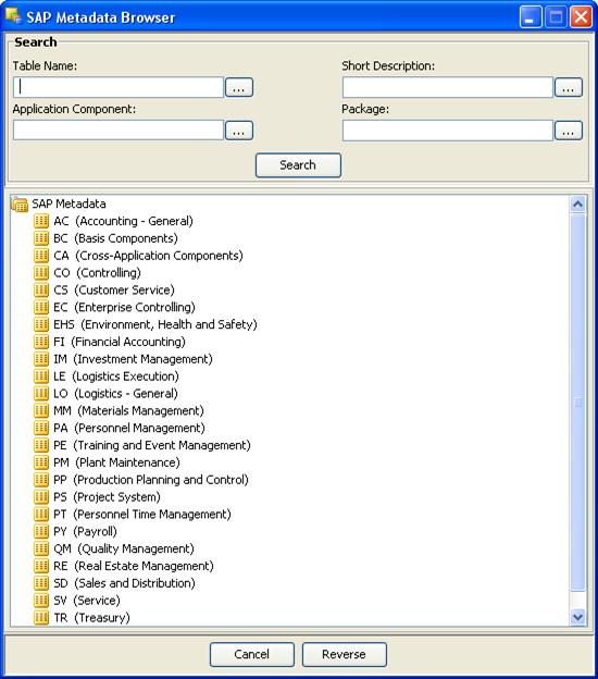

USE_GUIオプションをYesに設定した場合、RKMの「SAPメタデータ・ブラウザ」に次のようなツリー・ビューでSAPオブジェクトが表示されます。
注意: 下のダイアログが表示されない場合は、ODIオペレータで詳細を参照し、ログ・ファイル<System Temp Dir>/sap_rkm_erp_<ODI Session Number>.logを読んでください。 詳細は、『Oracle Fusion Middleware Oracle Data Integratorアプリケーション・アダプタ・ガイド』のログ・ファイルに関する項を参照してください。 |
SAPモジュールはツリー・ビューで表示されます。現在のユーザーに対して使用可能なSAPモジュールのみが表示されます。ツリー・ビューを開くとSAP表が表示され、リバース・エンジニアリングの対象を選択できます。
ツリー・ビューで選択された表のみがリバース・エンジニアリングされます。
「検索」オプション・グループを使用すると、次の項目に基づいてブラウザで特定のオブジェクトを検索できます。

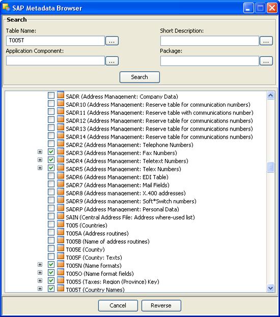

サンプルのプロジェクトでは、次のようにT005TおよびT005U国表を使用します。
「表名」フィールドにT005Tと入力して「検索」をクリックし、リバース・エンジニアリングを実行する最初の表を検索します。この表を選択します。
「表名」フィールドにT005Uと入力して「検索」をクリックし、リバース・エンジニアリングを実行する2つ目の表を検索します。この表を選択します。
「リバース」をクリックします。
Oracle Data Integratorによって、選択したデータストアに対するリバース・エンジニアリング・プロセスが開始されます。リバース・エンジニアリングされたデータストアが「モデル」の下に表示されます。
