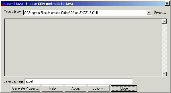

com2javaは、コマンド・シェルで入力するか、そのアイコンをダブルクリックして起動します。
com2javaを起動すると、次のダイアログが表示されます。
com2java.gifについては周囲のテキストで説明しています。
タイプ・ライブラリの選択
ツールで処理するタイプ・ライブラリを選択するには、「Select」ボタンをクリックします。
タイプ・ライブラリは、COMコンポーネントを含んでいる実行ファイルやダイナミック・リンク・ライブラリ(DLL)ファイルなどの内部に隠されている場合もあります。
com2javaツールは、以前にオープンしてそのプロキシを生成したタイプ・ライブラリのリストを記憶しています。

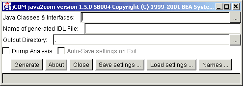

IDLファイルとラッパーを生成するには、まず次のコマンドを使用してjava2comツールを起動します。
java com.bea.java2com.Main
java2comツールでは、次のダイアログ・ボックスを表示します。
java2comdefault.gifについては周囲のテキストで説明しています。
このダイアログ・ボックスには、以下のフィールドが存在します(構成の変更は、ダイアログ・ボックスの終了時に自動的に保存されます)。
フィールド 説明
Java Classes and Interfaces java2comが解析する「ルート」Javaクラスとインタフェースです。これらは、CLASSPATHでアクセスできる必要があります。WebLogic jCOMはこれらのクラスを解析し、COM IDL定義と、COMからJavaクラスにアクセスできるJava DCOMマーシャリング・コードを生成します。次に、そのクラスのパラメータまたはフィールドで使用されるクラスまたはインタフェースに対して同じ解析を再帰的に実行し、同様にアクセスできるすべてのJavaクラスとインタフェースを解析します。
クラス名はスペースで区切って入力します。「...」ボタンをクリックすると、ダイアログにクラスのリストが表示されるので、そのリストに対して追加または削除を実行できます。
Name of generated IDL File 生成されるCOMインタフェース定義言語(IDL)ファイルの名前。myjvmと指定した場合は、myjvm.idlが生成されます。この名前は、MicrosoftのMIDLコンパイラを使用してmyjvm.idlをコンパイルするときに生成されるタイプ・ライブラリの名前にも使用されます。
Output Directory java2comが生成したファイルを出力するディレクトリ。デフォルトはカレント・ディレクトリ(".")です。
Dump Analysis java2comが発見したクラスをそのまま表示します。
「Save Settings」/「Load Settings」 「Save Settings」ボタンをクリックすると、現在のjava2com設定が保存されます。この操作を行ってから、「Generate」をクリックします。
java2comは、起動時にカレント・ディレクトリにjava2com.ser設定ファイルが存在するかどうかをチェックします。存在する場合、そのファイルから設定を自動的にロードします。
Names 「Names」ボタンをクリックすると、次のダイアログ・ボックスが表示されます。
クラス/インタフェース名ドロップダウン・リストから「*」を選択すると、メンバー(フィールドまたはクラス)名の名前を入力するためのテキスト・ボックスが表示されます。生成するクラスまたはインタフェースでそのメンバー名が見つかったときに使用される対応COM名を指定できます。この名前を空白のままにした場合、JavaメンバーはCOMインタフェースで生成される対応メンバーを持ちません。
クラス/インタフェース名ドロップダウン・リストから特定のCOMクラス名またはインタフェースを選択すると、そのクラスまたはインタフェースのメンバーのセットがその下に表示されます。使用するCOM名を指定し、「Add this Class Name」マップをクリックすることによって、選択したクラス/インタフェースを指定したCOM名にマップします。「Add this Member Name」マップをクリックすると、選択したメンバーを指定したCOM名にマップできます。
「Generate」ボタン このボタンをクリックすると、ラッパーおよびIDLファイルが生成されます。

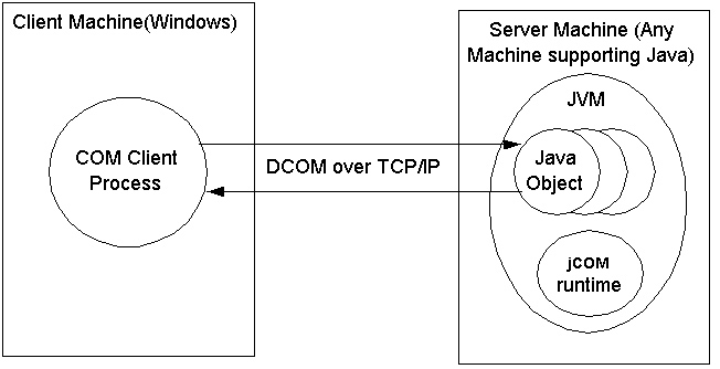

DCOMモード
DCOMモードでは、Javaサーバー・サイド上にネイティブ・コードは不要です。このため、JavaコードをJava仮想マシンがインストールされているUnixマシンや他のマシン上に配置できます。Windowsクライアント・マシン上でJVMを登録する場合、サーバーのホスト・マシン名(ローカル・コンポーネント用のローカル・ホストの場合もあります)とポート番号を定義します。
dcom.gifについては周囲のテキストで説明しています。
JVM内のJavaコードは、com.bea.jcom.Jvm.register(<jvm id>)を呼び出す必要があります。ここで<jvm id>は、regjvmで定義したJVMのIDです。

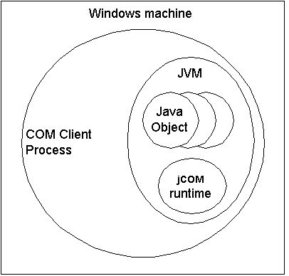

ネイティブ・モード(イン・プロセス)
イン・プロセスのネイティブ・モードを使用すると、JavaオブジェクトをCOMクライアントと同じプロセスに実際にロードできます。もちろん、どちらのオブジェクトも同じマシン上に配置する必要があります。
nativeinprocess.gifについては周囲のテキストで説明しています。
JVMは、com.bea.jcom.Jvm.register()を呼び出す必要はなく、クライアントの追加プロセスとして開始する必要もありません。

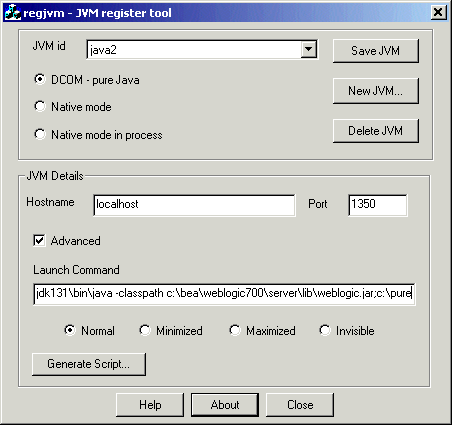

regjvm GUIツールのDCOMモード・オプション
regjvm_dcom.gifについては周囲のテキストで説明しています。
標準オプション
  • JVM id(必須) - JVMを指定する必要があります。「Browse」ボタンをクリックすると、独自のJVMを選択できます。「Scan」ボタンをクリックすると、ローカル・マシンからJVMを探して(数分かかる場合があります)、それを選択用のリストボックスに挿入します。
  • Hostname - JVMが存在するホスト名またはIPアドレスです。
  • Port - JVMとの通信を開始するためのポート番号です。
regjvm3.gifについては周囲のテキストで説明しています。
詳細オプション
  • Launch Command(必須) - JVMが自動的に起動する場合に使用されるコマンドです。通常、このコマンドは次のようになります。
    c:\Oracle\Middleware\jdk160\bin\java -classpath c:\Oracle\Middleware\wlserver_10.3\server\lib\weblogic.jar;c:\pure MyMainClass
    weblogic.jarおよび該当するjdkファイルがCLASSPATHにあることが重要です。
  • Generate Script(オプション) - JVMの設定を選択するレジストリ・スクリプトを生成できます。

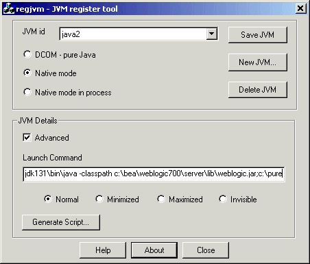

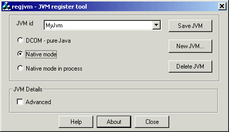

regjvm GUIツールのネイティブ・モード・オプション
regjvm4.gifについては周囲のテキストで説明しています。
標準オプション
regjvm5.gifについては周囲のテキストで説明しています。
詳細オプション
詳細オプションは、DCOMモードの詳細オプションと同じです。「regjvm GUIツールのDCOMモード・オプション」を参照してください。

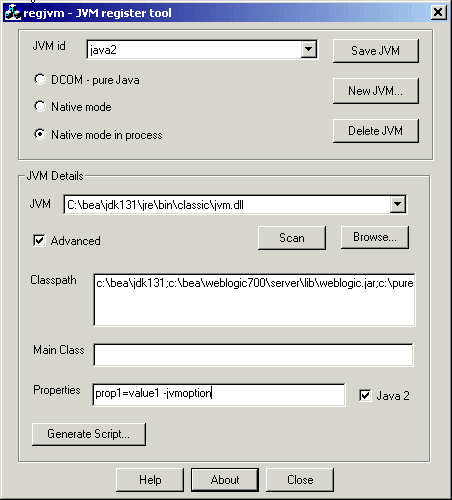

regjvm GUIツールのネイティブ・モード・イン・プロセス・オプション
regjvm6.gifについては周囲のテキストで説明しています。
標準オプション
regjvm7.gifについては周囲のテキストで説明しています。
詳細オプション
  • Classpath(オプション) - JVMのCLASSPATHです。空白のままにすると、実行時のCLASSPATH環境変数が使用されます。それ以外の場合、内容がCLASSPATH環境変数に追加されます。
  • Main Class(オプション) - 呼び出すMainメソッドを含むクラスの名前です。
  • Properties(オプション) - 設定する必要があるプロパティです。次の構文が必要です: prop1=value1 prop2=value2...
  • Java 2(オプション) - プロパティを設定する場合、Java 2 (JDK 1.2.x、1.3.x)を使用するときはオンにし、1.1.xを使用するときはオフにする必要があります。
  • Generate Script(オプション) - DCOMモードの場合と同じです。「regjvm GUIツールのDCOMモード・オプション」を参照してください。

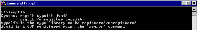

regtlb
WebLogic jCOMのregtlbツールは、COMのアーリー・バインディング・メカニズムを使用してJavaオブジェクトにアクセスする必要のあるCOM Windowsクライアントにタイプ・ライブラリを登録します。regtlbは、2つのパラメータを取ります。最初のパラメータは、登録するタイプ・ライブラリ・ファイルの名前です。2番目は、タイプ・ライブラリに記述されているCOMクラスが存在するJVMのIDです。
