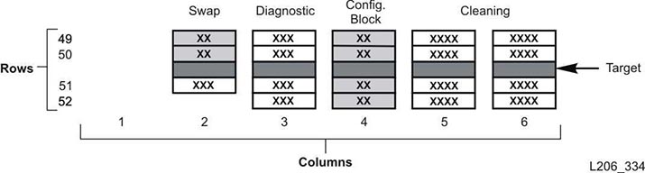

使用保留的系统插槽
基本模块和 DEM 在后挡板下部都有保留的系统插槽。保留的插槽存储使用 SLC 和模块配置块导入的诊断磁带和清洗磁带。不要在保留的系统插槽中存储数据磁带。
图 9-1 保留的系统单元的位置
保留系统单元寻址
