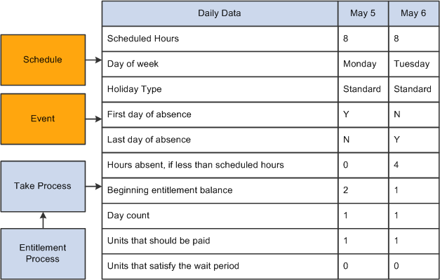

画像: 休暇欠勤イベントの各日に対して作成される日次データ
次の図は、休暇欠勤イベントの各日に対して日次データがどのように作成されるのかを示しています。
休暇欠勤イベントの各日について日次データの行が作成されても、各日が処理されるという意味ではありません。イベント全体が展開されるのは、それぞれの休暇欠勤日を正確に評価するのに必要な情報を全てシステムに認識させるためです。実際に処理されるのは、処理期間中に発生した休暇欠勤日だけになります。上記の例では、5 月の 5 日、6 日、29 日、30 日、31 日が処理されます。
日次データのソース
最初に日次データにロードされるデータのソースは次の 2 つです。
  • 受給者の勤務および休日のスケジュール。曜日、予定勤務時間数、休日タイプの情報が提供されます。
  • 休暇欠勤イベント。休暇取得エレメント、開始日と終了日、時間指定の休暇欠勤などの情報やその他の情報が提供されます。
画像: 日次データのソース
次の図に、日次データのソースを示します。
日次データのソース
休暇取得プロセス自体も日次データに情報を提供します。プロセスにより休暇欠勤ルール (休暇欠勤エレメントによって定義) がイベントや予定勤務時間データに適用されると、日次データにロードされる一連の結果値が取得されます。取得される結果値には、開始付与残数、休暇欠勤ユニット数、有給/無給ユニット数、プロセス後の休暇付与残数などのさまざまな情報が含まれています。
日数計算フォーミュラを作成して休暇取得ルールに割り当てますが、このフォーミュラによって結果値が取得されます。このフォーミュラは休暇欠勤の各日で変換され、休暇欠勤日のユニット数 (4 時間、1 日など) を返します。休暇欠勤の日数計算が終わると、その日数と休暇付与残数が照らし合わされます。支給に必要な有給待機期間またはその他の条件が満たされているかどうかが判断され、有給となる休暇欠勤ユニット数が決定します。また、処理後の休暇付与残数も計算されます。
